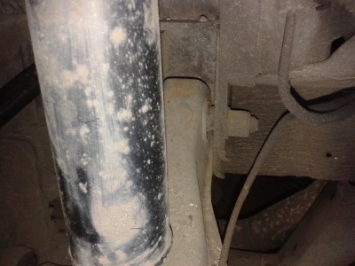

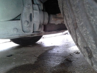

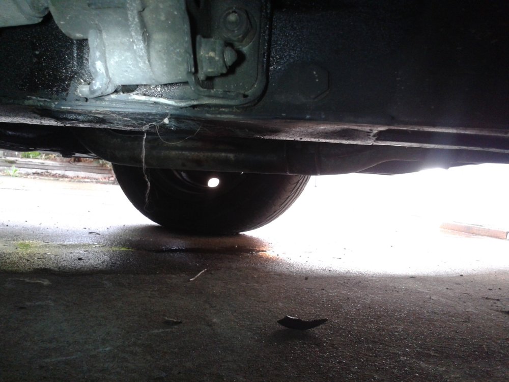

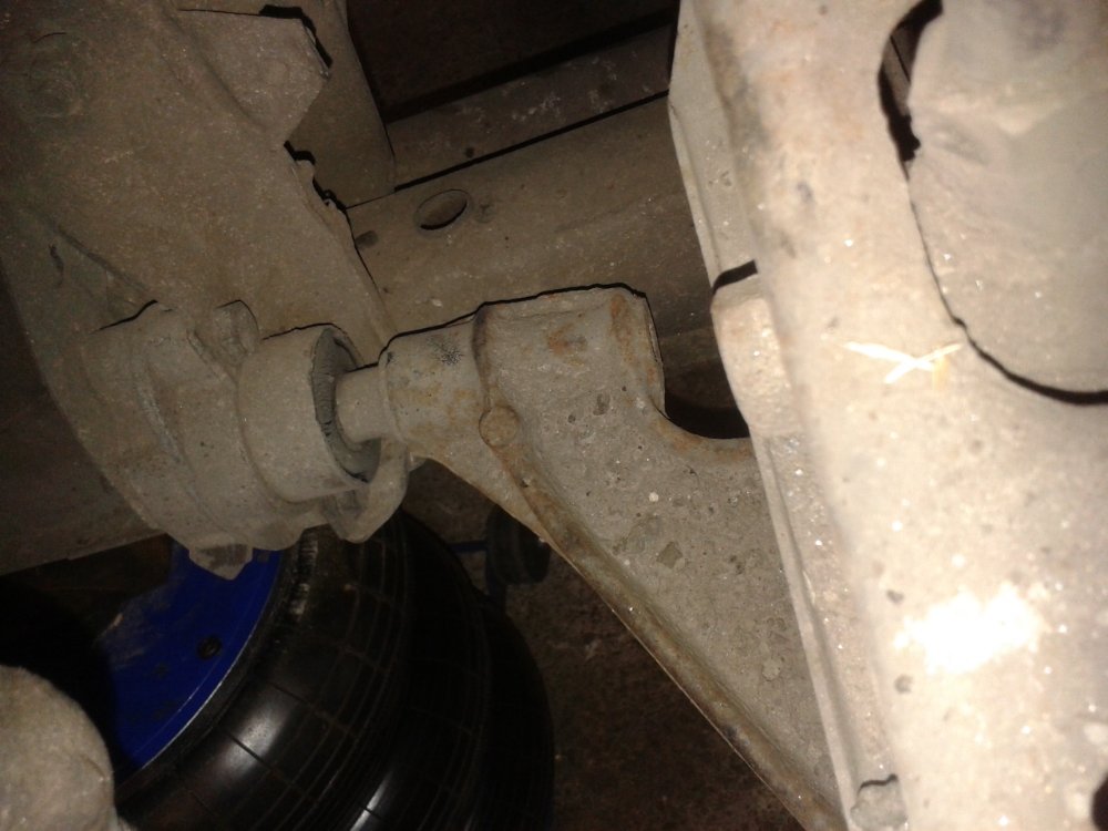

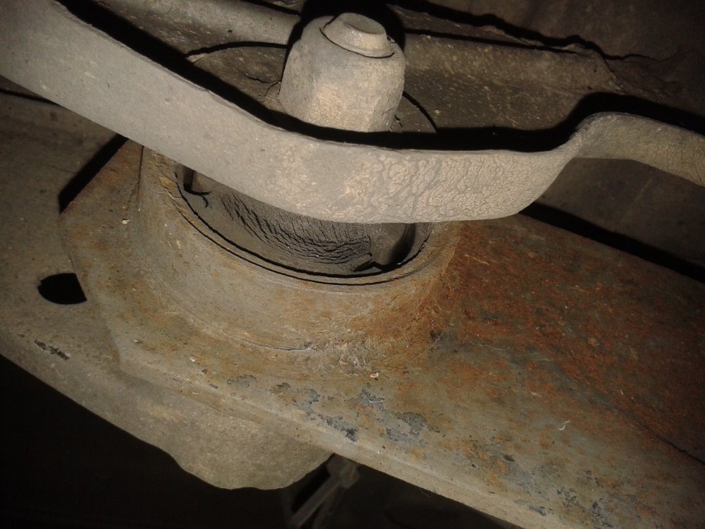

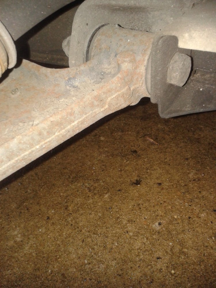

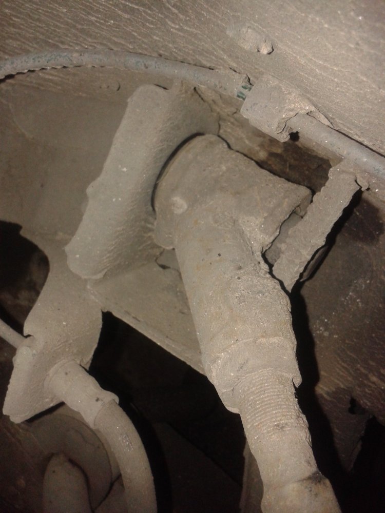

J'ai pu faire une paire de photos des zones où j'ai vu des trucs bizarre au niveau des fixations AR des triangles.
A l'oeil je vois une différence de placement verticale côté conducteur... mais il y a aussi des marques de "pince" à ce niveau, pour le montage? ou rectification?
côté D on note que l'avant du support de fixation est bien à raz de la traverse:
côté G on voit que l'avant du support est légèrement au dessus de la traverse + un décochement bizarre au niveau de la vis arrière (support fendu ou juste forme de la tole?):

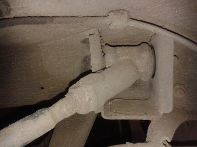

Qu'en pensez vous de ces supports de silent blocs arrière? ça peut se décaler (je pense à mes 5mm foirés ).

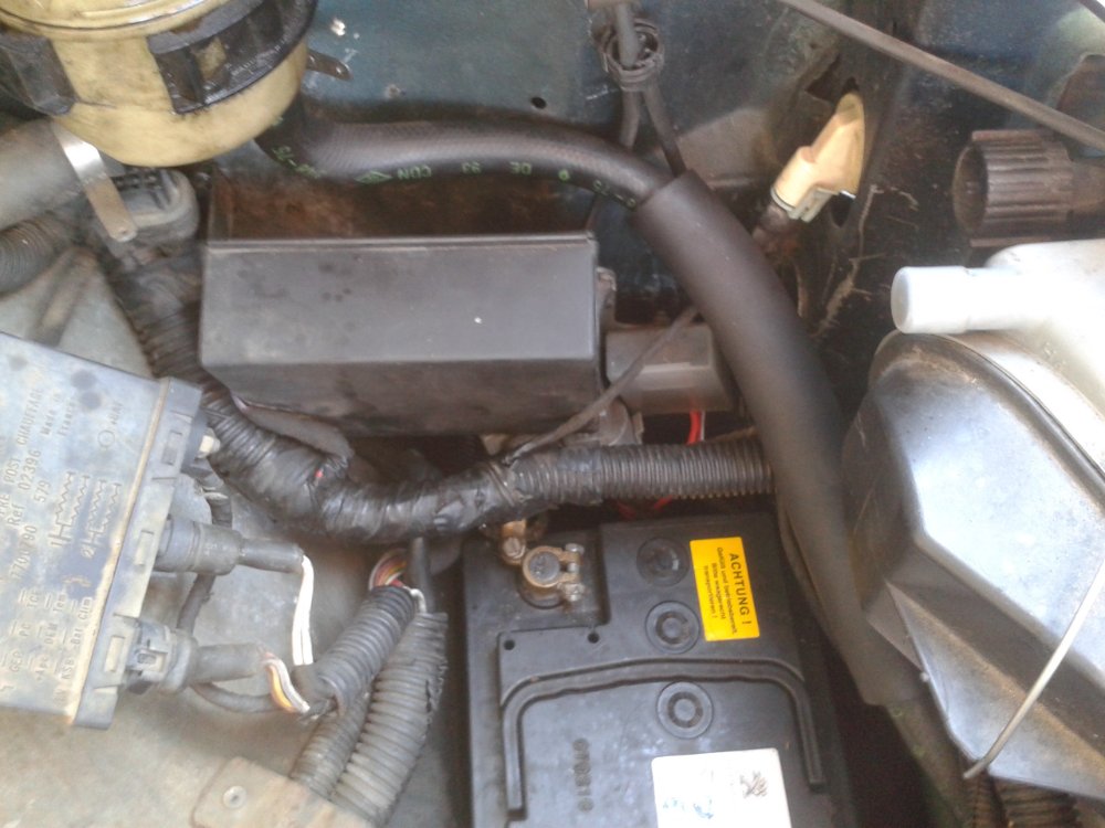

En attendant d'avancer sur les roues, j'ai fini trouver une doc éléctrique concernant mon modèle 94 afin d'y voir plus clair pour la modif des phares.
J'ai remarqué que sur ces millésimes 94/95 les plein phares G et D sont tous deux alimentés via un relais (celui qui ne s'occupait que du phare D sur les autres schémas que j'ai pu voir).
Donc plutôt bonne nouvelle, ça va simplifier la modif!
Maintenant avant d'attaquer, dès que j'aurais une journée garantie sans pluie, il va falloir que je remette un peu d'ordre dans ce bazar (notez le raccordement masse batterie...):
J'ai aussi retrouvé la bonne équerre de montage de la boite à relais côté batterie, elle était coincée entre la batterie et le réservoir de lave glace.
Sur la photo j'ai réussi à la remettre au dos de la boite à relais, mais pas serrée vu qu'il faut tout déconnecter pour repasser le fasceau derrière.

Salut grototo,
tu parles des fixations triangles?
Ma première photo c'est le côté droit, la suivante côté gauche.
Et justement à droite le support de silent bloc est vraiment à raz de la traverse... pas à gauche...

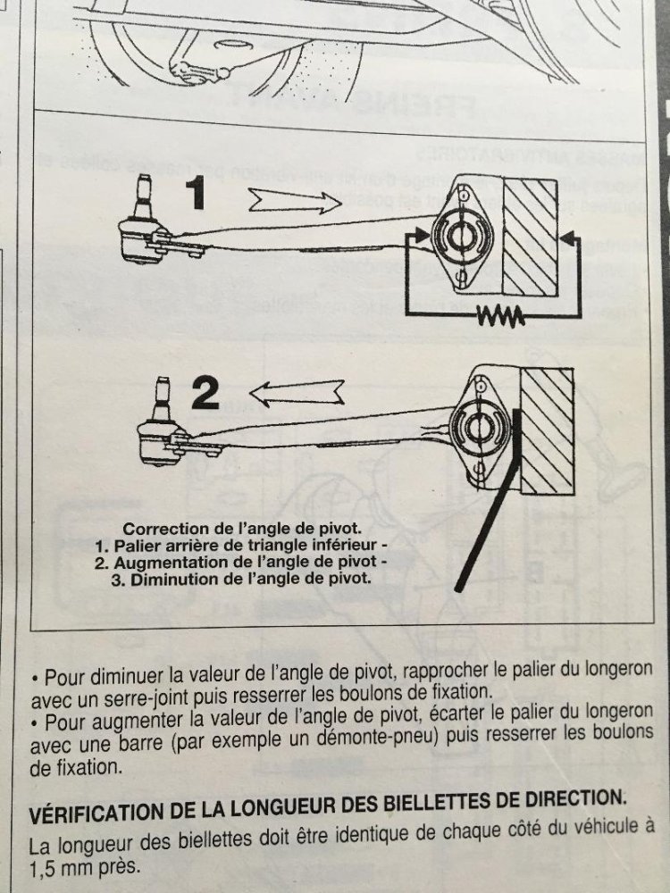

Le réglage se fait en l'écartant ou le rapprochant du longeron sur lequel il est fixé

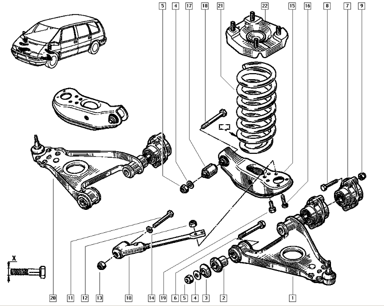

edit: à ton avis est-ce que le support de silent bloc arrière peut aussi être changé de place donc vers l'avant ou l'arrière?
Il semble être fixé par 3 vis...
Aussi sais-tu si, comme sur les R25, il y a une cale à l'arrière du silent bloc avant de triangle?
Vu ici:
http://mikesan.canalblog.com/archives/2 ... 51371.html
Pas pu passer sous la voiture pour vérifier, c'est trop trempé, mais j'ai l'impression que le silent bloc avant est presque collé à l'arrière de sa fixation au moins côté D.

Les silents blocs inférieurs avant et arrière du triangle sont différents.
De mémoire il n'y a pas de cales à l'endroit de la flèche.
A mon avis il faudrait régler les angles de chasse trop faibles.
C'est pour ça que le volant ne revient pas normalement .

J'ai trouvé un plan du train avant, je crois qu'en effet il y a quand même une cale mais elle est placé devant le silent bloc avant (la pièce n°3 marquée comme entretoise 10mm), sur le dessin on dirait vraiment la même que pour la R25, mais positionnée de l'autre côté.
Du coup si une roue est en arrière ce n'est pas cette pièce qui est manquante... ç'aurait été trop simple.

La chasse est réglable par modification de la longueur du tirant.
1 tour du tirant = 0° 15'

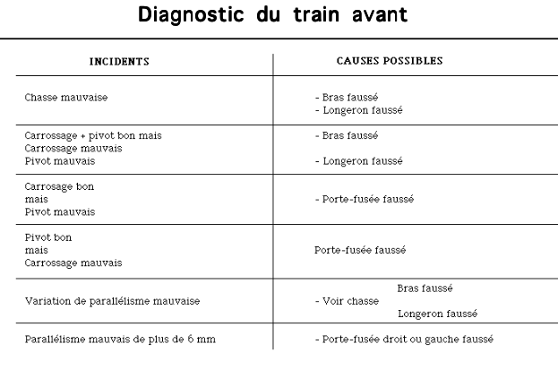

D'autant plus, que pour alimenter ma parano mécanique je suis tombé sur des docs, probablement pour le série 1 mais ça doit être plus ou moins la même chose pour le 2 (?)...
bras faussé, longeron faussé, porte fusée faussé :lol:
Vaut mieux pas que j'y pense... pour ces fichues petites déviations d'angles et ces 5mm tous riquiquis...

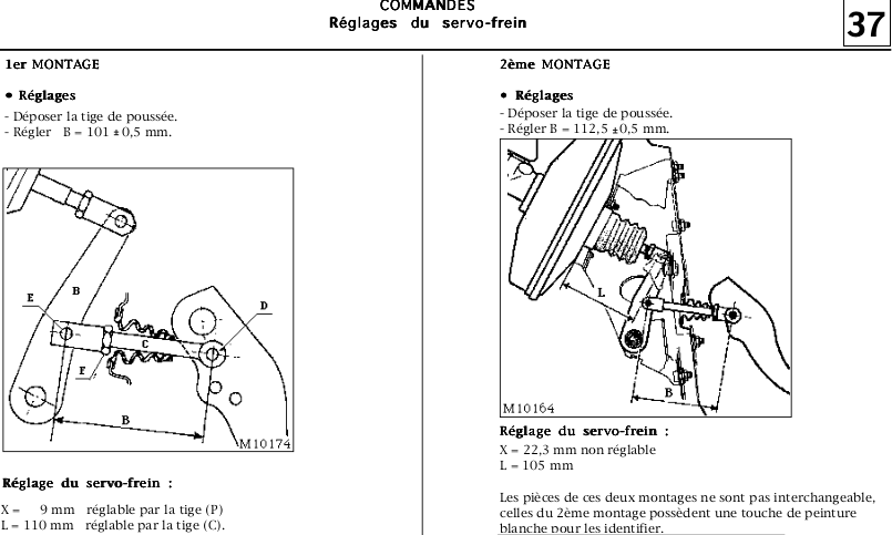

Et pour revenir à l'histoire de la pédale de frein que je trouve trop haute, j'avais cru que le réglage se faisait juste derrière le mastervac...
On m'a expliqué que non.
Sauf que apparemment il y aurait quand même un réglage possible (alors pour le série 1 ou le 2 ???):
Je n'ai pas pu voir s'il y avait cet écrou juste derrière la pédale de frein pour régler le B selon le montage 2.

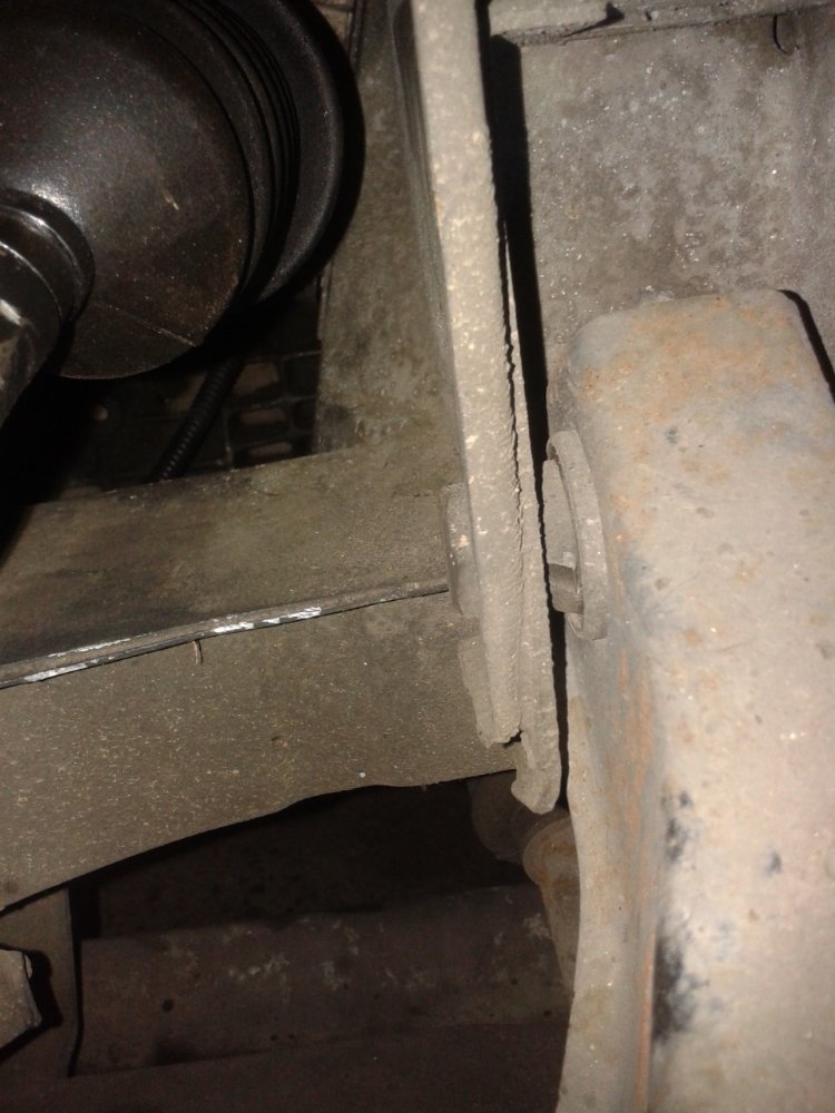

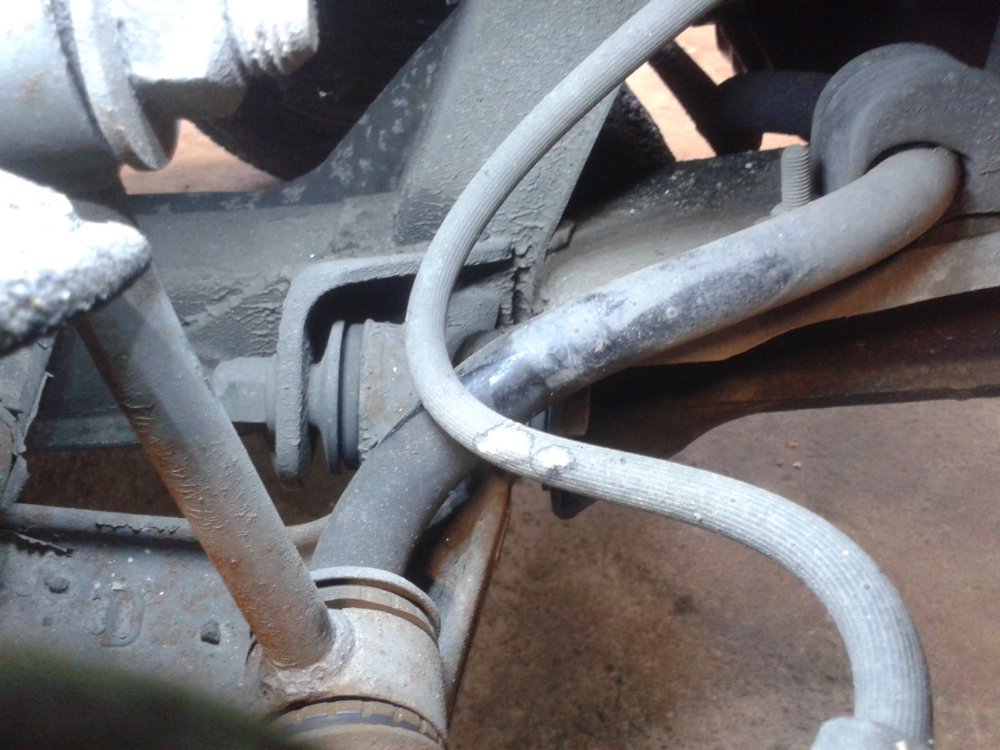

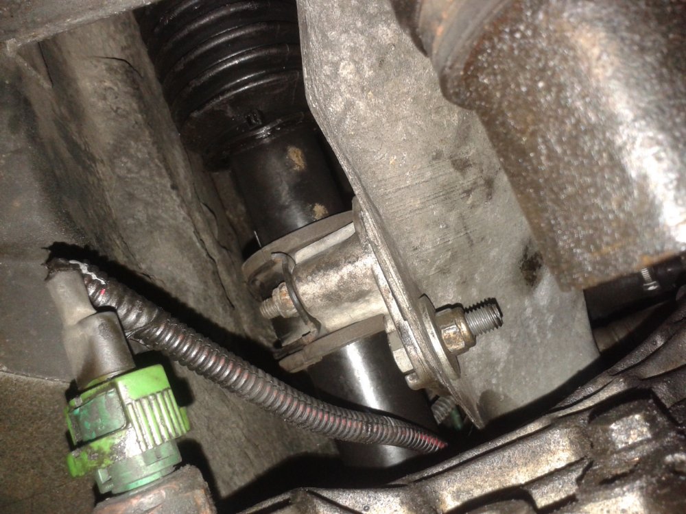

Et tiens j'ai plus ou moins réussi à faire une photo du silent bloc avant de triangle droit, le gauche est monté kif kif, et il y a bien la rondelle "conique" placée comme pour les R25... donc à l'arrière du silent bloc. Si ma doc, où on voit cette rondelle devant, est correcte, c'est encore un coup des "pros" qui ont bricolé cette bagnole.

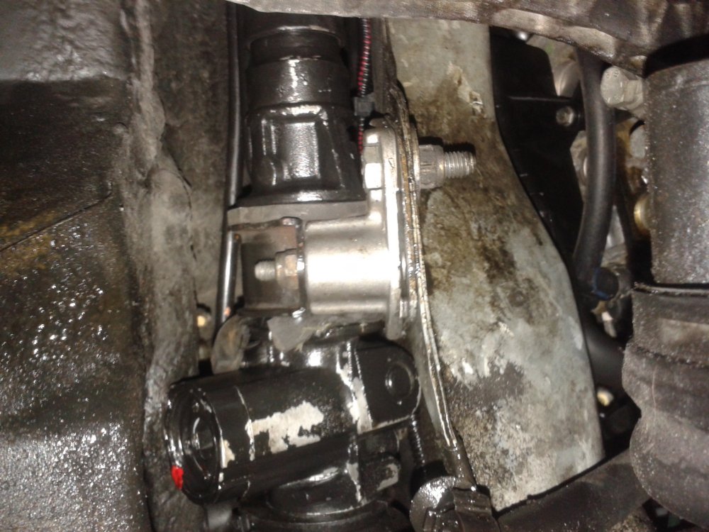

Par contre j'ai constaté de très gros soucis sur le montage de la crémaillère par le "pro":
silent bloc côté direction explosé, d'ailleurs sur une des mes photos de triangle précédentes on voit un truc noir par terre sous la voiture...
Je croyais que c'était une crotte de hérisson ou autre... ben non c'est un morceau du silent bloc explosé!
voilà la tête du montage par dessous:
côté passager, là le silent bloc semble ok:
De plus vous remarquerez que les soufflets sont montés avec des rizlon plastique...
Du coup comment faire? le montage n'a effectivement pas été réalisé "dans les règles de l'art", ça semble clair.

Pour couronner le tout, photos des silents blocs avant D:
on ne voit pas bien mais fendillé
On voit qu'ils ont pris la peine de régler les tirants...
montage à la R25

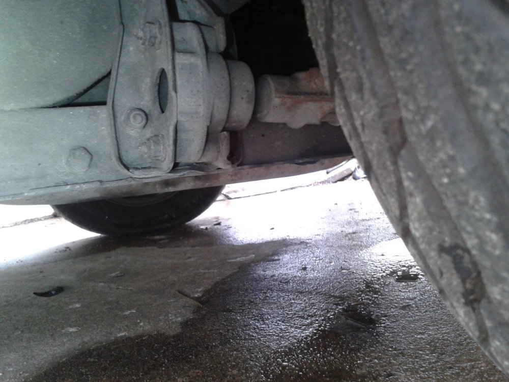

ce n'est pas fini :lol:
l'arrière est aussi fichu côté D
Je vous épargne la même chose côté G, sauf un plan du tirant qui n'a pas non plus été réglé:

Messages : 8841
Sur les crémaillère, jai toujours vu des rilsan plastique.
Pour le reste, c'est dans son jus... tout dépend du prix d'achat de l'auto...
A 500€, cest correct.. à 3000€, un peu moins
