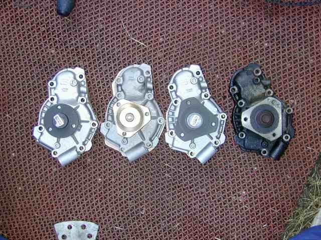

Je reviens sur l'histoire des bouchons de boite 7703075012, comme c'est un problème récurrent pour tout ceux qui font la manip et qui découvrent le bouchon impossible à dévisser, endommagé...
Il me semble que ce sont les mêmes que ceux des Alpine A310 et ils ont franchement la même tête que ceux des R12/R16... celui que je pointe dans un message précédent n'a pas de ref oem ni d'aimant, le magasin m'a répondu ne pas savoir la compatibilité avec les boites NG3...
Mais il y a également celui là sur le même site et là il a une ref correspondante mais un aimant en plus:

Une question supplémentaire: je me retrouve sans pompe à eau pour la prochaine distri (qui devrait se faire d'ici une quinzaine).
Souci de pièce incomplète avec oscaro, retour, et paf la ref n'est plus dispo.
Du coup je ne suis toujours pas sûr de ce que j'ai lu sur le net à ce sujet.
Y a t-il effectivement plusieurs montages pour la poulie?
Dans ce cas est-ce que ça vaut le coup de prendre 3 pompes différentes pour tenter d'en avoir au moins une compatible?
Ensuite il faudra en revoyer 2 au magasin du coup...
J'ai noté trois réfs:
DAYCO - Réf : DP478
FEBI BILSTEIN - Réf : 09021
SASIC - Réf : 4001186
Le truc c'est que je ne sais même pas si elles sont différentes. Les photos ont l'air identiques...
Merci d'avance si vous pouvez m'aider à clarifier ce truc
DAYCO - Réf : DP478
- Messages : 1021
je me réponds tout seul pour la pompe à eau.
Donc pour expliquer: il y a un tuto pour la distri J8S d'un Espace sur un autre forum avec pas mal de photos... et c'est là que j'ai vu que le gars avait eu un souci de choix de pompe.
Bon, je ne sais pas où il a eu ses pompes, celles que j'ai vu sur les sites de pièces n'ont pas du tout le même support de poulie.
Donc j'espère que dans mon cas je peux juste me fier au numéro OEM.
C'est la Dayco qui arrivera prochainement, je pourrai faire un retour dessus quand ça sera l'opération distri sur le gros.

Salut,TheStone a écrit : ↑10 oct. 2022, 00:49.... c'est sur quel forumSigma a écrit : ↑08 oct. 2022, 19:05 ................
"caradisiac", je ne sais pas s'il fallait que je mette le lien en entier, c'est peut-être pas autoriser par le PEC.
C'est un tuto pour changer la courroie de distribution, pompe à eau pour moteur j8s et l'image viens de ce forum.
D'après le gars, toutes les pompes vont sur le moteur j8s mais, c'est au niveau de la poulie que cela change.
En effet cela n'est pas évident.
De plus, pas besoin de changer la pompe a eau pour faire la distri sur le 2, c'est mieux de les faire ensemble mais après, c'est une question d'oseille et de l'état de ladite pompe.
