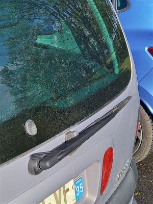

Atelier du jour : les joints de pare-brise Et pour preuve que c'est une vraie maladie du III, idem sur le bleu ... Le plus long c'est de nettoyer les restes du scotch noir haute résistance ... qui pour une fois porte bien son nom
Une fois propre, hop un petit coup de colle à pare-brise : méfier vous de l'embout, le mien s'étalait super mal et faisait des gros pâtés
Le résultat est correct sans plus : A+

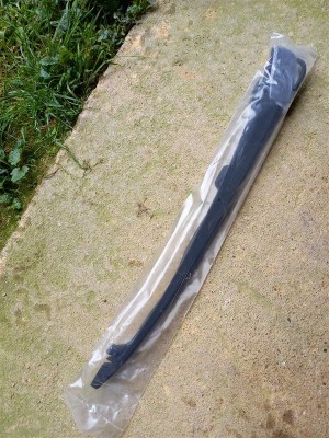

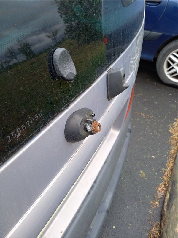

Mauvaise surprise sur le V6 : Bonne surprise : il se vend encore en neuf ! Yapluka
- Messages : 19533
Cool !
Aurais-tu la référence ?
Le mien est opérationnel, mais l'ergot écarteur est cassé !
- Messages : 4202
Je suis passé par pieceaut.24 et il y a plusieurs modèles avec des prix très ... différents
Perso j'ai pris le VAICO ref V46-1767, c'est pas le moins cher mais ils indiquent la matière utilisée et je pense que c'est du solide
Et je confirme que c'est très proche de celui qui est cassé auquel je l'ai comparé
- Messages : 4202
Je confirme, c'est la bonne référence ! Et j'en ai profité pour finaliser mes joints de pare-brise indépendants et un petit coup de propre Il y a encore du boulot
