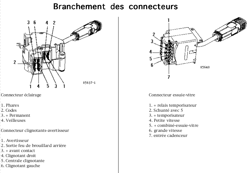

tu peux essayer de démonter le comodo et de tester la continuité entre ses contacts?
Si quelqu'un a les diagrammes de connexion pour valider, je dirais entre 5 et 4 d'une part , et entre 5 et 6 quand tu commutes.

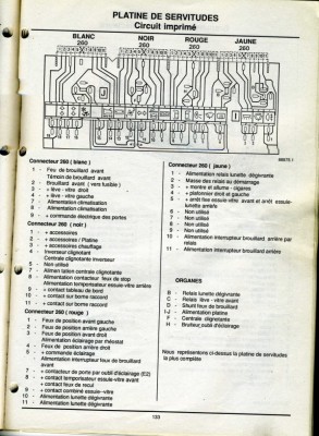

ça sent la platine fusibles du coté connecteur noir , des pistes fatiguées voir grillées

Merci pour les pistes de recherche et la doc.
Pour la platine a priori il n'y a pas d'autre problème de connexion. J'ai vérifié, tout fonctionne, le klaxon, le ventilateur, les feux stop, veilleuses etc.
Je pense à la centrale des clignotants sur la platine, c'est une pièce commune entre les clignotants et le warning. J'en avais une autre donc je l'ai changée mais pas de modification. Ou alors les 2 pièces sont défaillantes. Peu probable mais pas impossible.

si un rongeur a détruit le fil de commande centrale clignotant ça peut éventuellement mettre le bazar...
Sinon peut-être aussi tester le bouton de warning qui doit être interfacé quelque part dans le circuit.
Aussi il suffit qu'une masse soit débranchée quelque part pour bloquer le fonctionnement du dispositif. Si tu entends le déclenchement du relais c'est peut être entre le relais et les clignos. Est-ce qu'il y a une masse commune pour les clignos?

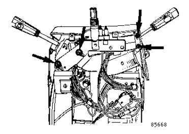

Pas simple de sortir le commodo, il faut sortir le tableau de bord. En plus je pensais en avoir un mais je l'ai trop bien rangé pas moyen de mettre la main dessus.

marco28 a écrit : 05 oct. 2022, 17:00 Pas simple de sortir le commodo, il faut sortir le tableau de bord. En plus je pensais en avoir un mais je l'ai trop bien rangé pas moyen de mettre la main dessus.
:idea: .... c'est possible de le sortir en enlevant le cache sous le volant, et en donnant un peu de liberté à la colonne de direction.
:idea: .... les commodos des Renault Express (beaucoup plus fréquent que les Espaces, surtout à la campagne) de la même époque sont les mêmes, si ça peut aider :wink:

J'ai retrouvé et changé le commodo mais rien.

Merci Thestone mais je n'ai pas réussi à changer le commodo sans démonter tout le tableau de bord.
.... y compris le volant :?:

Pour thestone: non je n'ai pas démonté le volant. J'ai démonté le carter du compteur, bien obligé puisqu'il est emboité dans la partie haute du carter de la colonne de direction. Une fois le carter du compteur déposé pour sa partie basse c'est tout simple.
