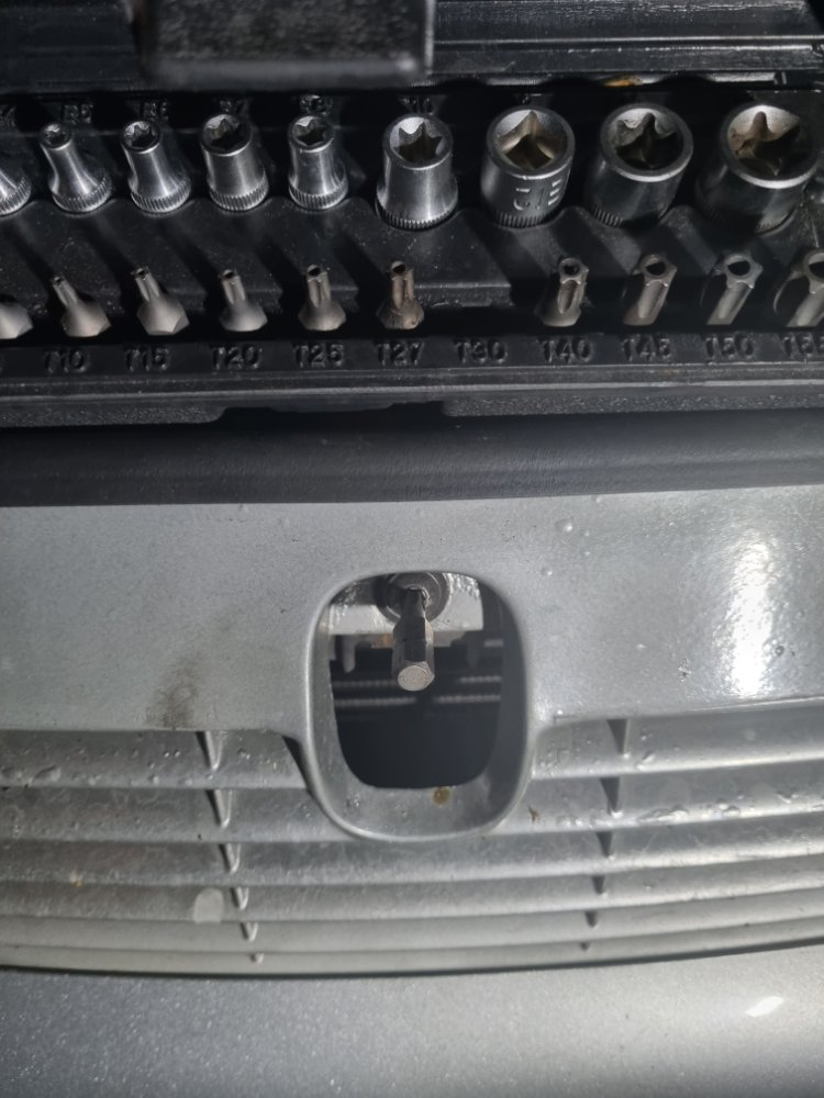

Yves, je pensais que les vis étaient des T30, (M6) non ?

je confirme (si besoin) ce que dis Yves
la calandre se dépose simplement par les 5 vis Torx (j'ai le souvenir de T25 et non de T27 : peut être un changement selon les années, ou ma mémoire qui débloque
celles sous les phares peuvent être pénibles à trouver
aucun risque vis à vis de la batterie (à moins de vraiment chercher)
je ne vois pas le besoin de débrancher les faisceaux de phares , puisque ces derniers restent ne place
pour les anti brouillards, en principe, si tu as la position sur le levier, ils doivent être opérationnels
Grand Espace III RXT 2.0 16s 1999 (multiplexé) : 261 000 km (acheté à 204 000)
- Messages : 3522
Re: Pièce de carrrosserie
Je confirme c'est bien du T27 malgré que l'on croit que le T25 entraîne la vis.
Attention on peut abîmer l'empreinte de la vis, si elle résiste un peu.

Les miens sont définitivement des T30. Les vis sont M6.

Oui c'est bien du T30.

T30 est possible de mon côté, c'est la taille pas courante T27 que je n'ai pas
