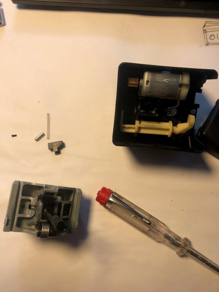

Hello, désolé pour réponse tardive !
après avoir démonter le TDB,
on a percé dans la colonne (alu) pour atteindre le verrou (alu aussi), par-dessus et sur le côté
pour enfin atteindre et percer la vis (acier) petit à petit en haut et sur le côté... ce qui a permis de dégager la partie méca du verrou
il faut faire gaffe de ne rien toucher d'autre sur la colonne :roll:
le nôtre ne bloquait plus la direction également, mais on a préféré tout enlever et ne rien laisser sur la colonne pour plus de sécurité (on ne sait jamais...)
courage ! après on en parle comme une mauvaise blague !
du genre "il m'est arrivé un truc de l'espace" :lol: :lol: :lol:
ci-dessous photos : celle avec les crayons l'axe de la mèche au perçage

Hello,
Tu as donc percé la vis après démontage du tdB alors que j'essaie de le faire uniquement par dessous et dans l'axe de la vis et c'est beaucoup plus galère.
Par où as-tu attaqué le démontage du TdB ? tu as démonté uniquement la partie gauche ? et cela se remonte correctement ?
J'ai trouvé une vidéo très intéressante qui explique l'intérieur du verrou : https://www.youtube.com/watch?v=YpkWObWJQuc et c'est + compliqué que ce que je pensais.
Le gars explique le mécanisme de blocage de la vis et montre que faire tourner au max la molette peut (!) libérer cette :oops: de vis, sinon ce sera la mèche de la mort ki tue ...

EBo a écrit : 08 nov. 2022, 21:58 Hello,
Hello, on a tout démonté, en suivant cette vidéo (https://www.youtube.com/watch?v=wJ4KpUF_FtE) ; on s est arrêté quand on a pu le lever
et on a tout remonté en suivant à l'envers la vidéo ; c'est tout du déclipsable/clipsable ; juste besoin d un tournevis étoile
oui on confirme, vis libérée = verrou indémontable :evil: :evil:
ça nous a fait le même coup que toi, molette sortie plus de boitier (on croirait le nôtre sur ta photo :lol: )
et c'est pour ça qu'on a décidé de percer car on ne voulait pas s attaquer à la colonne directement...

Bonjour Davetitia,
Les news ...
Elles ne sont pas bonnes. Ne voulant déposer ni le TbD ni la colonne, je me suis acharné par dessous sans grand résultat si ce n'est du copeau d'alu.
J'ai reçu l'émulo (de la même société que toi) et il ne marchait pas. Echange avec un autre, encore moins bon résultat ! Après appel, ils vont m'envoyer un vrai verrou virginisé, je crois les doigts.
Je me suis résolu à soulever la TdB comme tu l'as fait, pour extraire la partie méca. Je m'y attaque dès que j'ai 5' mais c court en ce moment.

Les news : 2
Cette fois ci, elles sont plutôt encourageantes. La planche de bord a fait de la lévitation, malgré une porte droite quasi-inouvrable (contre un mur). Cela a été du sport pour atteindre la vis de la garniture de la contre porte ...
Et puis, avec des mèches de compet, la vis s'est avouée vaincue et j'ai enfin pu retirer ce xxx de verrou .
Reste plus qu'à attendre le père noël avec un vrai verrou dans sa hotte et si une bonne fée veut bien m'aider, le bolide sera à nouveau sur le bitume à la fin de cette année...
Le plastique dur du TdB a été griffé pendant les opérations, j'en profiterai peut être pour le repeindre en noir mat.
La suite bientôt :D

salut Davetitia,
C'est fini, j'ai remonté la planche de bord (ce qui ne fut pas une partie de plaisir) et j'ai roulé qq centaines de km depuis mais je garde toujours une appréhension à chaque mise sous tension de la voiture !
Les 2 émulateurs ne fonctionnait pas. J'ai donc obtenu un vrai verrou virginisé et même un de secours !
Le seul hic dans cette histoire, c'est que la colonne ne se verrouille pas malgré le déplacement du doigt ! Pourtant, il n'y a pas de jeu ni de possibilité de le monter à l'envers.
Tant pis, j'ai tout nettoyé et remonté, je ne veux plus entendre parler de cette mexxx.
merci pour toutes vos photos, elles m'ont bien servi de guide durant cette exploration.

Hello,
Petit déterrage de sujet ...
Après mes mésaventures de verrou, j'avais laissé celui-ci non monté sur la direction au cas où (...) et je me trimbale toujours avec un verrou reconditionné dans le coffre !
Et cela n'a pas manqué, j'ai claqué 3 verrous en mois de 6 mois. La société qui m'avait vendu le verrou a bien voulu à chaque fois m'en renvoyer un nouveau (sympa).
J'ai relu tous les post, surtout ceux de Forever7000, qui avait constaté qu'un verrou qui ne se verrouille plus à l'arrêt ne vit pas très longtemps. C'était mon cas surtout après un trajet assez long. J'ai vérifié la résistance de 240 ohm, elle est bonne. J'ai fait des mesures sur les signaux du verrou, et on voit qu'il n'est alimenté qu'aux instants de déverrouillage et de verrouillage de la colonne. Je n'ai pas vu de tension anormale.
Entre ces 2 moments, il n'est pas alimenté. Seule la tension moteur tournant est présente (et doit servir d'interdiction de fonctionnement du verrou, je suppose).
Forever7000 expliquait que sans cette résistance les verrous mouraient rapidement. Et pourtant, j'avais la bonne résistance mais en re-re-revérifiant cette résistance dans le boitier fusible derrière la batterie, je me suis aperçu qu'elle bougeait plus que tous les autres petits fusibles. Alors j'ai étamé les pattes de la résistance et bien enfoncé cette dernière. Pour l'instant cela se verrouille à l'arrêt. Attendons (avec un verrou dans le coffre ...).
Dès que je peux je vous mets le schéma fait à la main et les enregistrements du scope.

merci Ebo pour ce retour
j'ai exactement le même problème.
je viens de passer l'info au garage au portugal.
a suivre....
