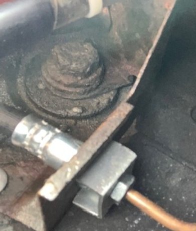

Hello
Eh bien voici un petit aperçu de ma réparation, c'est passé au CT sans pb.
Changé la durite souple et le morceau abimé par un raccord et un morceau de tube cuivre + support alu. Une 30ene d'euros.
A+ et merci pour les conseils.
Vib
Vib

Puis-je demander si ce travail a été fait par un garage ? La préparation de l'extrémité du tube en acier nécessite un outil spécial, capable d'appliquer plus de force que celle requise pour le cuivre.
Bon résultat cependant. Le type original de clip en acier à ressort est facilement disponible.

- Messages : 3511
Re: Canalisation frein AR droit
Beau boulot.

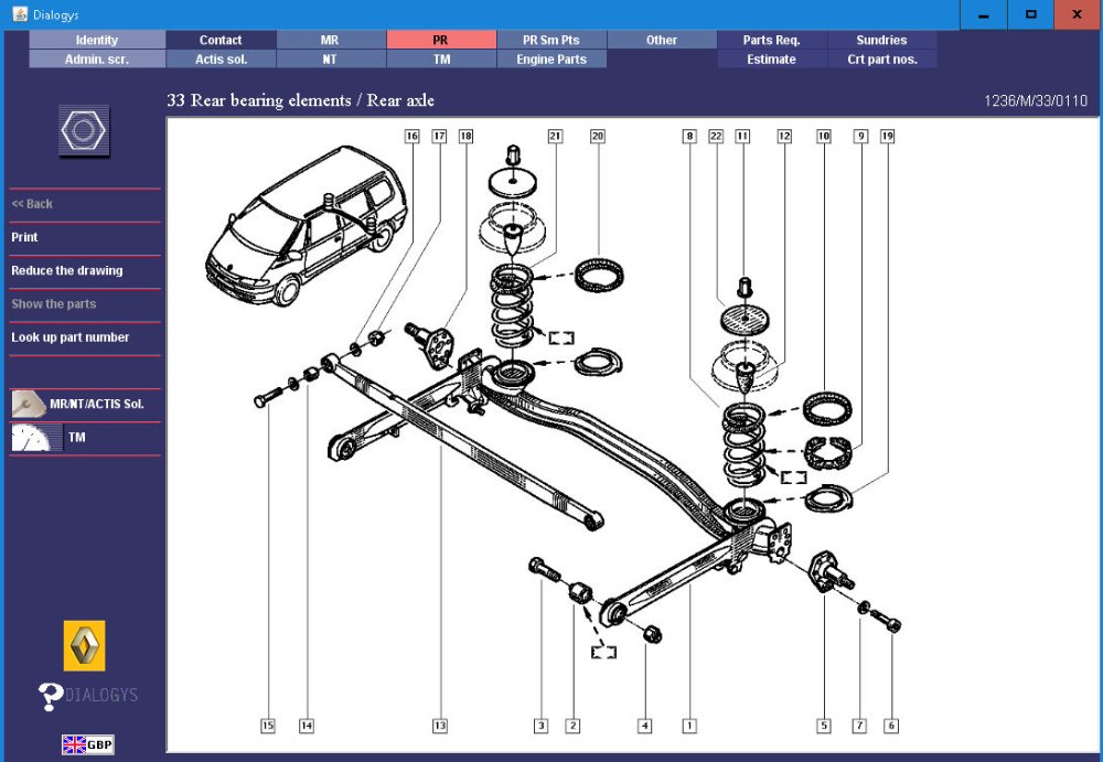

Je ne fais pas une critique mais simplement une remarque. C'est la fixation de l'articulation du demi train arrière ou la patte de fixation? Tu devrais enlever toute la rouille et repeindre sinon bientôt ça sera un point de non retour.
La vis est bien attaquée déjà à la vue de sa tête.
- Messages : 664
Salut Yves,
Nous regardons ici le point de pivot de la suspension arrière.
Le boulon est l'élément numéro 3 dans le schéma. (L'autre côté du véhicule) Il s'agit d'un boulon de grade 10.9 avec un écrou nyloc.
Hello5bar21 a écrit : ↑14 mars 2023, 11:07Puis-je demander si ce travail a été fait par un garage ? La préparation de l'extrémité du tube en acier nécessite un outil spécial, capable d'appliquer plus de force que celle requise pour le cuivre.
Avant de faire quoique ce soit je suis allé voir le CT pour être sur que je pouvais faire un raccord.
J'ai utilisé ce type de raccord (sans collet) pour canalisation de frein.
https://www.mecatechnic.com/fr-FR/conne ... age%20Auto
Concernant la partie cuivre, je suis effectivement allé voir un petit garage qui m'a fait la terminaison adéquate coté durite souple. 50cm de canalisation et la terminaison pour 10 Euros... .-)
Concernant le clip je pensais que ca faisait partie du support (tellement rouillé), du coup, j'en ai fait un avec du tube carre alu. Au moins celui-ci ne rouillera pas.
Bonne soirée.
Vib
Grand Espace III The Race - 2ltrs Es F4R - 08/2002 340000 kms (j'aurai jamais pensé faire autan de kilomètres) - ODB Actif - Cela fait 290000 kms et 18 ans que je roule avec cette voiture. :D
Hello,yves78 a écrit : ↑14 mars 2023, 14:07 Beau boulot.
Oui bonne remarque, sur la photo c'est encore plus flagrant. Le principale pour moi était de faire valider le CT.
Le printemps arrive et je vais pouvoir laisser l'Espace au garage pour changer/réparer les pièces défectueuses.
Je n'arrive pas a me séparer de cette voiture, il faut donc que je le bichonne jusqu'au prochain CT... .-)
A+ et bonne soirée.
Vib
