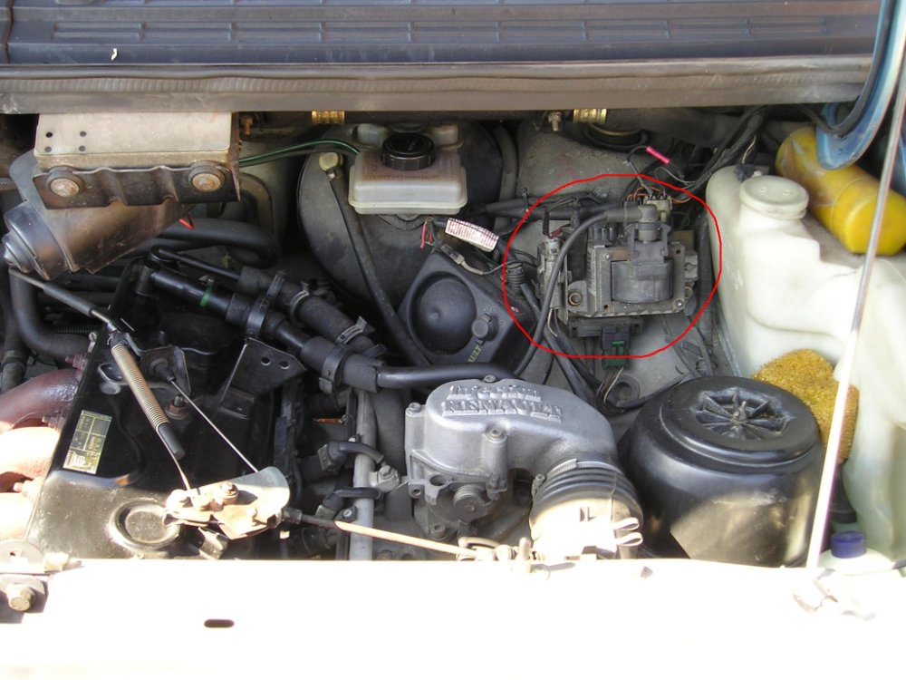

je te mets un visuel des branchements bobine de mon ex Quadra , ça aidera peut être .
Quand un truc ne marche pas après intervention , la question est " quoi , qui " j'ai touché .
