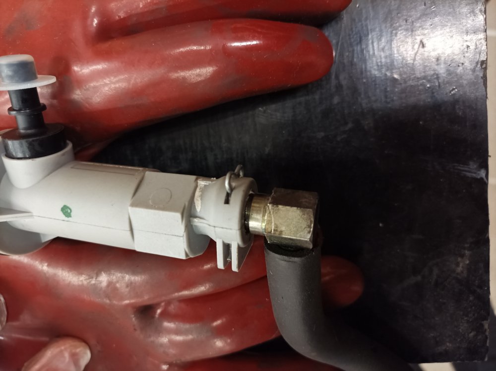

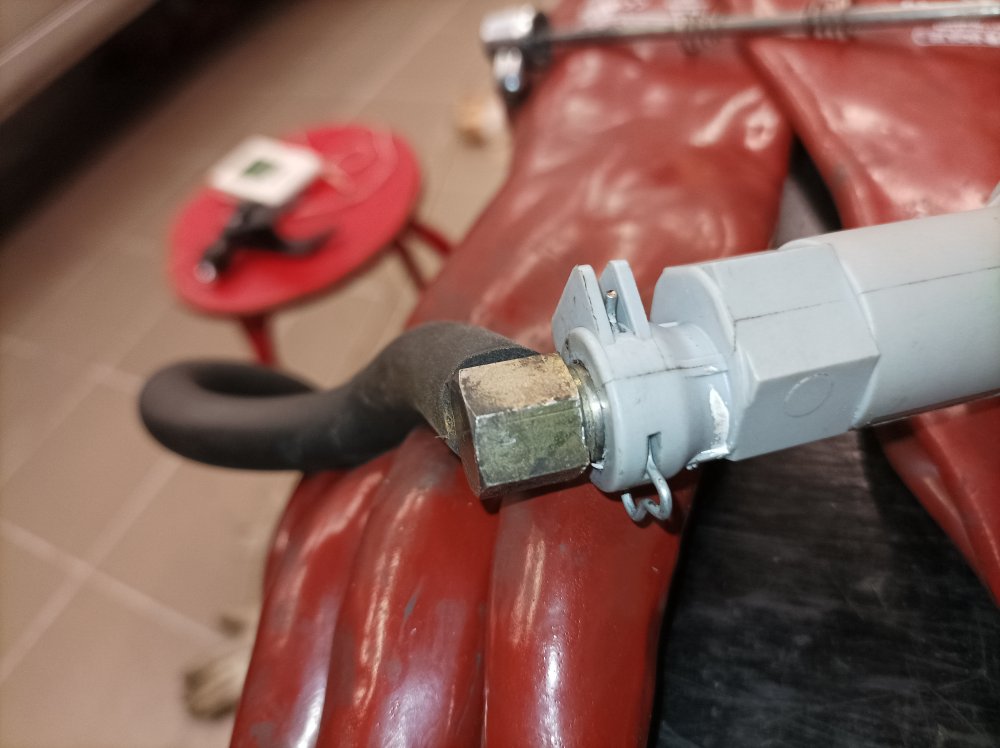

J'ai perçé au foret de 9, la durité coudée est montée serrée par contre je n'arrive pas à mettre en place l'agrafe qui permet de la retenir, il manque 0,5mm :(.

J'y suis allé a l'arrache ! Dans une main l'emetteur, dans l'autre la perceuse !🤣
Tu mets un morceau de scotch sur le foret a la profondeur du morceau de la durit qui doit entrer, ya suffisamment de matiere !

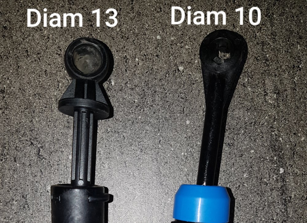

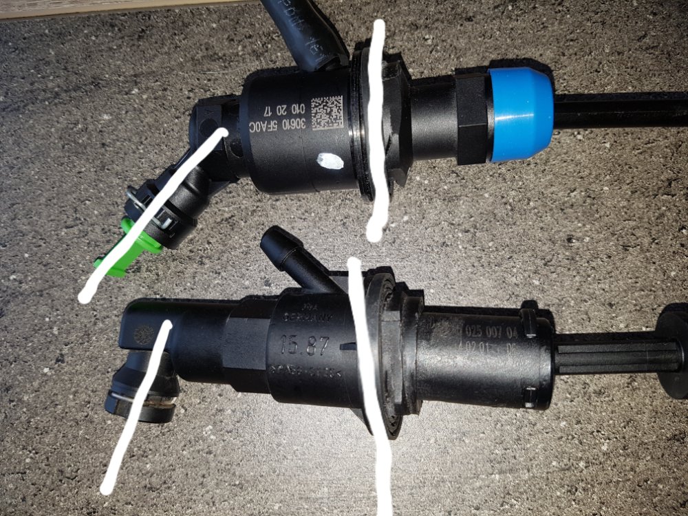

Pour info. Il est possible de prendre des photos de l'ensemble monté côté moteur et côté pédalier. Pour que tout le monde puisse comprendre pourquoi il faut ces modifs et l'intérêt de choisir cet émetteur (Clio 3)
Une autre question: la sphère de liaison côté pédalier est de diamètre 10 car sur un DCI elle est de 13. De plus le plan sur pédalier est incliné.
Exemple de comparaison entre deux émetteurs.
Celui du bas est du DCI.
L'autre récupéré d'une Micra non fonctionel (tête sphérique détériorée) qui me sert de test.

update : sur l'émetteur de Clio DCI de le foret de 9 ne permet pas de rentrer la durite à fond, j'ai un peu perçé le corps metallique de l'émetteur au foret de 10,5 et c'est bon, à suivre :).

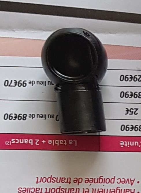

Il avait une astuce pour la rotule. Il existe sur internet des rotules métalliques diam 13 à visser en M8. Le diamètre de la tige de liaison fait 8 il me semble.
Un exemple ci-dessous c'est Didier91 (que je remercie encore) qui les avait commandé.

camion rouge, est-ce que tu as bien réussi à mettre l'arrivée du réservoir de liquide en haut ?
Bizarrement même à vide (sans durite de sortie ni d'entrée raccordée) je n'arrive pas à mettre mon émetteur (celui gris en photo plus haut) dans cette position par contre les trois autres positions fonctionnent :(.
Je l'ai finalement monté avec la durite du réservoir orientée vers le rétro gauche, ce qui fait que la durite du réservoir est trop courte sinon c'est trop coudé :(.
En purgeant j'ai toujours aussi peu de course au récepteur, je vais réessayer une purge cette semaine et commander l'émetteur sur Ebay.

Pour info ce n'est qu'un détrompeur. Tu limes et tu le mets dans n'importe quelle position.

Tu utilises quel emetteur ?
Comme le dit Yves, il y a un detrompeur que tu peux limer
alkashi
Messages : 405
Re: émetteur récepteur d'embrayage pour espace 3 2.2DT
Message non lu par alkashi »
Celui pris en photo dans mon post du 01 févr. 2023, 22:52
c'est cet émetteur, je vais y regarder de plus près pour voir si il y a un détrompeur https://www.webdealauto.com/fr/emetteur ... 87683.html
