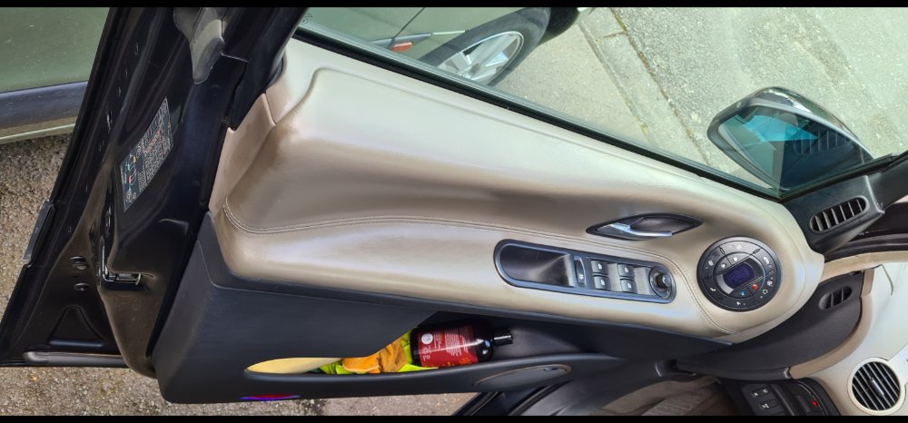

Voilà deux photos de mauvaise qualité. Dis moi si cela suffit. Sinon j'essaierais en extérieur avec plus de lumière. En tout cas merci.

Ca semble impossible d'y échapper au décollement des garnitures de porte
Le truc chiant, c'est que le tissus semble pris dans la moulage plastique et donc il n'est pas possible de le recoller.

J'ai l'impression que le tissu se décolle parce qu'il se rétracte à la chaleur. Ma voiture a été cuite au soleil par le précédant propriétaire. Peut-être fendre le tissu pour passer de la colle dessous et reposer avec un petit jour du fait du retrait. Mais je ne tenterai pas de peur d'aggraver le problème.

Je tenterai pas de faire une incision dans le tissus A mon avis c'est un truc comme les ciels de toit, la mousse se décompose et du coup le tissus se retrouve décoller de son support.

je mettrai de la néoprene dessous avec une seringue.

Si la mousse est HS, il y a un risque que la colle traverse le tissus, mais ca la meilleure option en réparation.
L'idéal étant d'en trouver non décollé, mais ca ne durera hélas qu'un temps.

Ou alors prendre des panneaux en cuir sur un initial

Oui, j'y ai pensé, mais j'ai peur que ca jure avec le reste de l'intérieur tissus/alcantara

Quel est ce contacteur sur lequel tu as fait cette réparation à la MacGyver ?

Je pense le bouton d'activation à côté du "start" moteur.
Le mien il faut effectivement bien l'enfoncer. Faudra que je fasse un coup de nettoyage à l'occasion.
