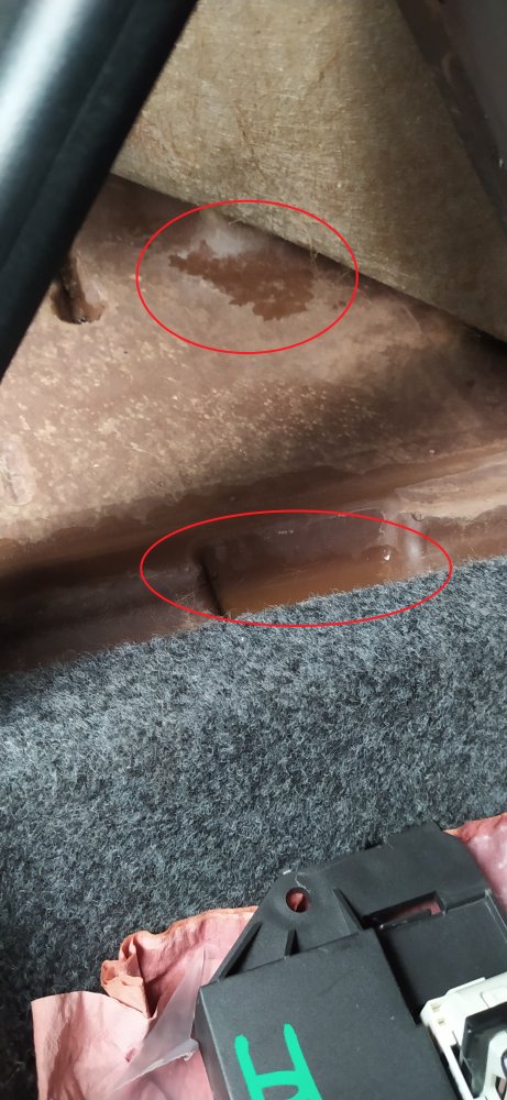

Je n'ai pas trouvé de tuyau du coté gauche et je n'ai pas de toit ouvrant.
Même après avoir bien séché, l'eau revient, pas beaucoup mais régulièrement...
Le niveau du liquide de refroidissement ne baisse pas, donc ça ne vient pas de là.
Je pense que ça vient du pare-brise, le joint du bas est mort et il est possible que le pare-brise soit un peu décollé en haut.
Une zone à surveiller : le parfait collage des vitres latérales de pare-brise (triangulaires). Les joints en élastomère de finition cachent un réseau d'évacuation des eaux de pluie qui ruissellent du pavillon (et les dirigent entre le châssis et les portières). Avec le temps, des mousses et une sorte de "terreau" viennent obstruer ces conduits d'écoulement.
