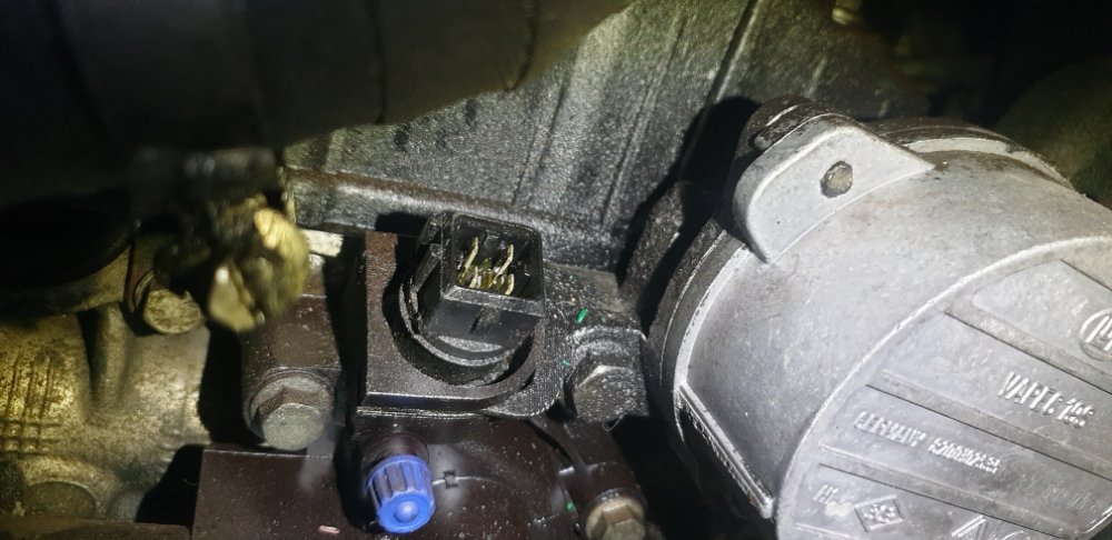

Regardes côté capteur référence (face à la pompe HP), il faut passer un coup de bombe contact dans le connecteur, laisser agir un coup de soufflette puis rebrancher. Il serait bien aussi de la faire côté capteur PMH.
Si ces deux capteurs ont ne se reste qu'une goutte d'humidité le signal ne passe pas.

Bon alors y'a un des deux capteurs ... je vois ce que c'est : le PMH. Il se trouve à gauche de la pompe HP (quand on est face au moteur) juste au dessus et un peut vers l'arrière de l'opercule qui "cache" l'écrou d'axe de la pompe ? Du coup je l'ai bien nettoyé/séché .. mais toujours rien :'(yves78 a écrit : ↑01 avr. 2023, 17:57 Regardes côté capteur référence (face à la pompe HP), il faut passer un coup de bombe contact dans le connecteur, laisser agir un coup de soufflette puis rebrancher. Il serait bien aussi de la faire côté capteur PMH.
Par contre le "capteur de référence" je trouve pas sur la RTA (ni visuellement sur le moteur )

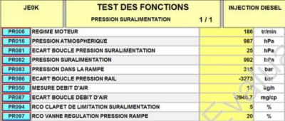

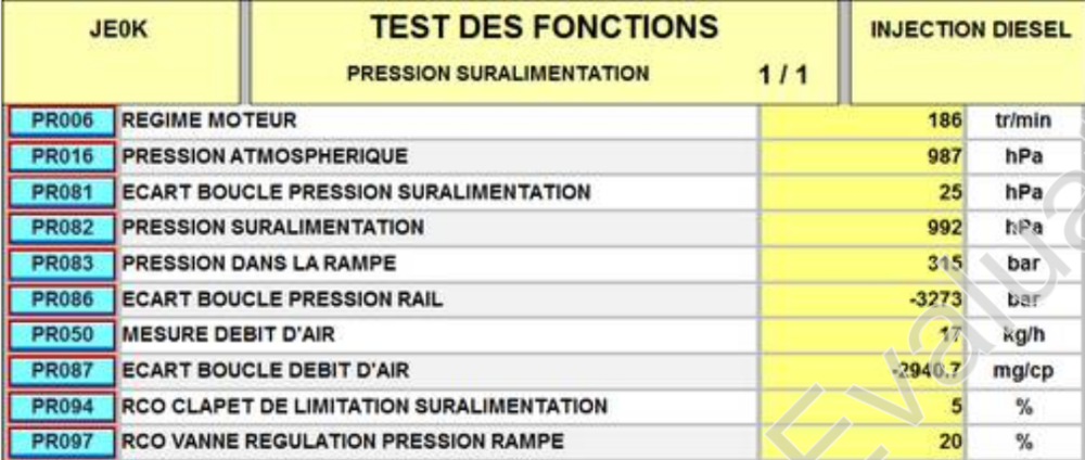

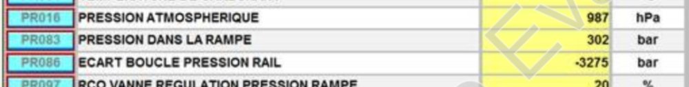

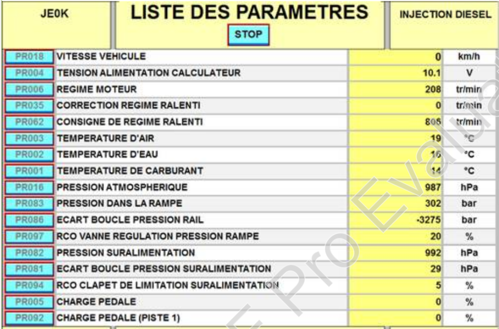

Salut à tous ... je me suis procuré un can clip et j'ai fait mes premiers essais de diagnostics ... (je tatonne grave :'( )
Tout d'abord j'ai pu constater que j'ai ~300 bars sur la rampe ... donc "à priori" ma pompe, régulateur c'est OK ...
Pas de défaut relevé au niveau du PMH (je suppose que si il est défaillant j'aurais un code d'erreur quelque part ?)
Par contre ... et je fais la g**** ... j'ai 4 codes : DF099 / DF100 / (j'ai "zappé" les deux autres ..)
Qui correspondent respectivement à - circuit injecteur cylindre 1, 2 , 3 et 4 ..
J'ai quand même pas 4 injecteurs qui ont lâché en même temps !!!?
Du coup je me fais la réflexion suivante ... avec mon "nettoyage moteur" ... si l'eau entraîne une mauvaise continuité électrique sur les injecteurs, ceux-ci ne s'ouvrent plus au démarrage ... donc ça donne bien un retour de carburant sur les retours, mais le carburant n'arrive pas dans les cylindre ... ce qui fait qu'au start pilote ça "tousse" mais que même après plusieurs essais (start pilot) je n'ai pas de fumée noire, ni d'odeur particulière (puisque pas de carburant qui arrive) ... donc y'aurait-il un moyen de tester la connectique des injecteurs ? (autre que test de continuité fil à fil)...
Sachant que j'ai quand même prit soin de nettoyer les puits de contact et les cosses au nettoyant contact

Bon y'a pas à tortiller .... un canclip c'est vraiment le THE outils à avoir ... du coup comme je suis en mode "apprentissage de l'outils" je n'avais pas comprit comment "pousser" plus loin la lecture des défauts présent ... à priori je suis dans le cas d'une coupure électrique entre les 4 injecteurs et le calculateur.
J'ai testé chaque injecteur, lis ont tous les 4 une résistance inférieure à 2 ohms
me reste plus qu'à tester la continuité des connecteurs d'injecteur au connecteur du calculateur ... j'ai maintenant les références des fils à tester.

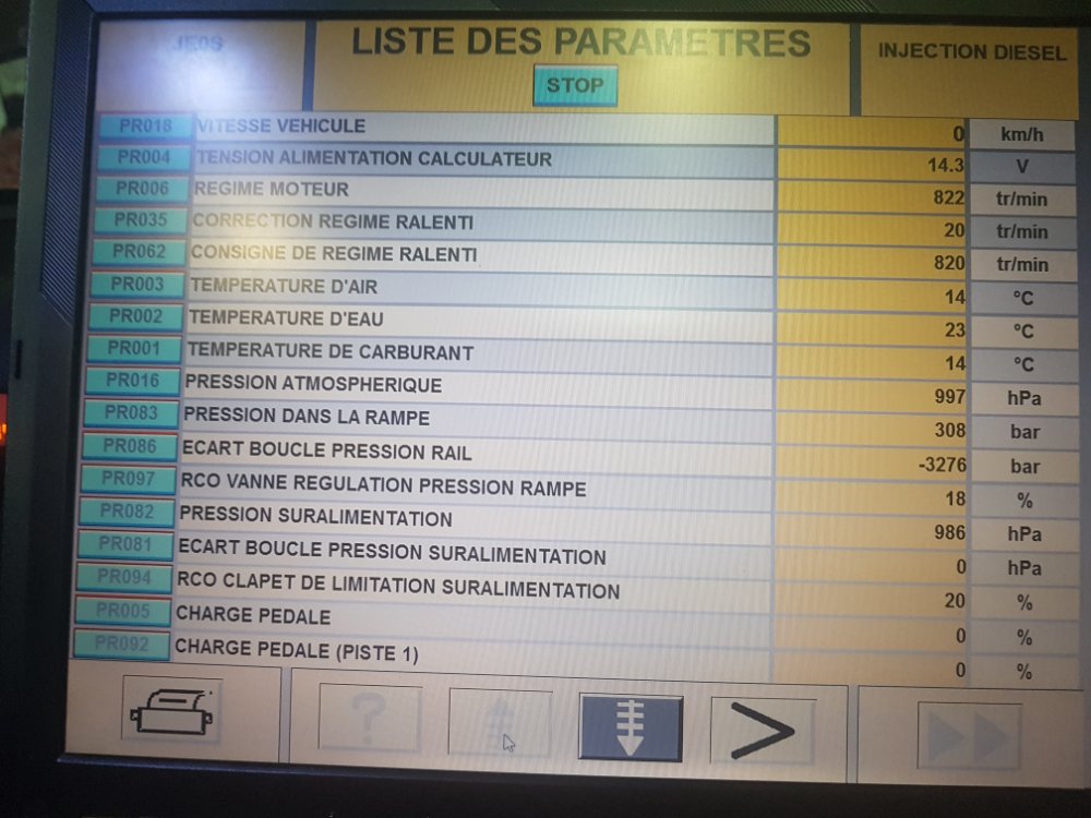

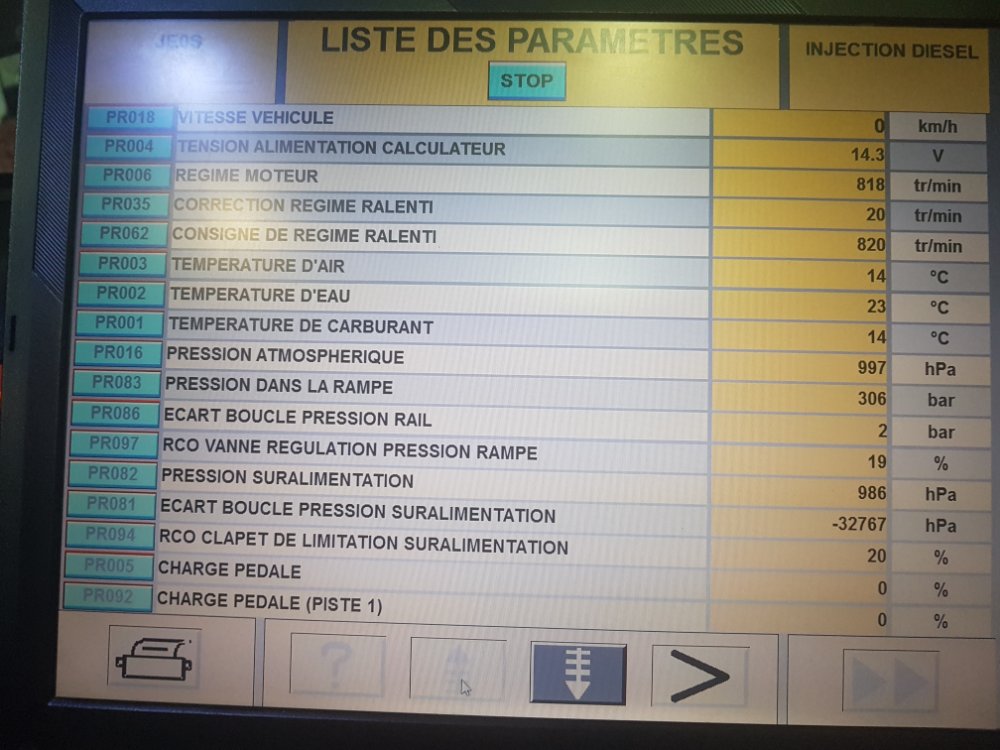

Salut à tous .. (la suite)
J'ai débranché la batterie, débranché les 4 connecteurs des injecteurs, débranché les 3 connecteurs (gris, marron, noir) du calculateur.
J'ai testé (ohm) les injecteurs un à un, j'ai pour les 4, ~ 1ohms de résistance (la RTA spécifie > 2ohms .. donc ça ça va)
J'ai testé les liaisons connecteurs injecteur <-> connecteur 48 voies noir sur les brochages L et M.
- Les liaisons sont ok (pas de coupure) test de continuité du multimètre
J'ai rebranché uniquement les connecteurs des injecteurs et testé leur résistance depuis le connecteur 48 voies noir. J'obtiens ~ 1.2ohms sur chaque injecteur.
J'ai nettoyé les connecteurs injecteur/calculateur au nettoyant contact + soufflette pour bien sécher le tout.
Je rebranche le tout + batterie.
Je branche la canclip -> reco voiture -> test 0 -> injection diésel -> là j'ai des défauts :
DF241 "Fonction recyclage gaz d'échappement" -> "CO" -> voyant rouge
DF084 "Circuit capteur position vanne EGR" -> "CO.0" -> voyant rouge
DF099 "Circuit injecteur cylindre 1" -> "CO" -> voyant rouge
DF100 "Circuit injecteur cylindre 2" -> "CO" -> voyant rouge
DF101 "Circuit injecteur cylindre 3" -> "CO" -> voyant rouge
DF102 "Circuit injecteur cylindre 4" -> "CO" -> voyant rouge
CO == Circuit ouvert ? (je pige pas "comment" ?? puisque qu'au multi il est "fermé" :'(
Je vois dans le cas de DF099 :
1.DEF = Surintensité L
2.DEF = Surintenité H
3.DEF = Erreur d'éffacement
CO = Circuit Ouvert
Bon du coup je dois recharger ma batterie qui est trop basse ...

Désolé d'avoir prit autant de temps pour répondre ...
Je ne trouve pas le paramètre "pression au régulateur de débit" :\
Je peux donner les éléments suivant :
Au démarrage Je ne sais pas forcément correctement me servir du logiciel Clip .... si tu peux me donner des indications pour que je sois plus précis en rapport avec ta question ?
En tout cas merci de rester sur mon problème
- Messages : 3502
Re: Espace III qui ne démarre plus (encore) - Joués-les-Tours
Je me suis mal exprimé. La pression dans la rampe est liée au régulateur de debit de la pompe.
Il faut donc pour demarrer un minimum de pression sous régime de démarreur.
Il faut regarder la ligne "Pression dans la rampe".

- Messages : 7956
ecart boucle pression rail, c'est une valeur normal -3275b ??
- Messages : 3502
Heu là il faut m'éclairer !
Ce n'est n'est pas ses relevés ou alors pourquoi je vois écrit en surimpression .... Pro Evalu ... ?
- Messages : 7956
bin pour moi pas de raison que ce ne soit pas son relevé, mais je peux me tromper.. (mais c'est rare.. )
- on est à 200tr/mn et 10v,donc sous démarreur, ce qui est cohérent avec le sujet, et surtout il dit bien, avant les graphes,
"au démarrage:" suivi des copies écrans.
fondamentalement, cela ne change pas ma question... ??
- Messages : 3502
Bin pour ta question je n'ai pas forcément une reponse qui va te convenir. Mais par contre j'ai fait un relevé pendant le ralenti sur mon Espace. J'ai deux valeurs par intermittence.
- Messages : 18
- Inscription : 25 déc. 2018, 04:22
- finition : Expression
"PDF Pro Evaluation" ... c'est quand je cliques sur "l'imprimante" ... j'imprime en pdf (plutôt qu'une capture d'écran ....
et oui c'est bien mes relevés
C'est le "print to pdf" (pas le choix sous windows ... une machine virtuelle sur mon linux)
Et quand je dis "Au démarrage" ... j'aurais dû préciser "à la tentative de démarrage" ... les valeurs c'est de l'instantané pendant que je tourne la clés pour démarrer (en insistant, le temps que les valeurs s'affichent et se "stabilisent") avec la main gauche je clique sur "l'imprimante" ... mais au final elle démarre toujours pas :'(
