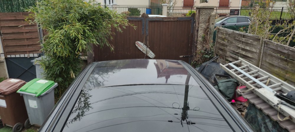

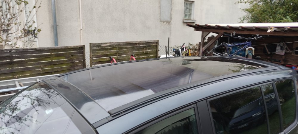

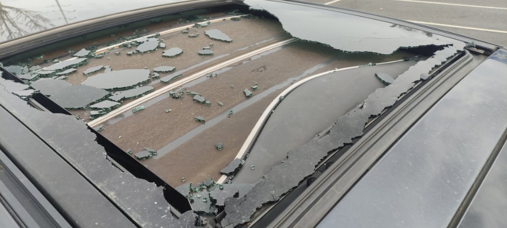

Salut a tous je cherche a connaître les dimensions de la vitre ouvrante d'un toit panoramique, la mienne a explosée sans raison apparente: pas de camion devant, pas de pont au-dessus, donc a part une météorite ou un boulon de satellite je sais pas ce qui a pu se passer.
Je galère a trouver cette pièce d'occasion, j'ai trouvé un toit mais complet et faut se taper le décollage...
Bref je par en WE vendredi il me faut les cotes de ce carré de verre pour que je le remplace par du plexi en attendant mieux...

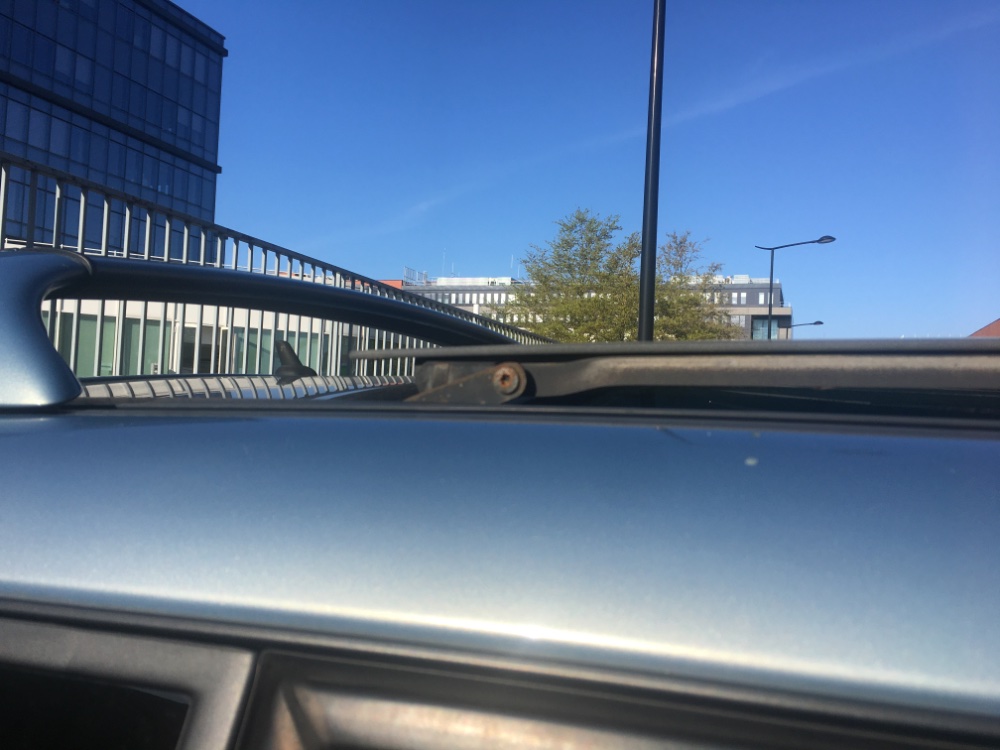

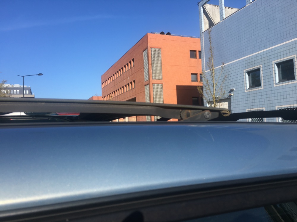

Si c'est foutu comme le mien, la solution la plus simple est peut-être de ne pas remplacer que la glace. SI c'est pareil, tu dois pouvoir démonter le support de vitre et la vitre ensembles sur une donneuse (quatre vis Torx) et transférer sur la tienne quand tu seras prêt à faire la réparation dans les règles de l'art En tout cas si tu peux rouler pour l'instant, tant mieux!

Si j'y pense je prends une photo d'ici ce soir
On les voit en ouvrant la vitre et sur le côté, plus ou moins sous les quatre coins. Comme il faut ouvrir attends peut-être ton retour et profite bien de tes congés
EDIT: j'ai pris les photos, je mets ça en ligne ce soir

Avec un peu de retard les photos:
Il y en a deux de chaque côté, quatre en tout. Je fais de mon mieux pour les graisser quand je fais le toit mais ça rouille un peu quand même. Quand le toit ne bouge pas pendant plusieurs mois, il faut « l’aider » pour la première ouverture, ça m’est arrivé après ma panne de boîte.
J’espère que ça te rassure sur la réparation à faire! Courage et ne pas oublier de se faire aider vu le poids et la position, pour pas péter le neuf ou la partie fixe!
(Admirez au passage la superbe architecture à Guyancourt, en bleu le commissariat. Ça crève les yeux cette ville)
