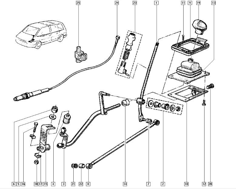

le dépanneur pense avoir du mal pour trouver la pièce chez Renault
Alors si quelqu'un du club avait , soit la référence ou mieux cette pièce en stock
qui relie le levier à la boite
PS il me semble que Pilou29 à eu ce problème

Salut Gérard ,
Quelle pièce veux tu ?
Messages : 13614
Re: Gazoline festival 3 et 4 juin 2023 Lamotte Beuvron
Si c'est le silent bloc un arrêt de porte en caoutchouc retaillé fait bien le job !
La même mésaventure m'était arrivé en sortant d'une station service accompagné de Totor33.
Bricolage avec de la ficelle, puis du fil de fer m'ont permis de rejoindre et participer au LPI de 2016 (7 ans déjà ! )
Le lendemain (dimanche) direction le Bricorama près de l'hôtel à la recherche d'un ersartz pour ce silent bloc.
Mis en place par Troublouse et toujours opérationnel à ce jour !

troublouse a écrit : 07 juin 2023, 22:38
Big Daddy a écrit : 07 juin 2023, 20:20 bonjour le PEC
Salut Gérard ,
merci Yves
pour le schéma des pièces , je vais demander au mécano .
Salut Gérard,
Pièce commune avec les R 25, coutant une misère ! :lol: :lol:
J'ai donné les réf il y a peu, je te dis ça dans 2 minutes !
la pièce -cache rotule, en 2 partie, est remplacée par 1 pièce en 1 morceau, réf 7700692252, à 4.78€ HT (prix en 2016) !
Sigma
Le club R25 en vend, sinon ici (je viens de commander un kit: ça tombe en miettes sous la voiture):
https://www.ebay.fr/itm/165314851717
