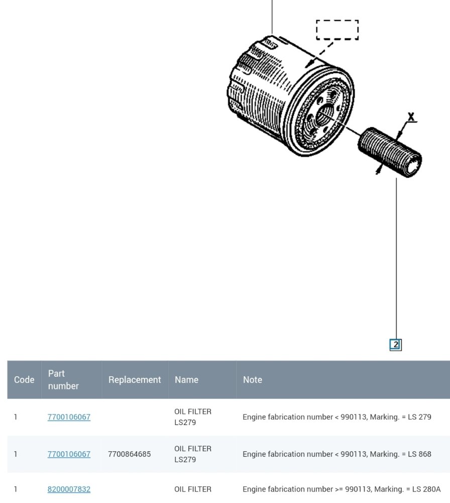

TheStone: je me suis posé cette question car en cherchant ne serait ce que le filtre à huile, la référence change entre Espace et Safrane... d'où l'interrogation !
Lejeune6troeniste et Baccaronze, effectivement les scenarios que vous donnez sont possibles ... malheureusement je ne pourrais jamais le savoir, d'où l'idée d'essayer d'identifier par un autre moyen ce moteur.

et à tout hasard, il n'y a pas une référence sur le filtre à huile en place ?CurvyEspace a écrit : ↑07 avr. 2023, 08:17

concernant le filtre à huile, il y a deja 2 references pour la safrane : pas etonnant que ca ne soit pas les memes que sur l'espace : l'espace dispose d'un radiateur d'huile, pas la safrane => les montages sont un peu differents.
le plus simple est de prendre la reference en place, ou de faire faire la vidange.
