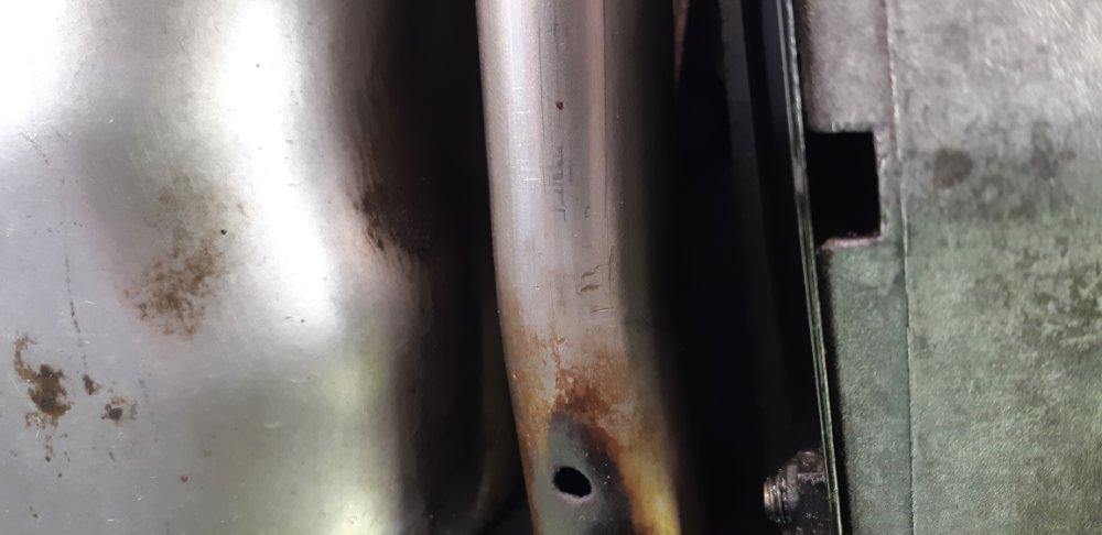

Salut tout le monde,
J'ai à nouveau un petit souci.Je me suis rendu compte que j'avais une fuite plutôt côté arrière gauche du moteur (quand on est assis au volant, je précise...)
C'est sûr que ce n'est pas de l'huile, car le liquide semble peu coloré. J'ai donc regardé si mon niveau de liquide de refroidissement avait baissé, mais rien de flagrant.
Mon liquide de frein n'est pas au maxi...
Huile de boîte?
Je vous joins une photo prise de dessous pour ceux qui auraient déjà eu le même problème car je ne vois pas bien d’où cela peut venir.
Merci d'avance pour vos retours d’expérience ou conseils !

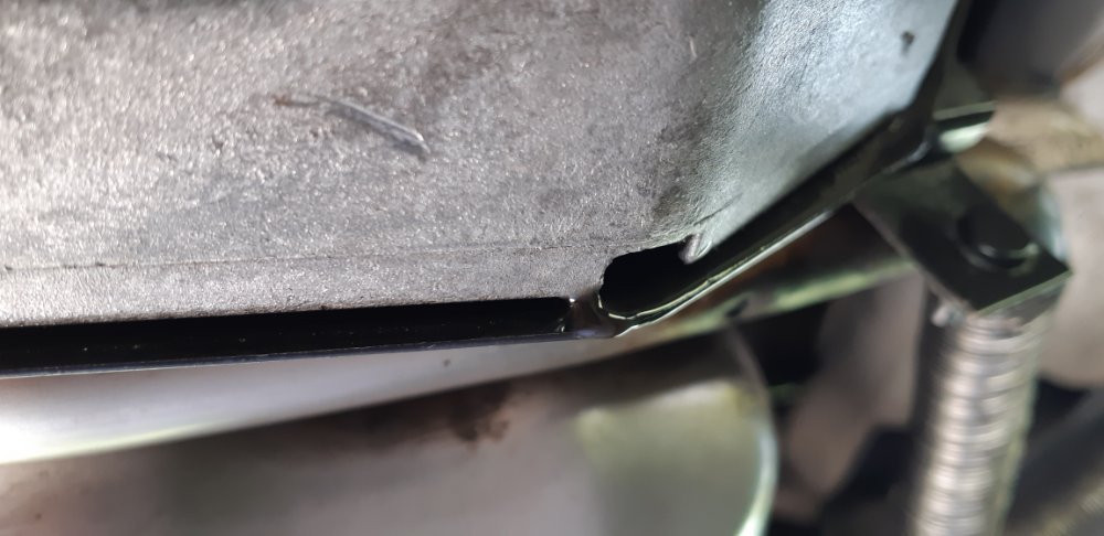

Donc, me voilà de retour !
Pour résumer , mon véhicule dort à l'abri et est donc totalement sec.
Ci-joint une photo de la tâche qu'il y a sur le carton que j'ai mis sous la voiture.
Ce qui coule est légèrement gras mais sans couleur franche.(au bout du doigt, pas d' odeur franche en tout cas comme le dit Yves)
Cet écoulement a eu lieu depuis qu'il est garé, dans il fuit également moteur arrêté, à priori.
Et ce n'est pas de l'eau car cela ne sèche pas sur le carton.

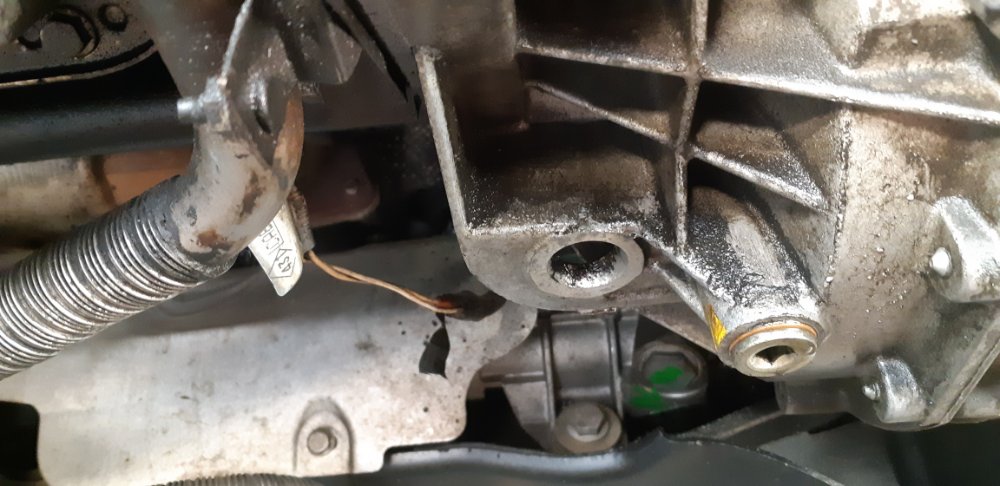

Voici un peu plus de précisions:
J'ai desserré le carter dont parlait Yves (celui qui est pris avec l'échappement du WEBASTO), et effectivement, le liquide qui s'écoule , quel qu'il soit, sort de cet endroit.
En écartant un peu ce carter, on peut apercevoir des roues crantées...
Qu'en pensez-vous ?
Merci d'avance,
cf photos ci-dessous:
Qu'en pensez-vous ?

Bonjour à tous !
Juste pour être sûr?
Si cela coule par cet endroit cité dans mon message précédent, est-ce de l'huile de boîte?
Merci à vous !

Oui et .... non.
Oui, si c'est le joint à lèvre ou "spy" de l'arbre primaire de la boîtes.
Non si c'est le joint à lèvre du vilebrequin, derrière le volant moteur.
Si l'huile est claire, je vote pour le côté arbre primaire boîte.
Je l'ai changé à 200 Mkm (sortie moteur/boîte), l'huile suintait bien de la plaque.
Après défais la plaque, tu seras fixé.

Salut Yves,
merci pour les infos.
Est-ce que c'est facile à changer?
Une fois que le carter est déposé, on change ce joint facilement ?
Besoin d'outils spécifiques?
De réglages spécifiques?

Je ne veux pas te décevoir mais il faut tomber la boîte. Il est au fond derrière la butée. L'embrayage est peut-être touché, il patine ou pas ?

La boite devra se détacher de toute façon. C'est une bonne occasion de vérifier l'état de l'embrayage, du volant moteur et du roulement pilote en même temps.
Vu les quantités relatives d'huile dans la boite et le moteur, il est plus probable qu'improbable que la fuite provienne du joint spi du vilebrequin.

Savez-vous s'il existe un tuto quelque part pour faire ce genre d'opération sur l'espace 3 ?
Merci à vous !
Merci à vous !

j'ai l'avis inverse, vu la couleur de l'huile.5bar21 a écrit : ↑18 avr. 2023, 18:30 Salut,
