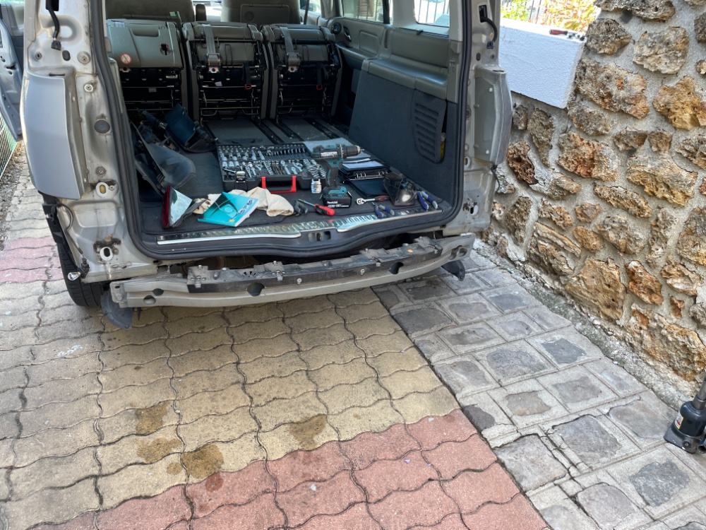

Hello ,
Alors j’ai testé de retirer le bloc feu arrière des deux côtés.
Quel que soit la position du bouton radar de recul (on off), ca saute. Je suppose que ce n’est donc pas les feux de reculs vu qu’ils sont débranchés.
Me reste donc le bidule sur la boîte ou de retirer les 4 radars de reculs.
Comme je vois à peine la boîte et encore moins le contacteur je vais commencer par les radars de reculs.
Remarque j’ai l’impression d’avoir trouver un tuto:
https://www.aidetechniqueauto.fr/tutori ... 39-a2.html
Autre chose ?:)

Mise à jour après quelques démontages: plus de radar , plus de feux. Pas d’atellage et ça saute encore.
Grand espace 4 2005 essence 165ch finition initiale

te reste plus que le capteur...
puisque plus haut il est signalé une panne sur cette pièce chez ledavidcom et vu qu'il existe un tuto, c'est que cette panne ne doit ètre si rare.
pour ma part, j'ai déjà changé pas mal de ces capteurs sur plusieurs renault différentes.

On peut le tester ce capteur ? Ou je le change directement ?
Je vais finir avec un tas de lego dans mon allée
- Messages : 8026
Re: Comment trouver une panne électrique.
tu peux le tester...mais vu le chantier, tu es plus fort en démontage qu'en test...
vu le prix du capteur... je pense que tu peux le changer directement.

Je suis pas mauvais en électricité , quand je sais où je met les pieds bon je vais démonter ça cet aprem.
Dès que j’ai le capteur en main je sors le multimètre

bin alors c'est pas compliqué... il y a 3 bornes.
