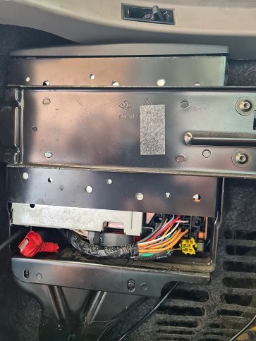

je trouve une photo de l'ampli a l'arrière gauche dans le coffre
et je vois 2 prises noir
je ressort un ancien autoradio je débranche les 2 prises noir pour les connecter sur l'autoradio
youpi ca fonctionne comme je le pensais je perd l'affichage et la commande au volant
il me reste plus qu'a faire une rallonge
par contre quand j'ai rebranché l'autoradio d'origine il me demande le code et bien sur je l'ai pas
je joint les photos
bonne journée a tous

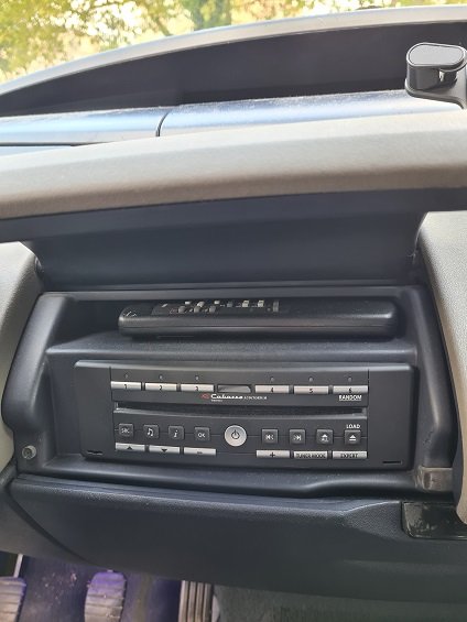

bonsoir a tous
suite du chantier
j'ai démonté l'ampli du coup j'ai de la place pour ranger des bricoles
autoradio démonté
il me reste le chargeur cd a démonter
j'ai commencer la rallonge de 6 mètre
par contre quelqu'un sait comment démonter les plastiques pour passé les câbles ?
bonne soirée

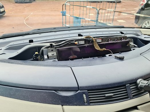

bonsoir tout le monde
suite et fin du chantier
au total 5 heures de travail
démonter et remonté les plastiques un peu chiant
tout fonctionne parfaitement
point de vue qualité de son il y a pas photo
maintenant je vais chercher pour essayer de récupérer la commande au volant
je joint quelque photo
bonne soirée

et la dernière photo
