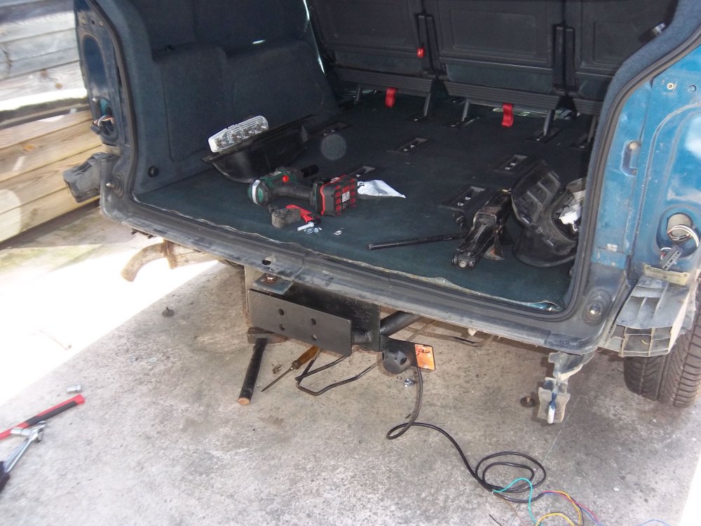

Bonjour à tous !
Il y a eu plusieurs montages d'attelage, pour un "2" ?
Dans mon cas, je suis obligé de condamner la roue de secours ! :?: :idea:
Pare-choc déposé
Pare-choc déposé
Attelage en place
Attelage en place
Impossibilité de remboiter le panier de roue de secours.

Messages : 20214
Re: [EAime] Remise en forme Espace "2" 2.1 Dtv "Alizé" 1997
Ca, c'est fait !
3 heures de boulot, en tenant compte des contraintes, de la réflexion sur le devenir de la roue de secours, et des branchements électriques, étant daltonien ! :x
Travail à l'ancienne, avec l'ampoule témoin !! :lol: :lol:
En tous cas, il est plus élégant que celui que j'avais sur le V6 (prise cachée sous le bouclier, rotule très discrète).
Plus qu'à acheter un cache rotule digne de ce nom, pour protéger les tibias des piétons (et les nôtres aussi !) :D
