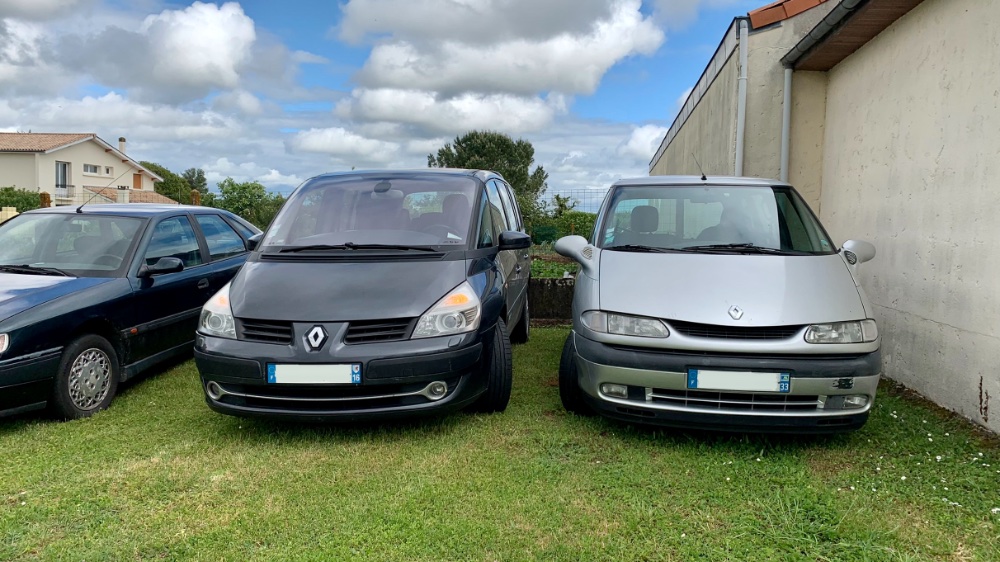

Si, après plus de 300km parcourus dans une voiture, deux trains et un taxi j'ai enfin pu voir ça de mes yeux hier en fin de matinée.
Quel plaisir de retrouver son gros au fond du parc d'un bouiboui de campagne, sous la flotte, capot grand ouvert et carte posée sur le parebrise
Sur place un des mécano m'explique que comme je n'ai pas accepté qu'ils touchent au joint spy rien n'a été nettoyé et ils se sont simplement contentés de remplacer la courroie en laissant tous les morceaux de l'ancienne qui s'était désintégrée et mélangé à l'huile tartinant ainsi tout le côté passager...
Au moment de régler la facture j'ai également eu la surprise de découvrir la mention "véhicule restitué en l'état avec bruit moteur, le garage se dégage de toute responsabilité", un peu intrigué par ce point j'ai donc demandé au gérant de me renseigner sur ce soi disant bruit dont il n'avait pas fait mention lors de notre entretien téléphonique -> réponse hésitante, se perdant dans des explications pas claires nous sommes donc allés écouter pour que je me fasse une idée -> résultat : absolument aucun bruit, comme pour le coup du joint spy ou il a cherché à me faire peur pour que je les laisse faire toutes les opérations à distance avant de venir récupérer la voiture et qu'ils engrangent un max !
Pas une belle manière de bosser à mon avis, et qui ne fait qu'alimenter la croyance qui veut que les garagistes soient tous des voleurs...
Bon au final j'ai tout de même fini par payer la facture négociée : deux fois le temps barèmé + une courroie à tarif Renault et de marque inconnue (soi disant indisponible chez Renault, mon oeil...).
Et je suis en suite parti avec (pas super serein). Effectivement le joint spy côté vilebrequin semble laisser échapper un peu d'huile à la longue, mais au final les 200km se sont passés sans encombre. Simplement une tâche sous la voiture lors de mon arrêt pour manger le midi et tout le côté droit bien gras à l'arrivée, sinon pas nécessaire de faire le moindre appoint d'huile en 4h ce qui me laisse penser que la fuite n'était pas aussi importante que ce qu'on a bien voulu me faire croire..!
Voilà la photo du retour à la maison, juste avant de sauter dans la Safrane direction Niort (pour être à l'heure en cours ce matin
