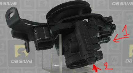

Je pars pour changer la pompe et pour avoir un truc plug n'play j'ai vu les DaSilva déja montées sur support avec poulie.

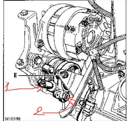

Sauf que regardez le truc:
Sur les Espaces normalement c'est dans ce sens: La pompe DaSilva est donc montée à 180° décalée par rapport au montage normal!
Savez-vous s'il est possible d'effectuer une rotation de la pompe par rapport à son support, sans avoir à tomber la poulie évidemment
Et pourriez vous me confirmer que le modèle correspondant à une voiture sans clim, code E1, est bien monté sur un support de 28mm d'épaisseur
Sur ma bagnole je mesure effectivement ces 28mm ici: Sauf que comme l'ancien goulamas de proprio avait fait changer poulie et support de pompe DA je ne sais pas si ça correspond bien à la voiture.
J'ai pu vérifier pour la poulie car elle est marqué avec le numéro OEM, donc ça c'est ok. Mais aucune idée pour le support de pompe.
Et là j'ai environ 7mm d'axe visible entre l'arrière de la poulie et la pompe... avec un décalage de courroie vers le radiateur qui est à vue de nez au moins équivalent à ces 7mm ou un peu plus.
Bref, éclairez moi sur cette affaire svp.

- Messages : 1003
je viens d'avoir le service technique DaSilva au tel, très serviable! Et ça fait plaisir d'entendre l'accent chantant toulousain
La personne m'a confirmé que effectivement la tole et le support alu peuvent tourner l'un par rapport à l'autre.
Donc aucun souci pour remettre la pompe DA dans la bonne position (et donc dans l'autre sens comparé à la présentation photo du produit).
C'est bête mais comme je n'ai pas eu la pompe déposée avec son support dans les mains ça me posait un gros souci
Maintenant est-ce que ceux qui ont une voiture comme moi, sans clim,, peuvent confirmer que l'épaisseur du support alu fait bien 28mm ?
On peut mesurer ça en passant juste sous la voiture comme sur ma photo précédente.
Histoire d'être sûr de mon coup...
Merci d'avance!
Merci d'avance!

Vu que mon décalage de poulie n'est clairement pas normal.
Ici une pompe sortie d'un Trafic, le support semble avoir la même taille que chez moi à vue de nez, mais surtout regardez l'écart entre la poulie et la pompe!
Chez moi y a un peu de plus de 7 ou 8mm d'axe visible. Alors je vais considérer que le support de 28mm sur ma voiture est le bon, et qu'avec un montage poulie/pompe bien réalisé je n'aurais aucun décalage.

Oui Marc, je connais le souci, et là ça fait depuis février que c'est comme ça... j'ai laissé trainer parce que j'étais surtout branché sur le reste, notemment ce fichu réglage de géométrie. Y a pas eu beaucoup de bornes, peut être 800km pas plus. J'espère que rien ne s'est trop abîmé pendant ce temps.
Là j'ai capté que l'assemblage pompe/poulie DA est totalement foireux, et comme la poulie est voilée, en plus de glisser sur son axe à nouveau...
Faut faire table rase de ce genre de soucis pour rouler tranquille. Ensuite retension des courroies, en espérant ne pas avoir à toucher la distri elle-même (donc faut que le bruit vienne bien de la DA ou de l'alternateur, sinon galère).
Sur ta voiture, tu as la clim ou non? si pas de clim ton support fait bien 28mm du coup?

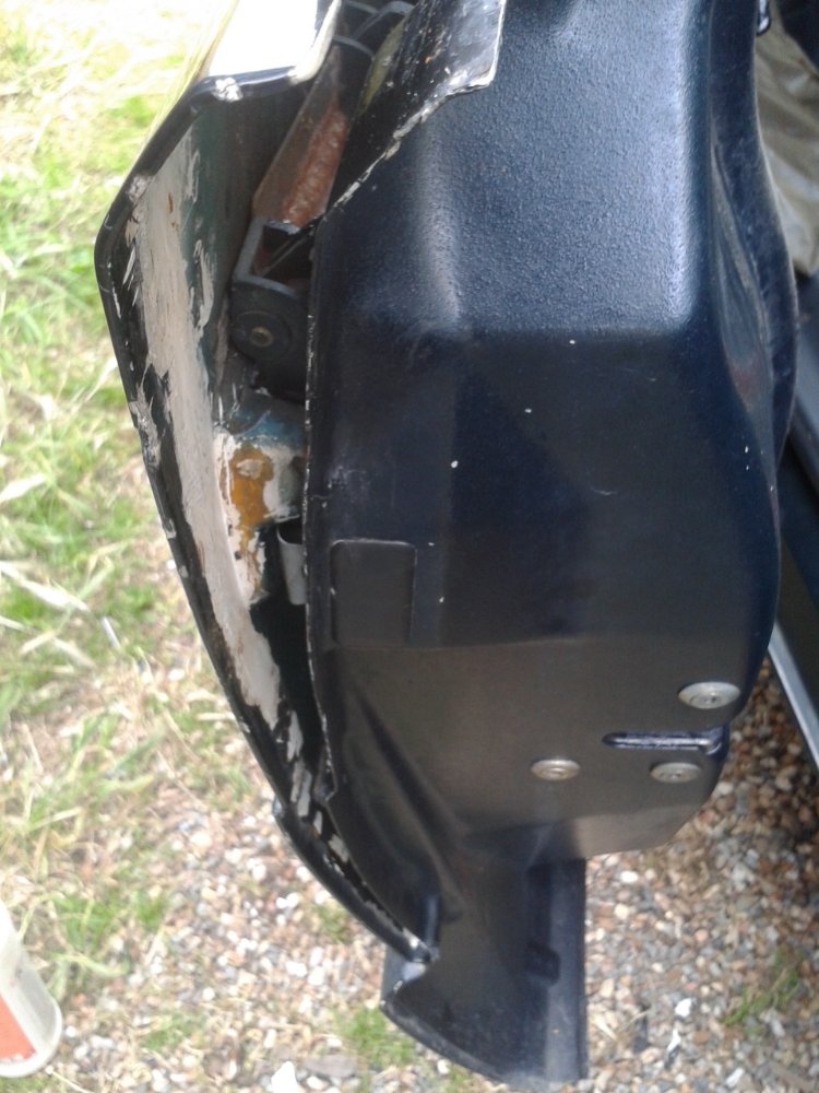

J'ai dû refaire la pièce plastique en "S" de guide d'ouverture poignée intérieure car: Et j'ai un doute sur un titoulette jaune qui se trouve au dessus du moteur, il n'est raccordé à rien, et apparemment aucune tige ne pendouille (rien non plus qui soit tombé en bas de la porte).
A quoi ça sert? J'ai aussi vu que les goulamas qui ont "réparé" la bagnole (toujours une grosse suspicion d'accident maquillé), ont fait passer le faisceau n'importe où.
Donc mes soucis éléctriques au TDB (qui semblent quand même avoir disparu, mais peut être parce qu'on a eu très peu de flotte depuis que j'ai bidouillé le klaxon et compagnie) sont aussi probablement liés à ça. A plusieurs endroits la gaine de certains fil est coupée, le cuivre en contact avec des parties métalliques de la porte. Du bon boulot comme tout ce que j'ai vu jusqu'à présent sur cette caisse.
Ca c'est pas compliqué à réparer!
Mais je ne vois pas d'où vient le souci avec la vitre qui bascule en avant (côté rétro) quand on la baisse. Les deux vis sur le support blanc qui est sur la glissière sont bien serrées et je ne vois pas de truc flagrant qui pourrait produire ce problème.
Bon pour le moment la vitre est en haut, je bidouille le faisceau et ensuite je verrai la tête que ça a en la descendant un peu...
Pour le panneau de porte je vais galérer méchant: toujours du taff de goulamas, ils ont utilisé une colle bizarre, blanche, et qui a la consistance du plastique. Donc très dure, et ils ont eu la main lourde sur le haut du panneau côté serrure, là où il faut que je décroute tout pour rapprocher le panneau de 4mm vers les montants en métal et pouvoir plaquer le lèche vitre extérieur sur la vitre à cet endroit.
L'autre côté de la porte est plus propre, je pense m'en sortir juste en injectant ma colle carrosserie par le côté extérieur charnière, y a environ 7 ou 8 cm à réencoller, rien à décrouter de ce côté; Tant mieux!

Par contre côté panneau, effectivement j'ai passé 3h à décrouter la colle solide côté serrure, j'ai réencollé et laissé prendre toute la nuit avec des pinces et serre joints... mais en ayant travaillé de ce côté ça a fait céder la colle en haut du panneau du côté rétro. Un pas en avant, deux pas en arrière... j'ai l'habitude maintenant mais ça ne rend pas les choses plus chouettes.
Donc réencollage comme j'ai pu de l'autre côté, pas facile avec l'aile et la charnière, là ça a été injection par l'extérieur parce que je ne voulais pas tout décrouter, surtout sans déposer la porte ça me semble impossible!
Je crois que je vais bien galérer pour remettre la garniture et surtout rebrancher les commandes de vitre: en réparant le faisceau avec moultes tours de scotch faisceau + gaine en chambre à air de vélo, le cablage a perdu de la longueur!
J'ai tout refait passer entre un renfort de porte et la partie galbée intérieure, en protégant le passage par une gaine solide parce que le métal est coupant à cet endroit. Ca évite que le fasceau gêne la descente de la vitre.
Mais pas moyen de plaquer le faisceau le long du rebord interne comme ça devrait être... donc tout est un peu en tension j'aime pas trop.
Surtout les deux connecteurs lève vitre me semblent vachement loin du point où ils doivent rejoindre les inters dans la garniture.
Mais là j'attends encore quelques heures que mon point de colle soit sec dans l'angle supérieur avant du panneau avant de remettre la garniture, y a un serre joint qui gêne. En espérant que le temps ne tourne pas entre temps.
Au pire je referais passer le faisceau comme avant... tout défaire et tout refaire, j'ai fait la même avec presque tout ce que j'ai bidouillé sur cette voiture jusqu'à présent (rien qu'à voir la pompe/poulie DA, alors que je pensais enfin être cool avec la partie direction).
Quel bazar cette bagnole! Tout tient au scotch et à la colle, c'est vraiment du bricolage.

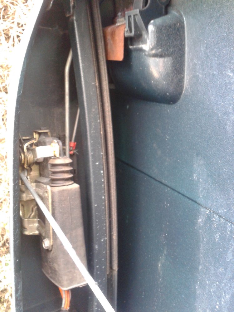

J'ai aussi vérifié ce titoulette jaune en haut du moteur serrure, et effectivement sur les dessins officiels il ne semble servir à rien, c'est bizarre... peut être pour un montage dans une autre voiture où il y a des tétons de verrouillage qui dépassent en haut de la garniture ?
Aussi j'avais lu que ces moteurs étaient différents des autres, mais je pensais quand même pouvoir adapter les moteurs classiques à cet endroit, ben non... Et comme tout le monde j'ai été incapable d'en sourcer des neufs (sauf un truc neuf vu en allemagne à 174€ le bout ).
Mais à mon avis si ce moteur est HS il doit être possible de mettre un classique deux poles à la place, et adapter un contacteur éléctrique pour lancer la commande de centralisation de manière déportée. Faudra repérer le cablage de la partie inter pour trouver un contacteur compatible... il y a juste 3 fils dédiés à cette commande donc j'imagine un inter SPDT (on) off (on) avec les deux positions externes momentanées (non-latching chez les anglais).
J'espère éviter ce problème prochainement quand même

Photos du décroutage d'hier: Le passage du faisceau, que j'ai dû reprendre aujourd'hui évidemment: passer derrière le renfort c'était pas une bonne idée ça coinçait avec la garniture de porte: Finalement voilà le résultat après avoir recollé le panneau côté serrure, et sur deux points côté charnières.
C'est aligné, le lèche vitre est enfin contre la vitre! J'ai aussi rescotché le triangle plastique extérieur qui flottait et sifflait en roulant...
