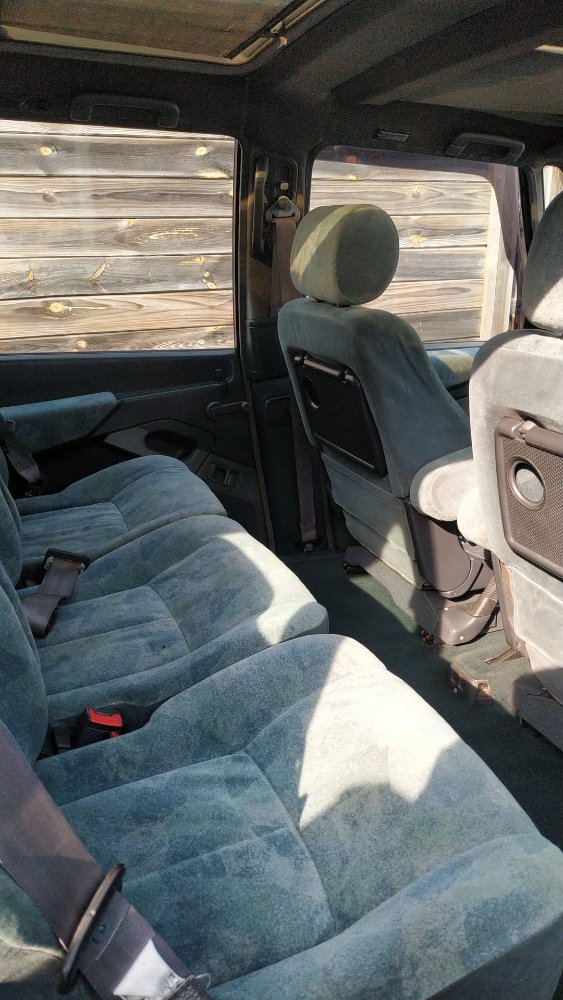

Journée grand nettoyage, (et changement dans le même temps de certaines ampoules du TDB qui étaient grillées )et il en avait drôlement besoin !!
Début 10h30, fin à 18h00, avec 2h de pause syndicale !
Hé bien, il était bien dégueulasse, mais c'est normal, après une vingtaine d'années d'arrêt !
Il est propre à l'intérieur, et il sent bon !
Demain, on reprend les choses sérieuses... les freins AR !
Et ça risque d'être une autre chanson !
