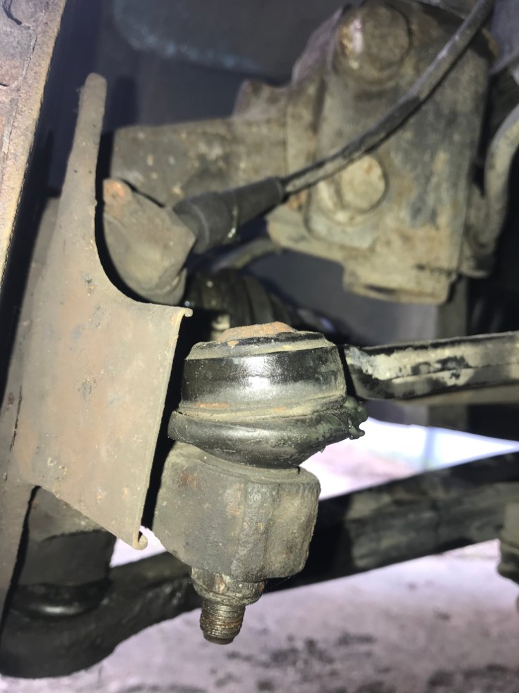

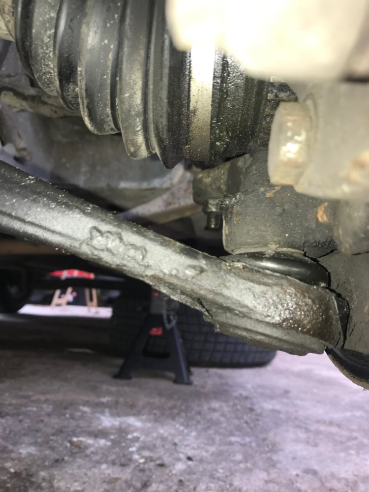

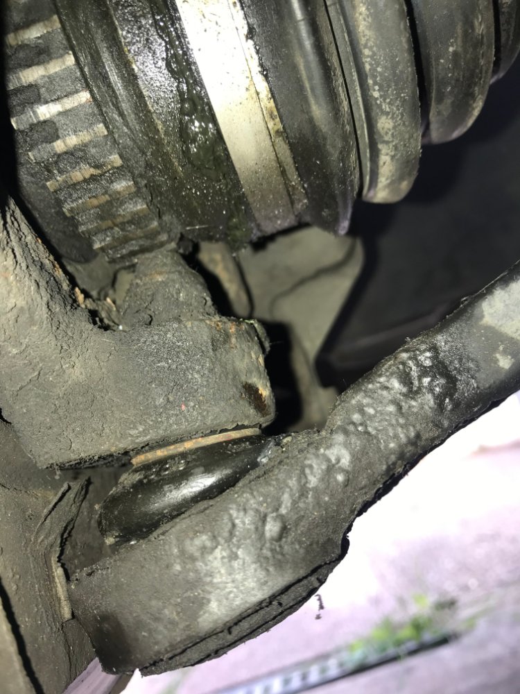

J'ai donc jeté un coup d'oeil (non averti) par moi-même, mais j'ai l'impression que les rotules de suspension sont en bon état :
Rotule inférieure de suspension côté conducteur - vue de derrière
Rotule inférieure de suspension côté conducteur - vue de devant
Par contre, j'ai constaté qu'une rotule de biellette (de barre stabilisatrice, je crois) comportait une fuite de graisse :

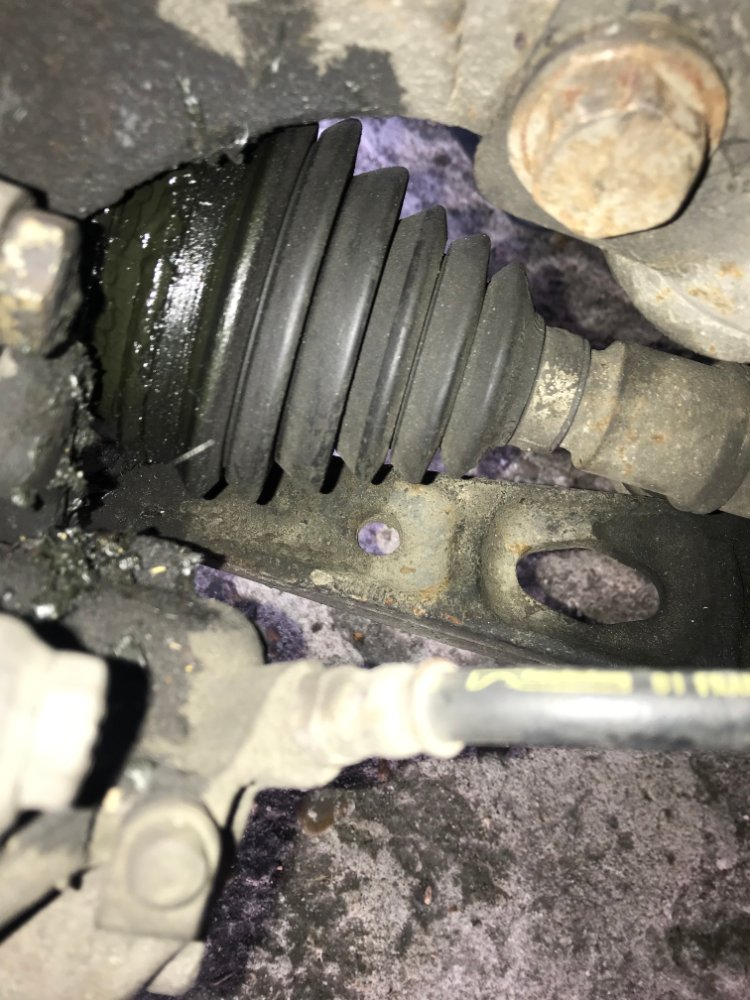

Enfin, j'ai vu qu'il manquait un collier de fixation au cardan côté passager :

le jeu aux rotules ça ne se voit pas à l'oeil, faut prendre un pied de biche ou levier, lever la bagnole et faire jouer le truc à la main.
Par contre ton cardan gras là c'est pas jojo, s'il manque de gras dedans ça peut provoquer des craquements en tournant...

Quand je vois la dernière photo (transmission sans collier) vue la graisse qui est sortie, je me demande si le cardan ne grogne pas par manque de graisse aussi.
Voir rotule ou cardan, quand ils manquent de la graisse, il prennent du jeu et ça grogne (métal/métal).

Merci pour vos infos, effectivement je viens de démonter le cardan de transmission côté passager et il est bien mort. Je constate un jeu en translation au niveau du soufflet. Et j'ai une belle fuite de graisse due à l'absence de collier de fixation et/ou à l'état du cardan.

Concernant le cardan, son remplacement a bien résolu mon problème de couinement du train avant lors des virages.
