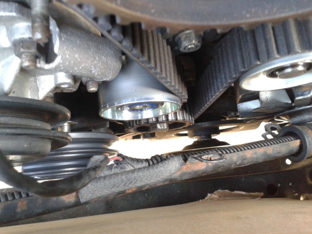

Reçu la pompe DA reconditionnée, la partie fixation du tendeur d'alternateur a été ressoudée avec une pièce en métal qui n'a pas la même épaisseur que le reste de la tôle!
Donc je vois les choses comme ça: comme la vis de serrage transversale se prendra sur une tôle épaisse en bas et fine en haut, l'alternateur ne sera pas correctement verrouillé...
Il y a aussi eu un pin sur la poulie qui a fait une dent marquée à l'interieur, juste au bord. Sans reprise à la lime c'est le genre de truc qui mangera la courroie dès les premiers Km...
Aussi j'ai remarqué le déport de la poulie sur son axe est le même sur sur la pompe DA montée dans ma voiture, tous les écarts et épaisseurs du support alu + entretoises sont les mêmes.
Donc j'aurais le même décalage de courroie à la fin, encore un peu trop en avant.
Je prévois direct de renvoyer la pièce car je considère la "réparation" de la fixation du tendeur comme déféctueuse.
Mais du coup je me demande aussi s'il n'y a pas un souci d'épaisseur de support pour ce décalage de courroie
Y a t-il une bonne âme qui pourrait rapidos vérifier cette épaisseur, en passant sous la voiture c'est la partie épaisse en alu du support qui se fixe avec deux vis dans le bloc moteur. Chez moi c'est 28mmn mais il existe un autre support qui fait 14mm... même si ça me semble une très grosse différence je n'arrive pas à être sûr de mon coup.
Normalement 14mm c'est pour les montages à clim... mais donc pas sûr vu que je n'en ai jamais vu en vrai.
Merci d'avance!

Bonjour Régis,
14mm pour moi
Vérifié à l'instant sous le camion.
14mm pour moi

Super merci beaucoup Eric!
Du coup je tente de procéder à un échange pour une version qui n'aurait pas été ressoudée n'importe comment!

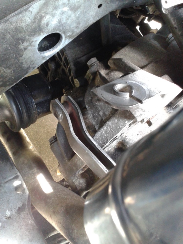

en attendant de me casser les dents sur la pompe DA, je suis passé au plan Z... j'y reviendrai plus tard
J'ai voulu faire bien, et changer le cable d'embrayage, là encore moultes surprises pas prévues:
axe de tirette d'ouverture capot cassée en deux, je trouvais que depuis le passage chez les goulamas de la crémaillère elle était "flottante" ben tiens!
Réparé avec un autre axe trouvé dans la boite à ferraille, ouf!
Colonne de direction dont deux boulons côté gauche n'étaient pas fixés Sans déconner... ça a été sport pour passer une clef de 13 derrière le bazar et pouvoir tout serrer à bloc.
Enfin j'attaque le cable d'embrayage ça se passe bien jusqu'au moment où:
sur cable SEIM 401430 à masselote j'ai dû adapter le tampon du cable à rattrapage en plastique rigide (très sympa à passer), et en plus rajouter le tampon de l'autre cable manuel neuf que j'avais commandé (celui là en caoutchouc, le tampon). Malgré les deux tampons le cable était toujours trop long, arrivé au raz du filetage ça balançait méchant au dessus des tampons et de la rondelle d'appui!
Donc je démonte à nouveau et j'essaye l'autre cable sans masselotte avec un ajustement en plastique blanc au milieu, SEIM 401710... là j'ai le problème inverse: le cable est trop court! Impossible de l'enquiller sur la plaque d'appui au dessus de la fourchette.
Il faudrait que j'enlève son tampon catouchouc et encore pas sûr que ça passe... et si je fais ça il ne restera que la rondelle d'appui blanche assez fine.
Ou alors je laisse le tampon mais je bourrine sur la fourchette pour la lever en force, comme avec les rattrapages auto... mais ensuite est-ce que j'aurais la bonne longueur pour régler la garde comme spécifié sur la MR: 3 à 4mm de jeu entre le tampon et la plaque d'appui?
Du coup je sais plus quoi faire
Et je ne pige rien à ce souci de longueur.
SEIM 401430: 1293/1100
SEIM 401710: 1320/1180
Quelle référence exacte montez vous sur les J8S à boite NG3 ???

As-tu aussi ce truc qui dépasse sur l'appui au dessus de la fourchette?
Bizarre sur le papier les longueurs sont presque identiques avec le 401710...

Salut Régis,
Quand tu ne peut pas entré par la porte, il te faut passé par la fenêtre.
Ayant remplacé il n’y a pas longtemps mon câble d’embrayage a rattrapage automatique par un manuel, les 2 câbles correspondant en longueur, je me suis dit cela va être le pied a monter, eh bien pas du tout, j’ai galéré comme jamais.
Arrive un moment, on se pose la question : pourquoi ne pas voir par l’intérieur.
En retirant la cale blanche qui bloque la pédale d’embrayage en butée, le câble s’est mis en place en 5 minutes par l’intérieur de la voiture et non coté moteur comme d’habitude, remise en place de la cale et hop.
D’où ma première phrase plus haut.
- Messages : 1021
Carrément bien vu! Merci de l'astuce!
Comme un idiot j'ai remplacé les butées après la dépose (enfin tronçonnage) du cable auto... mais je n'ai pas pensé à utilisé cette place de course de pédale en rab' avant de tenter le remontage!
Cela dit, il me manque réellement plus que la hauteur de butée pour pouvoir mettre le cable en place, et dans ce cas il n'y aura aucun tampon sous la rondelle d'appui...
En remettant les 10mm de la butée ensuite ça sera sûrement encore trop tendu
Au point où j'en suis je vais tenter. J'avais commencé à bricoler un "tampon" avec un bouchon de carrosserie percé à 19mm (parce que je n'avais pas de 18 dans mes emporte pièces), il fait 4mm d'épaisseur c'est pas grand chose mais l'idée est de permettre à la rondelle d'appui de se poser sur toute la surface de la plaque acier, pas uniquement sur le rebord de "centrage".
Alors si j'arrive à tout passer et qu'il reste un mini jeu entre la plaque et la rondelle ça sera ok.

- Messages : 1021
Je viens d'essayer sans la butée, ça ne passe toujours pas. Manque 10 bons millimètres encore, même en tirant comme un âne sur la fourchette.
Mais ce cable n'est sûrement pas prévu pour les Espaces: le tampon cautchouc livré avec, et positionné sous la rondelle d'appui est percé en 16mm!
Donc même si j'avais réussi à le monter en l'état il se serait positionné sur le bord du rebord de centrage de la plaque d'appui.
Pour passer autour il faut du 18mm!
Bien sûr je l'ai viré direct, ça ne passait pas en épaisseur de toute façon.
edit: j'ai fait un rapide calcul
il me faut au moins 155mm de cable libre hors gaine pour faire le montage correctement. Je parle de la longueur cable déposé et tiré à bloc d'un côté.
Donc peu importe la longueur de gaine annoncé par les fabricants, tant que cette longueur libre est ok ça passera.

- Messages : 1021
j'ai pu déposer le carter distri, quel enfer ce faisceau qui passe dans la gaine en métal juste devant!!!
Là plusieurs soucis:
tension à froid 104Hz... je rappelle la tension de pose donnée dans la MR: 84Hz...
Ensuite tel que j'ai trouvé la courroie elle passait à raz du galet enrouleur (moins de 1mm du bord pour être précis), et plutôt aux bords des poulies AAC/PI... donc positionnée vers le radiateur.
Mais il y a une marque sur les poulies et galets qui montrent un passage de courroie beaucoup plus vers le moteur.
J'ai démarré comme ça, sans PE, ni rien d'autre. Fait tourner 20 secondes, et là
La courroie s'est remise sur ses marques vers le moteur sur l'ensemble des poulies!
Alors je ne sais pas quoi penser...
Je ferais un essai de détente cet aprème bien que je sois pas super confiant dans cette affaire...
Est-ce que cette surtension ferait que à chaud la courroie se décale?
Vous avez déja vu ça?
Sinon pendant les 20 secondes de fonctionnement je ne l'ai pas vu partir en zigzag mais je n'ai pas laissé tourner assez pour que ça monte en chauffe et que ça provoque le fichu bruit que je traque.
Voilà sa position actuelle donc, et on voit bien la marque de sa position telle que je l'ai trouvé en déposant le carter:
