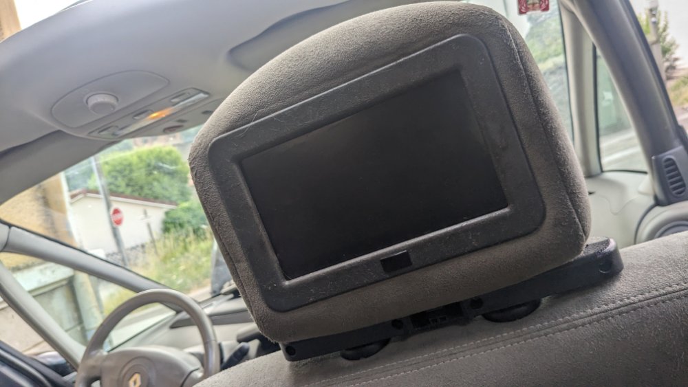

Rebonjour alors pour mon histoire voici mes écrans c'est ceux la

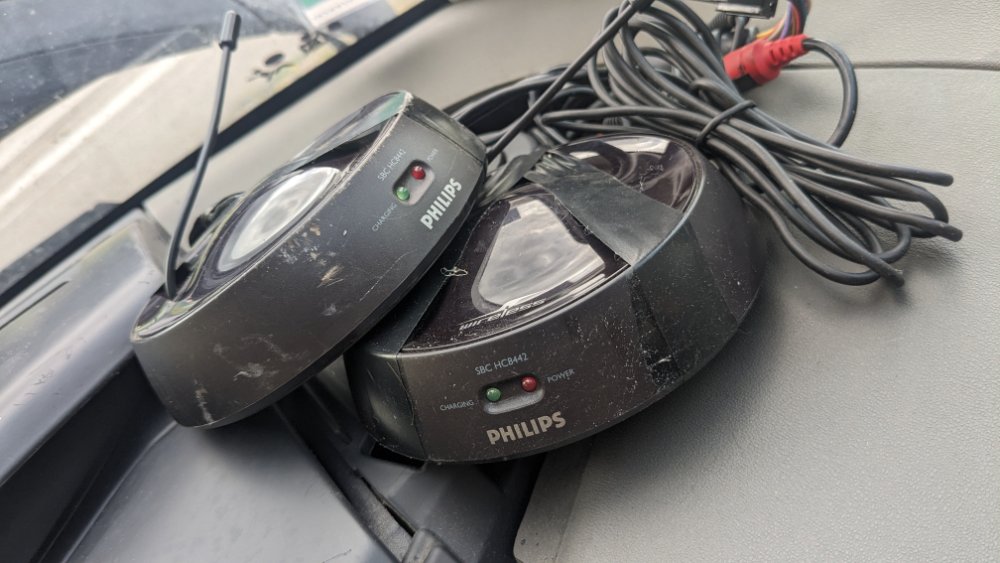

Et les boitiers que je parlais c'est ceux la

Les 2 boîtiers de ta photo sont des casques pliants..
Sur le mien, sur l'écran de droite, en bas , sous les flèches avance et retour rapide, il y a touche longue... en la faisant glisser vers la droite, on peut ouvrir vers le haut pour accéder au lecteur dvd...
pour les casques je pense que tu as raison.
Pour le lecteur, ce n'est pas le même modèle que le nôtre.

Oui moi j'ai pas le lecteur dans les écrans. J'aimerais bien les remettre en service quand même
