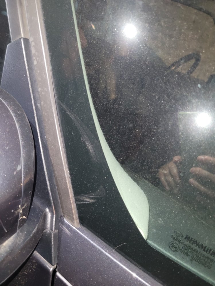

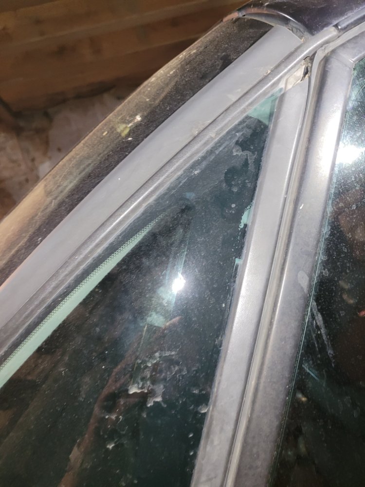

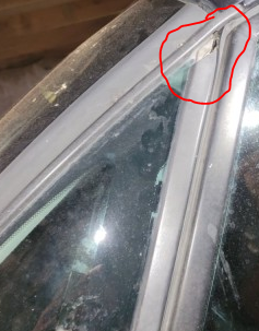

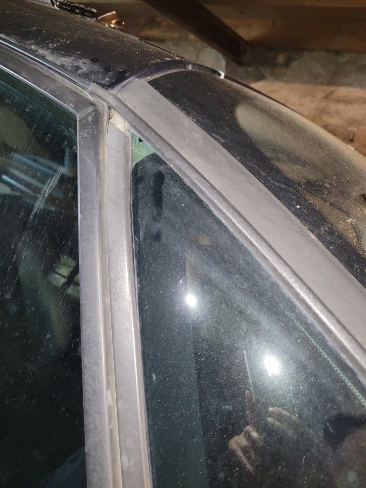

Message non lu par thierry b »
Voici les photos
Dites moi ce que vous en pensez,
Bonne soirée

Dans un premier temps, il serait judicieux et simple de vérifier le bon état (et l'intégrité) des joints de portière (tout le tour) pour constater si la jonction se réalise bien.
Trouver une fuite n'est pas aisé. Une astuce simple consiste à placer des boudins de papier essuie-tout au bas des vitres et dans les endroits susceptibles où trouver une fuite. On peut pousser l'expérience en plaçant un colorant en poudre* dans ce papier blanc afin de voir de suite une réaction colorée à la moindre goutte d'eau. Une fois le papier placé, faire le test au jet d'eau (depuis l'extérieur).
* Un colorant en poudre qui ne tache pas les matières plastiques, on oublie donc le bleu de méthylène.

la position de ton joint n'est pas terrible, il ne devrait pas y avoir de jour, le joint vient contre le rebord

la face que l'on voit doit être collée, par contre la face qui part dans le passage de porte, ne doit pas l'être, l'eau s'écoule derrière
