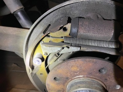

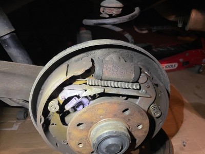

Je vous montre quand même mon montage actuel histoire de rendre ce topic un peu plus visuel. Là c'est le kit gauche tel qu'il est, et c'est le montage qui me semble correct au niveau du ressort de la griffe:
Mais on voit que la griffe n'est pas hyper plaquée contre la vis de réglage du rattrapage:

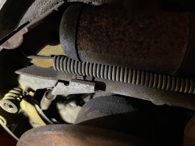

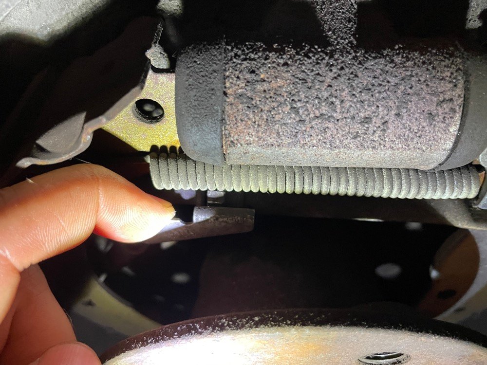

A la main, je peux la plaquer un peu plus, mais vu que c'est à peine calé, un mouvement parasite peut la décaler sans soucis:
D'ailleurs, je n'ai aucun mal à la tirer vers l'extérieur: Quand au côté droit, je n'avais pas assez de recul pour prendre des photos, mais pour faire simple, le ressort ne passait pas par derrière la garniture comme c'est le cas sur le côté gauche, autant dire que la griffe était littéralement tirée vers l'extérieur et n'avait aucune chance de jouer son rôle sur la vis de rattrapage.

<< avant d'envisager de tordre les griffes et de les plaquer correctement sur les vis >>
C'est correctement monté,
tordre un peu les griffes est la solution pour qu'elles touchent aux dents.
Une goutte d'huile peu aider aussi
