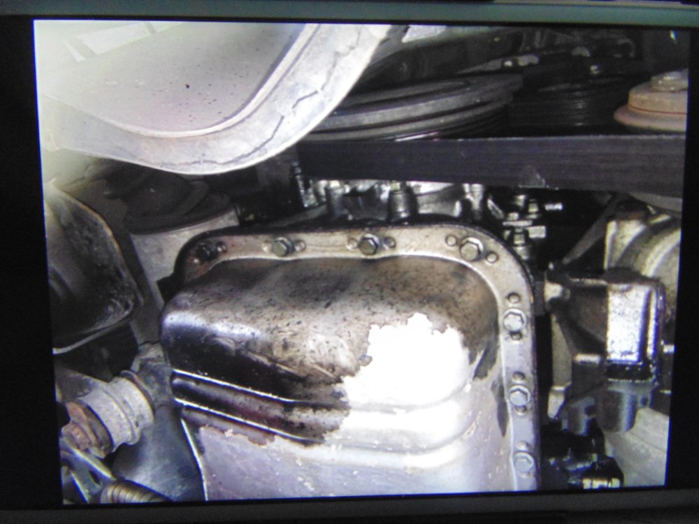

Fuite(photo) un peu plus importante découverte lors de cette vidange avant hier le dessous enlevé.... nettoyage dégraissage au mieux possible afin de déterminer ou.
1fuite légère sortie de boite cardan gauche.
Fuite légère admission appui culasse(comment cela s'appelle carter?,pipe?,boitier? en plastique ) .
1 très légère aussi a l'embase du tube coudé plastique de remplissage.
1fuite très légère carter d'huile ar coté chauffeur près joint spie sortie de boite cardan : est-ce carter ou polstra?
La fuite de la photo un peu plus conséquente, je ne sais pas comment cela s'appelle ce carter <distribution> il est fixé au bloc moteur en bas derrière le damper il y a un autre carter fixé dessus et aussi la pompe a eau et fixe aussi en bout le carter inférieur d'huile donc 4 joints a changer.
Je viens de consulté a l(instant j'edit :la rta page 149 possible que ce soit carter n°3 carter distribution inférieur donc joint n°4 mais voila aiguillé moi.

Ma photo de la tache d'huile c'est ma découverte première la conséquence mais pas la ou est la fuite(pas au joints tournant damper ect.)
je referais une photo de l'endroit si compréhension difficile.
Oui ci dessous c'est là, la fuite en périphérie du carter:
Sur le carter pompe à eau tu as un joint périphérique qui n'est pas pour l'étanchéité de l'eau mais aussi de l'huile puisque son pignon lui est dans l'huile.
Donc pour accéder a ce joint qui fuit pas exagérément pour le moment ,pas le premier carter de la pompe pas le second mais le 3 eme il y a donc 3 joints des carters empilés + connexe celui du carter d'huile :quel sont les gestes/tuto si il y a,précaution a effectuer.
