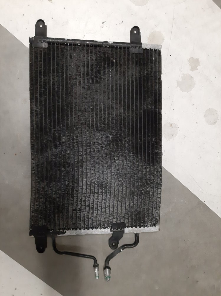

Je sollicite votre aide encore une fois car je rencontre un problème avec mon condenseur (radiateur) de climatisation.
En effet, mon Espace était chez mon garagiste pour un autre petit soucis, et mon garagiste m'a indiqué que mon radiateur de climatisation était HS. Évidemment la pièce n'est plus disponible en neuf, je suis donc parti à la quête sur un site de petites annonces bien connu, j'en ai trouvé un, démonté sur un Espace 2.2dT de 1997. Sauf que d'après mon garagiste, il ne peut pas être monté sur mon Espace (j'aurais plus de détails demain, je dois passer au garage).
Je me demandais donc si quelqu'un connaissait les différences entre les références, et si il était possible de faire des adaptations...

Merci pour vos références. @grostoto, à vue de nez le radiateur que tu indiques est le même que celui que j'ai acheté (cf photo en PJ). L'étiquette n'est pas en assez bon état pour que je puisse lire une référence, si ce n'est la présence de logos Renault et Valeo.

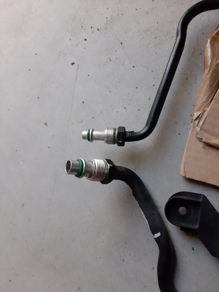

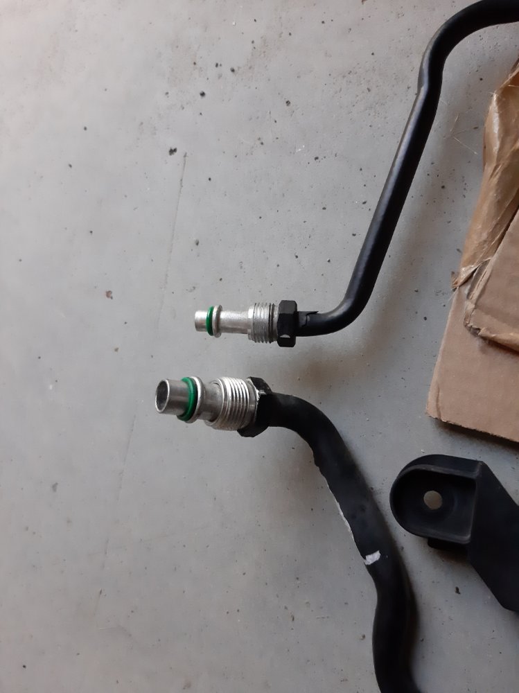

D'après mon garagiste, le problème vient des raccords qui pour lui ne sont pas les bons (voir photo en PJ).
J'ai la vague impression qu'en suivant la référence proposée par troublouse, les tuyaux ne sont pas identiques à ceux de la pièce que j'ai acheté.
On dirait que je suis bon pour acheter une autre pièce et essayer...
