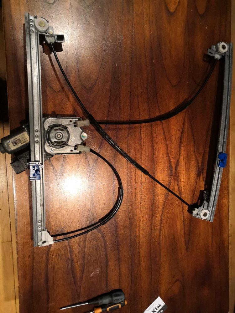

La face générale (pour ceux qui connaissent cette pièce, il y a deux câbles qui passent en diagonale et un câble qui fait un C, et bien c'est ce dernier qui s'est déroché) :

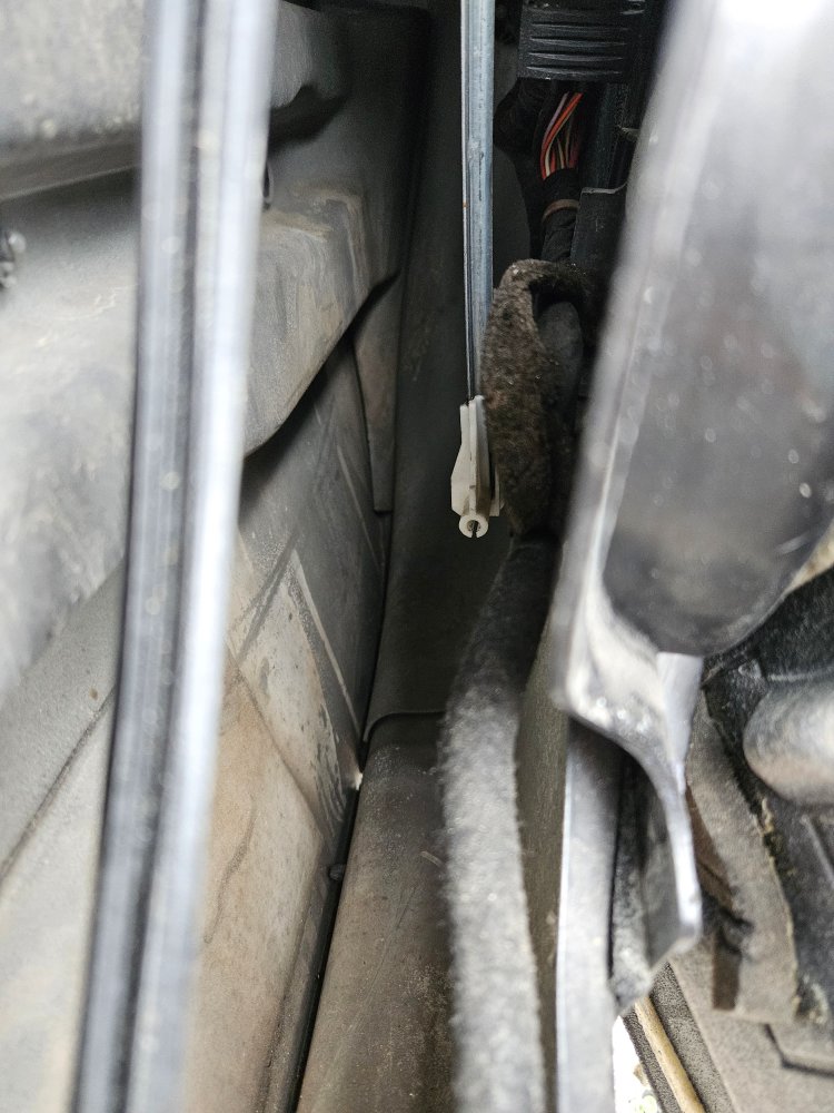

Là d'où le câble décroché sort :

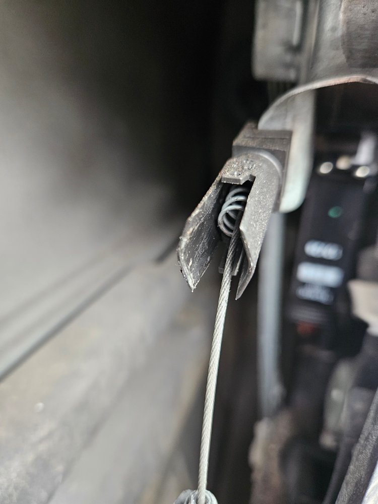

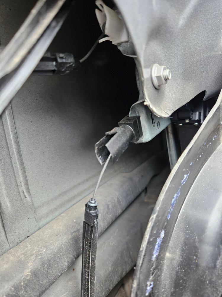

Un zoom sur le ressort encore en place :

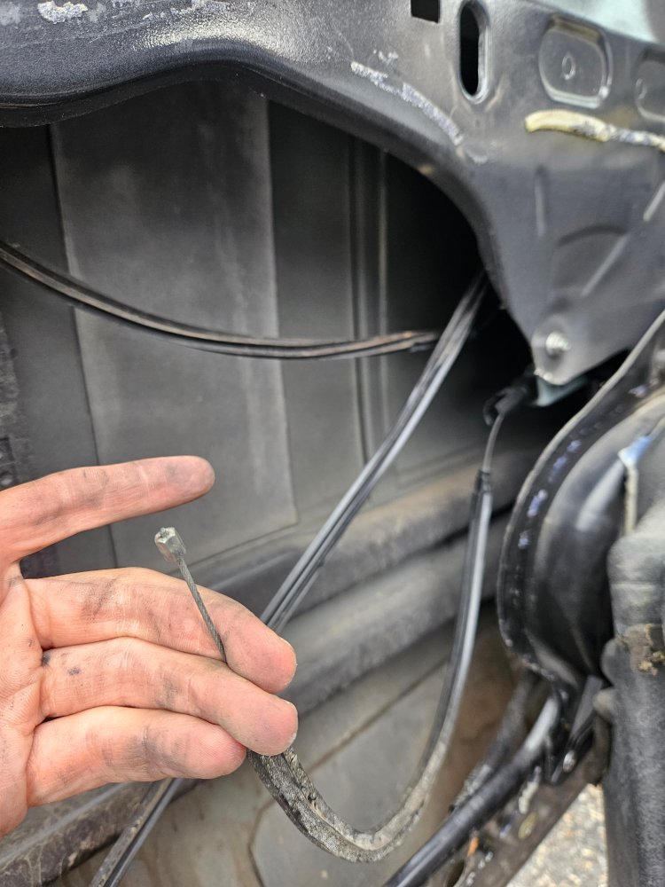

Et l'autre côté, d'où le cable s'est décroché :

Les câbles sont accrochés à des pièces ( bleues sur la photo ) et ces pièces plastiques se déforment ou cassent .
Au mieux tu remplaces ces pièces + le verrou de vitre ( il fixe la vitre sur une des pièce ) , au pire c'est une lève vitre complet .
- Messages : 3992
Re: Lève-vitre AVG ne fonctionne plus
Changer juste les cables est assez chiant à faire, mais on y arrive avec un peu de patience. Changer le mécanisme complet est plus simple (sans le moteur évidemment)
