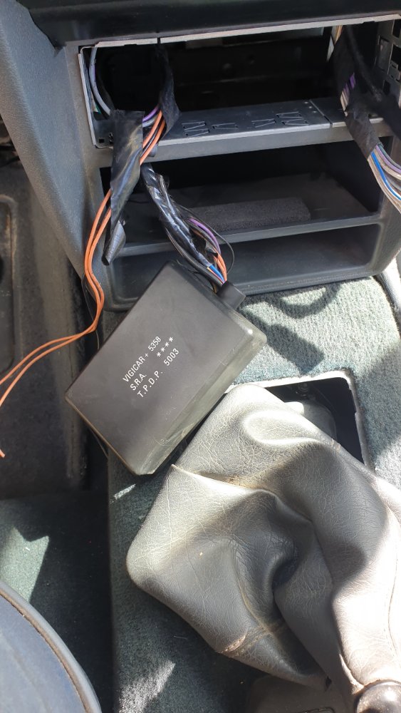

Le boitier noir c est l antidémarrage .
On ne voit pas l arrivée des fils sur ta PI...c est derriere. s il n y a qu 1 fil c est facile. si 2 ou 3 fils , c est plus compliqué.
a+ marc
