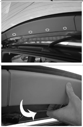

Il faut déclipser l'habillage de coffre, et ensuite on a accès à l'ampoule du 3e feu stop.
- nagrrra
- Messages : 1662
Re: Comment changer ampoule du feu central arrière Espace 4
Pour accéder au 3ème feu stop, cela se fait par l'intérieur. Il est nécessaire de déposer la garniture supérieure en la tirant vers soi dans le sens de la flèche (présence de 4 agrafes) / ne pas hésiter à forcer.
- Fab83
