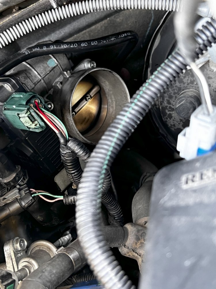

j'ai voulu essayer d'atteindre le papillon mais je n'ai pas réussi

- Messages : 7983
Re: Defaut Injection ?
il n'y pas une page pour tester les éléments dans canclip sur ce moteur ?
il faut aller analyser les données en temps réel pour déceler celle qui n'est pas normale, ou qui dérive.

coté injection j'ai régulièrement un défaut sur le decaleur arbre a came et sur une sonde a oxygène Amont parmi des tas de défauts sur le multiplexage qui surviennent comme abs et frein de parking mais ils ont l'air furtifs
Par contre sur les mesure le boitier papillon ne s'ouvre pas a plus de 77.7% et si je lâche la pédale d'accélérateur elle est a deux doigt de caler et pour monter en régime je doit y aller très progressivement sinon elle fait un bruit d'essoufflement et va pour caller

Je me suis posé un tas de questions tout seul mais j'ai trouvé une piste.
en démontant la sonde lambda aval du banc avant (la plus facile a atteindre) j'ai remarqué en incèrant une camera que le pré catalyseur était vide !!??
En démarrant l'auto sans la sonde elle fait un sacré bouquant mais elle tourne carrément mieux, je pense que la voie correspondante est bouché coté catalyseur.
La pièce étant introuvable je ne sais pas trop quoi faire de ça
- Messages : 3584
Re: Defaut Injection ? Espace 4 3.5 V6
Il existe des cata universels, mais ça va nécessité une ligne sur mesure à mon avis. Regarde sur les sites qui vendent de quoi faire des lignes sur mesures, si tu ne trouves pas de quoi faire les bons raccords.
