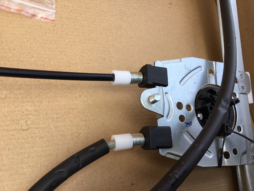

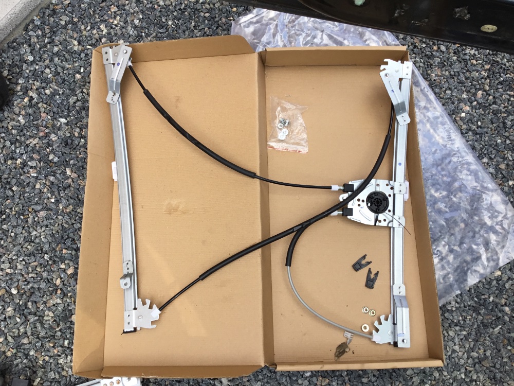

Pour le mécanisme de lève vitre sachant que c'est une maladie du IV je me suis fourni chez AutoDoc en cherchant l'économie. Marque NTY affiché 41€, qui m'est revenu à 33€ grâce à une réduction, bien emballé il semble au moins aussi résistant que l'ancien dont les fixations en plastique aux extrêmités des gaines de câble semblent avoir lâché entrainant les problèmes de bruits et blocage que je rencontrais...
Pour comparaison l'ancien (multicolore) et le nouveau plus sobre :
La seule autre différence que j'ai noté concerne le système de fixation au châssis de la porte, les trous correspondent mais au lieu d'une tige filetée fixe avec un écrou de 10 c'est désormais un boulon de 10 avec empreinte supplémentaire cruciforme. Mieux ou moins bien je n'ai pas forcément d'avis sur la question, ça fonctionne et il n'est pas plus compliqué de mettre le tout en place. Juste le moteur à transférer et hop on remonte !

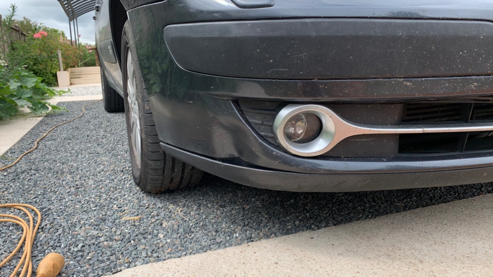

En attendant les pièces je me suis occupé d'un point esthétique qui me titillait depuis l'achat : un poc sur le bas du parechoc avant côté passager que je trouvais assez inesthétique.
Pour une fois l'affaire a été vite réglée à l'aide d'un simple décapeur thermique et un peu d'huile de coude, je suis plutôt satisfait du résultat avant/après :
pour le reste de la liste je garde ça pour un autre post le temps que les colis arrivent, j'ai encore à potasser de ce côté là notamment pour le type de graisse à utiliser et le remplacement de la puce en défaut à l'intérieur de l'ampli.

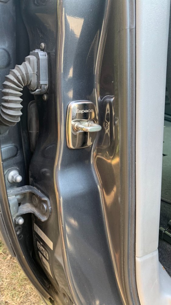

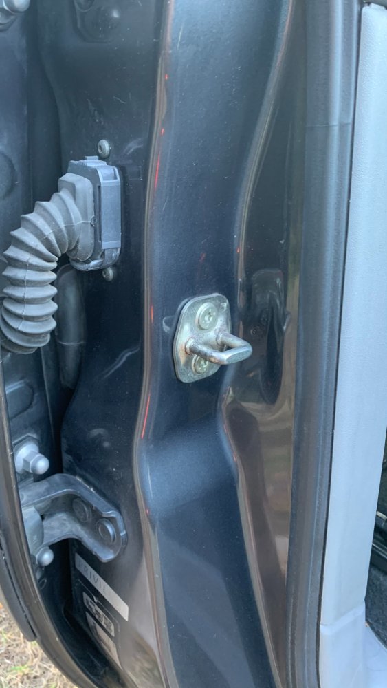

et des petits caches pour les gâches de portes chromés siglés "Espace",
maintenant yapuka :mrgreen:
Ce matin j'ai donc attaqué gentilment par un peu de tuning :
