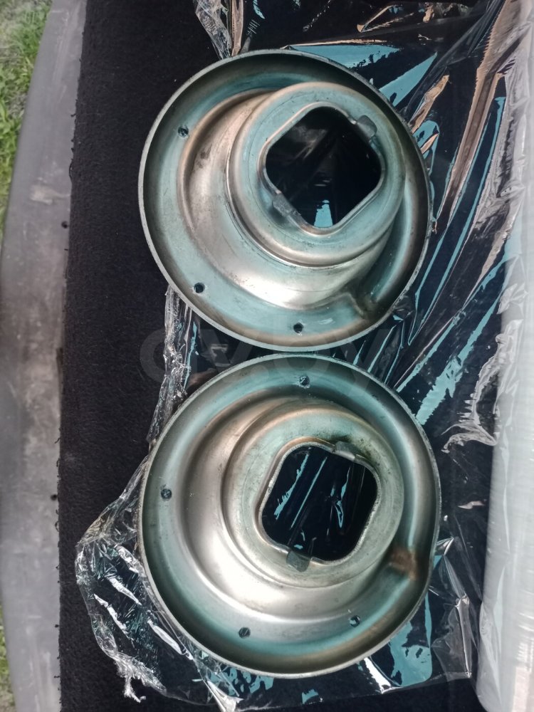

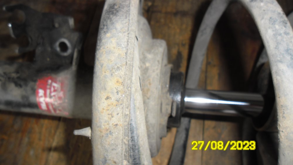

Par contre, les coupelles inférieures de support de ressort sont bien bien rouillées :
Où peux t-on s’en procurer ? Neuves ou d’occasion, je suis preneur de suite

Ce sont les mêmes références pour tous les Espace 3 et les Laguna 1 :
- Caoutchoucs de coupelles inférieures d'amortisseurs avant - 7700822906
- Coupelles inférieures d'amortisseurs avant - 7700822908
J'en ai quand même un où l'acier est perforé :
… ou alors au pire un magicien de la soudure pour renforcer
En tout cas, si tu change d'avis, pense à moi.

faut aller en casse, il reste encore des espaces 3 et des lagunas.

Achat compresseur de ressort et démontage / nettoyage :
-palier élastique de coupelle inférieur percé / écrasé:
Métal contre métal= le bruit dans l'habitacle...
Je dépoussière / nettoie l'ensemble des pièces coupelle / butée / roulement. Une couche de Frameto sur coupelle inférieur, nouvelle graisse pour le roulement
Je cherche sur le net le palier élastique de coupelle inférieur au détail !!!!
Pas encore trouvé
Pas encore trouvé

Re: Coupelle amortisseur
Emboitement d'un morceau de tuyau sur l'extrémité du ressort pour compensé le palier élastique écrasé.
Montage de l'amortisseur sur la voiture demain...
Bon, apparemment il y en a tout un stock de neufs en Russie (55$ l'unité) :
https://parts.av.by/car/renault_espace_ ... _104390057
Le post date du 27 avril dernier, il doit bien en rester quelques unes de dispo
