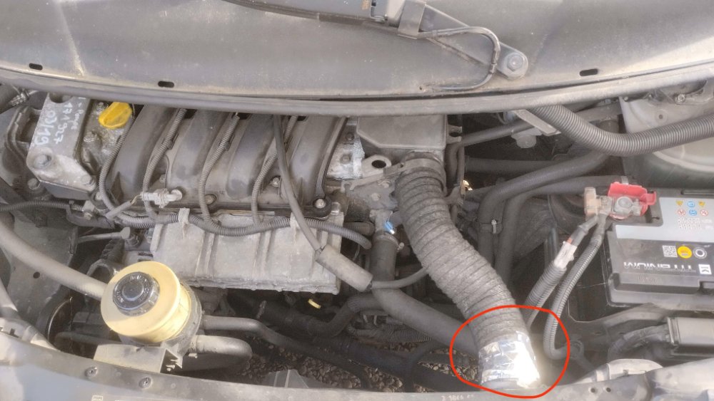

Re: ralenti acceléré moteur F4R
Hello ! Et merci à tous pour vos réponses.
Alors j'ai en retour deux p'tites questions, car je mes connaissances en mécanique sont toutes relatives... (mais pas de souci pour y mettre un peu les mains si ça me semble à ma portée)
- Concernant la prise d'air, où est elle située ? Pour info j'ai rafistolé avec de l'adhésif costaud la grande durite d'air comme sur cette photo (prise ailleurs sur le forum)
- Concernant le boitier papillon, je ne sais pas si c'est une version motorisée ou non. Mon espace est de 2002.
J'ai en effet vu d'autres commentaires en ce sens, mais il me semble qu'il n'est pas facile d'accès sur le F4R et je n'ai pas trouvé de tuto ou de reportage photo. Si vous en connaissez un ou si vous avez une photo pourriez-vous me donner le lien ?
Merci et bonne soirée.

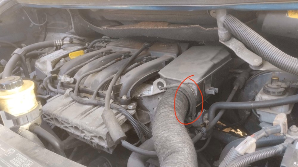

- Messages : 10
- Inscription : 12 juil. 2017, 09:19
- Finition : Authentique
- finition : Expression
Bonjour @grostoto et @TheStone et merci pour les réponses.
En effet ce n'est pas ma photo, comme j'ai répondu tard hier il faisait trop sombre pour en prendre une (comme indiqué celle que j'avais mise venait d'un autre sujet du forum).
Bien compris pour la prise d'air, il va donc falloir trouver dans quel élément peut se trouver le défaut.
Maintenant qu'il fait jour, voici donc des photos de mon moteur.
Mon câble d'accélérateur n'est a priori pas trop tendu (il est comme sur la photo du sujet cité par grostoto).
Sur la première photo on voit mon rafistolage.
Sur la deuxième photo on voit un autre jour dans la durite que je n'avais pas remarqué jusqu'à maintenant, ainsi que l'insonorisant qui est en effet en train de partir en poussière. (en revanche en passant la main je n'ai pas l'impression que l'insonorisant se prenne dans le câble d'accélérateur comme dans ce sujet viewtopic.php?t=37417) Un bon point de départ serait peut-être de changer cette durite (peut être le filtre à air aussi ?) et nettoyer le boitier papillon ?

Espace III 2.0 16v de juin 2002 140000 km
- Messages : 3603
Cette durite est avant le filtre à air, donc ca ne joue pas la dessus.
Si elle n'est pas en état, le moteur va aspirer de l'air un peu plus chaud et donc être un peu moins performant, mais c'est tout
la papillon est sur l'arrière du moteur :
au bout de la durite évoquée plus haut, tu as la boite à air (boitier rectangulaire), qui se déboite en le pivotant vers la droite
(il faut en principe déclipser la petite durite qui est déjà défaite juste à droite de ton cercle rouge
tu as alors accès au boitier du filtre à air, dont le couvercle tient avec deux vis (parallèles au moteur) : tu peux alors sortir le filtre et peut être nettoyer le papillon
je ne suis pas sûr que tu puisses nettoyer grand chose sans le déposer, et vu l'accès ....
tu peux regarder les images de ce moteur en vente sur la baie, cela te donnera une idée :
https://www.ebay.fr/itm/325437039432
