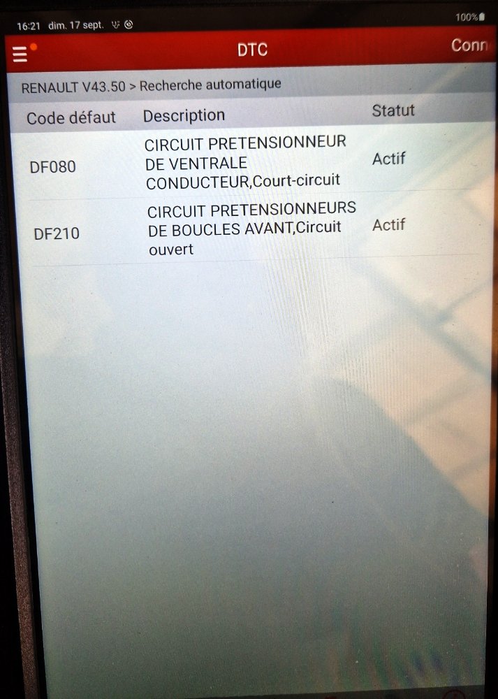

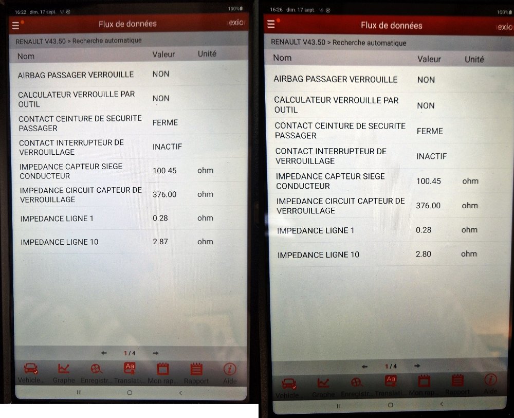

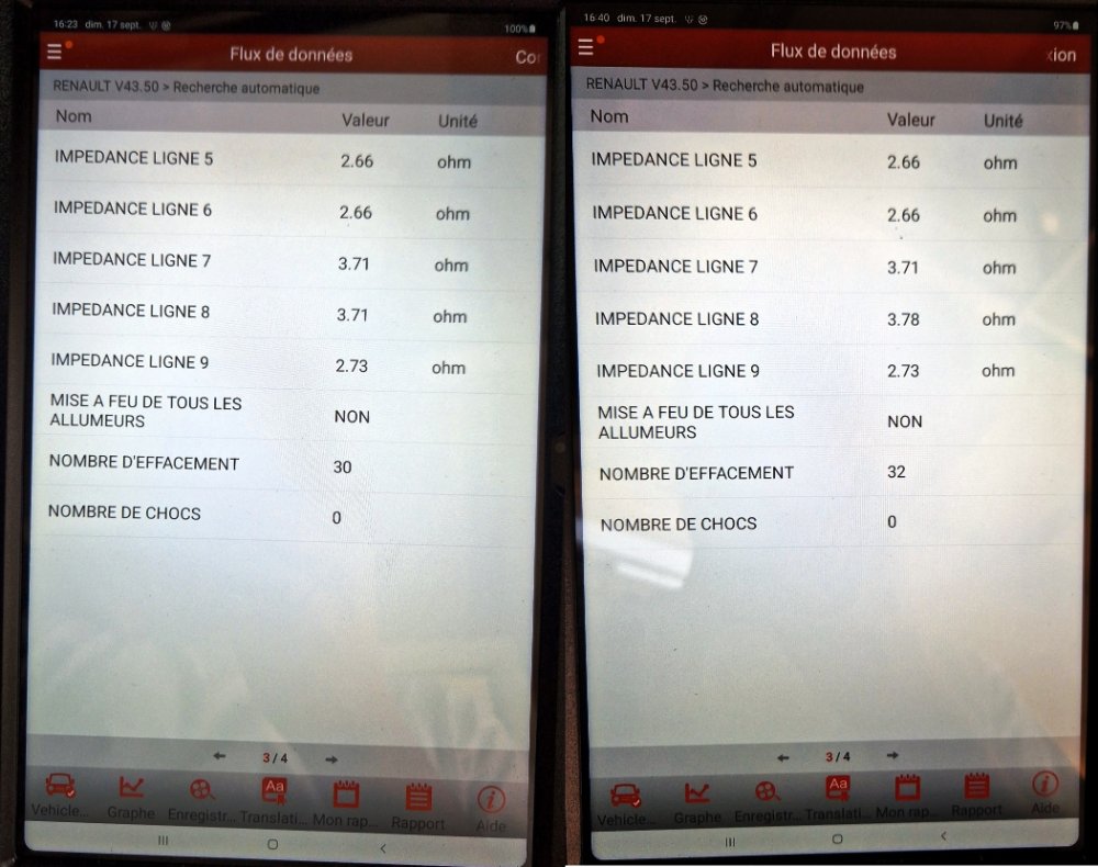

Et maintenant j'ai les 2 prétentionneurs du siège qui sont en défaut!!!
- DF080: Circuit Prétentionneur de ventrale conducteur, court-circuit.
- DF210: Circuit Prétentionneurs de boucles avant, circuit ouvert.
Alors pour rappel, je n'avais aucun défaut lorsque mon siège d'origine était dans mon véhicule.
Sur le nouveau siège il manquait le prétensionneur de gauche (celui appelé prétensionneur de boucle je crois) ainsi que ça fiche, j'ai donc récupéré cela sur mon siège d'origine (prétensionneur + fiche avec 5 cm de câble pour pouvoir faire le raccord sur le faisceau du nouveau siège).
Par contre le prétensionneur de droite (celui appelé Prétensionneur de ventrale conducteur) était déjà présent sur le nouveau siège (je ne connais pas son historique).
Encore aujourd'hui j'ai vérifié la continuité des fils sur chacun des 2 prétensionneurs depuis leur fiche et jusqu'à le gros connecteur.
J'ai même testé la continuité de chaque côté du gros connecteur (côté entrée/côté sortie) et le contact se fait correctement.

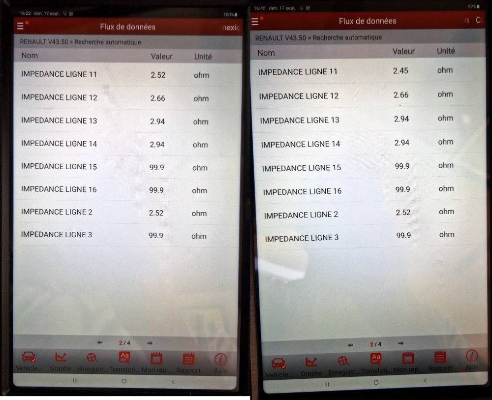

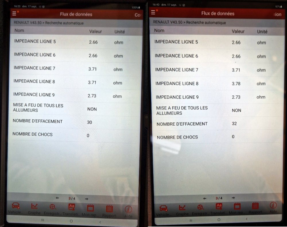

Par contre ce qui m'intrigue c'est que les valeurs lu au diag des résistances sont quasi similaire avec ou sans les prétensionneurs raccordés!!! C'est à dire que les valeurs ne fluctuent quasiment pas que je branche ou débranche les prétensionneurs!

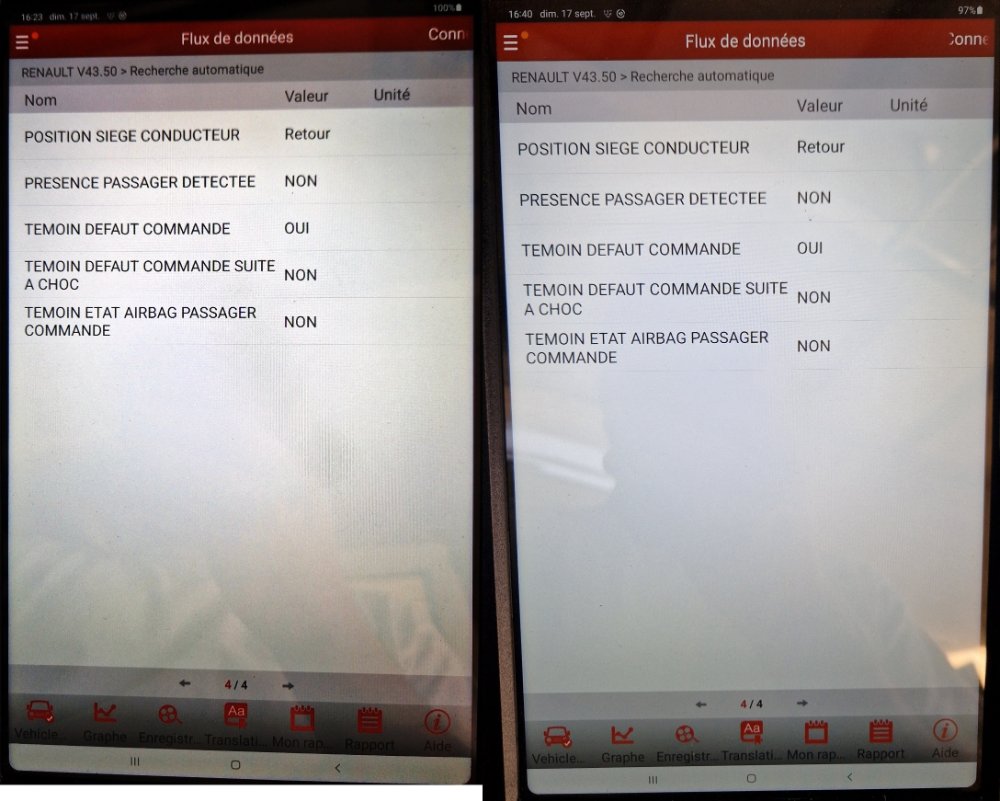

Voici les données avec prétensionneurs raccordés (photo de gauche) et prétensionneurs débranchés (photo de droite):
Et maintenant je ne sais pas dire quelle données correspond aux prétensionneurs....
Mais vu que les données ne fluctuent pas que les prétensionneurs soient branché ou pas alors j'ai envie de dire que les prétensionneurs sont HS????

- Messages : 8024
Re: Défaut Airbag suite remplacement siège Espace 4
prise débranché, il y a un schunt qui protege les arbags contre le déclenchements par des bricoleurs qui tenterait de mesurer la résistance... ce qui déclencherais instannéments le systeme (car le multimetre injecte un courant dans le circuit pour le mesurer.. qui est suffisant à faire pété un airbag..).
les 99/9 sont évidement totalement hors tolérances... et identique branché ou pas..donc pb de connectique quelque part.

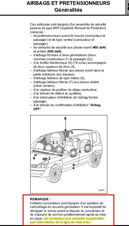

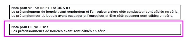

Je viens de lire sur une notice technique que le connecteur du prétensionneur doit être verrouiller correctement, dans le cas contraire, un connecteur non verrouillé ne permettra pas l'alimentation de la ligne de mise à feu.
Or, j'ai fais tous mes tests et relevés et diag avec le connecteur du prétensionneur côté gauche (prétensionneur boucle) non verrouillé par son clippe afin de pouvoir accéder aux bornes du connecteur avec le multimètre....

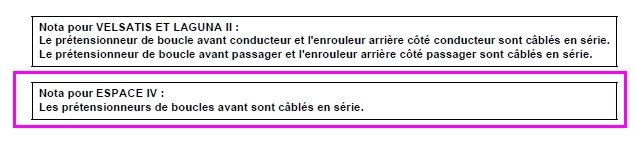

De plus, je lis aussi que sur Espace 4 "les prétensionneurs de boucles avant sont câblés en série"
Je me pose la question que mes tests et diags sont donc faussés à cause du connecteur non verrouillé par son clippe et que puisque les prétensionneurs avant sont câblés en série alors cela aurait aussi mis en défaut le prétensionneur côté droit (prétensionneur ventrale)?????
Mon raisonnement est-il logique??? Si oui, alors je referai ces tests demain avec les connecteurs verrouillés des prétensionneurs.

Je n'ai pas pû attendre demain et viens de descendre dans mon garage pour faire rapidement le test avec les connecteurs de prétensionneurs verrouillés mais cela ne change rien au problème!!! J'ai bien verrouillé les 2 connecteurs des 2 prétensionneurs mais le problème persiste!
J'en ai profité pour refaire une lecture de données mais y a rien qui change, toujours les même données que précédemment!
Je suis désespéré!

J'aimerai savoir à quoi correspondent les lignes "impédance ligne 15" et "impédance ligne 16" qui leurs résistance est à l'infini.
