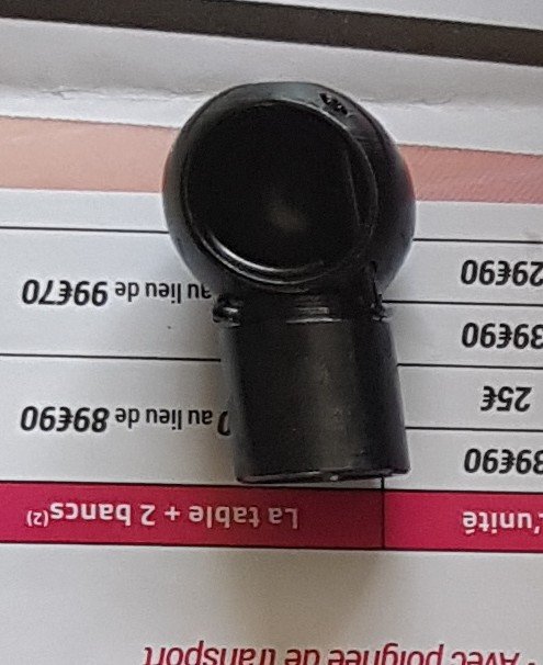

Ou alors il existe des rotules avec taraudage de M8 et rotule de 13. Si la tige de ton émetteur fait au moins diamètre de 8. Il y a juste à couper à la bonne longueur.benedictvs a écrit : 12 mars 2023, 14:19

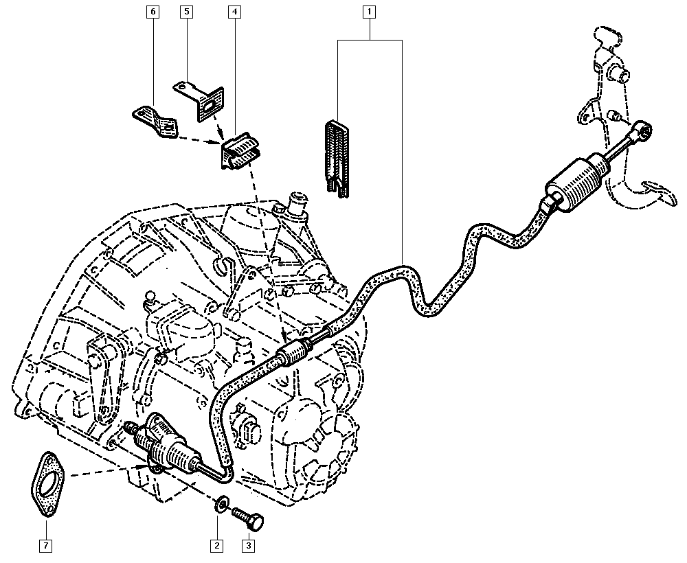

AU fait, pour changer l'emmeteur faut il aussi deposer le mastervac ?
- Messages : 3851
Re: émetteur récepteur d'embrayage pour espace 3 2.2DT
Pour ma part, Je n'ai pas essayé d'intervenir sur l'émetteur. Par le dessus, il est clair que sans le retrait du Master vac, il n'est pas possible d'atteindre l'émetteur.
Si plus tard je dois le changer, j'essaierais par le dessous mais j'ai une fosse ce qui ne veut pas dire que ça sera plus facile.

L'emetteur sort sans depose du mastervac. mais ca n'est pas une drolerie à faire
- Messages : 3851
Dans le MR, il dépose le Mastervac pour accéder à l'émetteur.

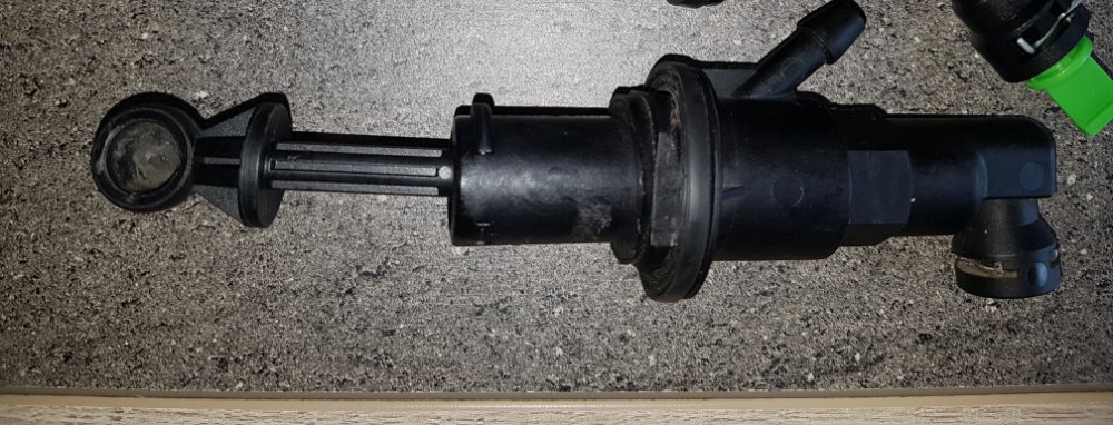

Quelqu'un aurait-il un ensemble émetteur/récepteur référence Renault : 6025 309 950 (tel que celui sur la photo) à vendre ?
Merci pour une éventuelle miraculeuse réponse.
- CurvyEspace
- Messages : 232
- Localisation : Nantes
Bonjour,G8T716 a écrit : 23 janv. 2024, 15:12 Bonjour,
J'en ai vu passer deux sur leboncoin très récemment.
