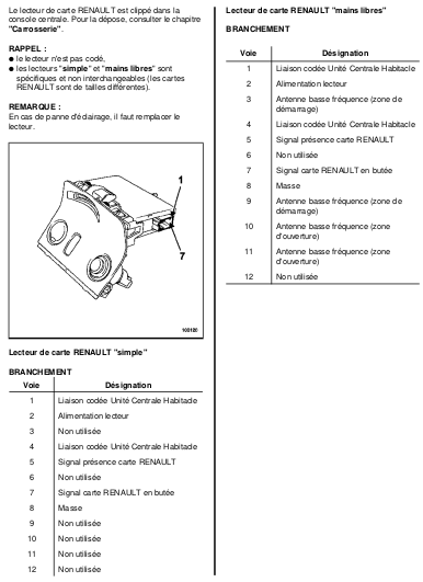

Justement aujourd'hui l'Espace vient de me faire le coup de la panne pour la vraie première fois !Ponloire a écrit : 06 sept. 2023, 12:43 Forcément, la panne est moins évidente à régler que sur des vieux modèles rustiques. Elles tombent en panne moins souvent, mais lorsque c'est le cas il faut plus d'outillage que la Coccinelle qu'un prof nous racontait avoir fait repartir après avoir percé le radiateur dans la Cordillère des Andes avec... Un chewing-gum et un vieux t-shirt.
Après avoir roulé plus de 50km sur de la voie rapide et rocade + un arrêt ravitaillement je me suis arrêté 3min le temps de descendre et charger 2-3 affaires dans le coffre et au moment de repartir, contact et... rien !
Le démarreur ne s'enclenche pas, on entend juste un relais claquer dans la baie moteur mais le TDB continue d'afficher "appuyer sur START"
Je réessaie plusieurs fois, teste des variantes (pied sur l'embrayage au lieu du frein, en mettant la carte dans le lecteur, en fermant la voiture puis en la rouvrant...) mais rien n'y fait, le Dci reste sans voix !
Pas de raison que la batterie soit déchargée je viens de rouler et l'alternateur a à peine 100k km remplacé en 2018 chez Renault, j'ai alors pensé à un démarreur collé mais taper dessus avec une barre à mine n'a pas résolu mon problème (d'ailleurs ce n'est la solution à aucun problème je crois
Dans le doute je suis donc parti en quête d'une personne équipée de câbles et d'une voiture pour pouvoir ponter (heureusement je suis tombé en panne sur une place très vaste dans une résidenceavec possibilité de se garer devant) mais là non plus cela n'a rien donné, l'Espace ne voulait toujours rien savoir...
Je me suis donc résilié à appeler l'assistance pour demander un rapatriement, réponse d'IMA en moins de deux minutes mais délai de dépannage d'1h20... allrs que nous nous trouvions très proche de Bordeaux
En attendant j'ai branché mon petit lecteur OBD de poche pour consulter le niveau de charge de la batterie -> 9,7V aïe je lui ai bien tiré dessus, et ai continué à essayer de redémarrer de temps en temps, sans succès.
Une quinzaine de minutes avant l'arrivée du dépanneur la personne qui m'avait prêté ses câbles repasse "toujours bloqué ? Et ça fait quoi quand vous essayez de démarrer ?", j'enfonce alors le frein puis appuie sur start pour lui montrer, contact et toujours rien, on discute ensuite quelques secondes puis il s'en retourne.
Je lâche les pédales et réappuie sur START pour couper le contact en attendant le dépanneur, il démarre comme si de rien n'était
Mystère mystère...
Cela m'inquiète un peu car je suis tout de même resté une heure et demie à poirauter comme ça et n'ai aucune idée sur l'origine de la panne. Etait-ce passager, est-ce que je vais être bon pour un démarreur..? Bref je suis rentré à la maison fissa, il ne m'a pas fait d'autre caprice sur la route et je suis arrivé sans encombre
Bref bilan mitigé mais qui se finit bien quand même, à creuser...

Effectivement le bouton START est connu pour foirer de temps en temps, j'en ai un de côté justement mais impossible de remettre la main dessus pour te répondre
En ce moment je roule principalement avec le III du coup. Mais quand sa roue AVD a éclaté sur le retour d'Angers le week end dernier j'ai préféré ne pas trop tirer sur la roue de secours et donc changer de monture en passant devant la maison quelques dizaines de km plus loin pour finir mon trajet tranquillement jusqu'à Bordeaux (je descendais des meubles).
Après environ 1 semaine sans rouler il n'a pas voulu partir seul (le moteur a tourné 1s mais pas suffisament pour se lancer). En réessayant j'ai eu droit à la tonne de messages d'erreur caractéristiques d'une batterie faiblarde alors je n'ai pas insisté. Je l'ai ponté avec la batterie de la BX et cette fois-ci démarrage impeccable, j'ai pu partir boucler ma petite centaine de kilomètres restante (autoroute - rocade et centre ville) sans pépin mais j'ai preféré ne pas couper le moteur par peur de ne pas repartir... de retour à la maison je le coupe, retente le lendemain -> il démarre (mais il n'en fallait pas moins).
Cela me fait donc plutôt penser à un problème de charge/batterie. Quelques jours plus tard j'ai alors contrôlé la tension au multimètre :
Moteur coupé à froid -> 9,93V (pas bon
Moteur démarré (aux pinces du coup) -> 14,25V
Puis suis allé faire un tour d'environ 50km avec un arrêt - redémarrage de 20min au milieu un poil capricieux : une nouvelle fois le bouton start ne voulait pas déclencher la mise en route, en insistant un peu il a démarré après une quinzaine de secondes de bataille.
De retour à la maison j'ai contrôlé la tension à chaud moteur tournant :
13,9V ce qui me semble assez faible
Et pas de variation à l'allumage des Xénons !?
L'alternateur a 5ans et 112k km, remplacé en échange standard chez Renault, dois-je déjà envisager de le désosser !?
Pour tester ça je lui ai mis en place la batterie de la Safrane (légèrement moins puissante mais proche) et ai envoyé l'ancienne (marque carrefour, âge inconnu) au chargeur lent pour tenter un sauvetage...
A suivre...

Ca vaut peut être le coup de faire une modif et de coller un inter "militaire"?Mat-155 a écrit : 02 oct. 2023, 23:52![]()
Effectivement le bouton START est connu pour foirer de temps en temps, j'en ai un de côté justement mais impossible de remettre la main dessus pour te répondre![]()
Y a de très bons produits chez APEM:
https://blog.apem.com/fr/faq/comment-ch ... -militaire
trouvables chez tous les bons distributeurs de composants (Mouser, Farnell...).
Ca paraît démesuré mais pour remplacer le modèle du IV, peut être qu'une ref assez simple peut se trouver à prix correct.
Et l'idée c'est la fiabilité dans les conditions "voiture": humidité, poussière, chaleur, froid etc etc...

Si ton souci est quelque part sur une carte, peut être déja regarder tout le circuit derrière l'inter "Start", voir ce que ça commande exactement et avancer au fur et à mesure.
Sinon as tu la doc pour ton IV?
On y voit un truc dont on avait déja parlé: l'inter lui-même Du coup si tu peux le tester c'est déja un début dans l'enquête.
edit: aussi le bazar à carte est aussi dans le circuit démarrage (donc vérifier sa connectique ):

Malheureusement il semble qu'il n'y ait pas de MR papier pour le IV (contrairement aux générations précédentes) ce qui m'aurait bien arrangé...
J'ai un tout petit peu de doc commerciale liée à la présentation presse mais rien de technique, une RTA de phase 1 avec donc des motorisations et câblages différents, et hormis pour certains schémas élec, dialogys n'est pas très fourni à ce sujet.
Elle est pas mal ta doc, tu trouves ça où si ce n'est pas indiscret ?
Pour le coup j'ai la carte mains libres donc le lecteur ne la voit quasiment jamais, elle reste dans ma poche

- Messages : 1662
Re: [Mat-155] Grand Espace IV 2.0 dci 150ch Privilège (2006)
Je pense que les MR sont quand même sorties en papier...
En tout cas regarde tes MPs
Par contre il faudrait savoir quelle NT correspond à ta voiture pour avoir les schémas éléctriques complets.
Ca peut se trouver d'occase, en papier.
Fais gaffe à la RTA c'est notoirement farci d'erreurs, il vaut mieux privilégier l'Expert Auto, ou Haynes... mais rien ne remplace les docs constructeur.
Et je me répète: chaque possesseur de voiture devrait avoir ces docs fournies avec le véhicule par défaut!
Je ne supporte pas la confidentialité de ces documents surtout quand les constructeurs ont abandonné la fourniture de pièces et que la voiture n'est même plus en production.
Ce truc de lecteur de carte m'a l'air d'être un point central pour la gestion démarrage, alors les bases: la connectique en premier et sur cette voiture moderne bien vérifier les tensions d'alim des circuits + les masses (c'est là que les NT éléctricité sont utiles: repérage connecteurs, masses, etc etc).
Puis la règle générale en éléctronique c'est que certains composants ont une durée de vie limitée: les condos chimiques notemment... alors ça peut tenir 20 ans oui mais en pratique leur courant de fuite augmente, parfois selon leur type ils se mettent en cours jus etc etc... en tout cas des condos de 20 ans pourront fortement dégrader le fonctionnement d'un circuit s'ils ne le mettent pas carrément en carafe.
Et ça personne ne les change tant que ça fonctionne, pourtant c'est comme faire une vidange, en bien plus contraignant sur les circuits soudés en surface.
