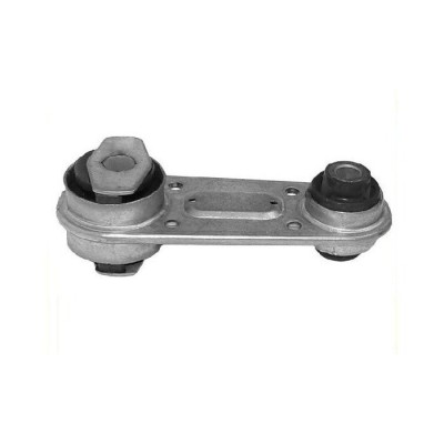

Re: Clonk BVA au passage de la marche arrière
Changement de la biellette inférieure, située sous le moteur, connue sous le surnom de "cote d'agneau"
Ca ressemble à ça :
Ca ressemble à ça :

- Messages : 8841
on l'appelle l'os chez nous..
si c'est ça, c'est simplement de l'usure.
si tu as une plaque de protection sous moteur, il faut la déposer (5mn), puis changer la pièce (3mn et 2 boulons), et repose de la plaque.
en bref, avec 30mn, tu es large.
