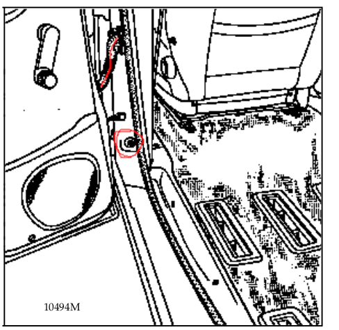

les fils peuvent se casser au niveau du manchon entre la caisse et la porte... un classique sur beaucoup de voitures: cablage trop court, fils de mauvaise qualité...
Aussi tu peux vérifier les interrupteurs de "porte ouverte", les petits tétons qui sont dans le même coin que les manchons de fils.
Ces interrupteurs commutent à la masse quand on ouvre la porte, si sur les 3 c'est la même chose que sur les 2: ils prennent la masse directement sur la caisse via leur vis de fixation, et souvent le contact au bout de l'inter est tout oxydé (facile de gratter cette zone pour que ça refasse contact à nouveau).
Sur cette image j'ai surligné en rouge le manchon au niveau des portes AR et entouré ce petit contacteur: Le manchon se déboite délicatement de la caisse ou la porte ce qui permet de jeter un oeil aux fils à ce niveau.
