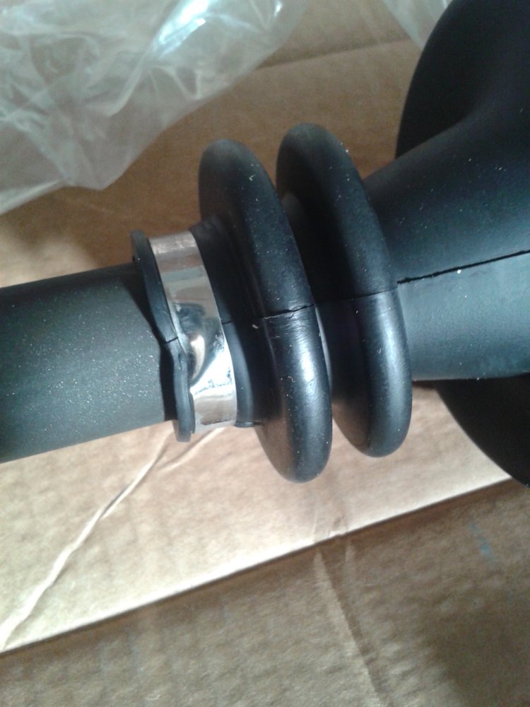

J'ai reçu ma paire cette semaine, et j'ai déja un collier de soufflet à remplacer, celui d'origine a été monté tordu... donc pas envie de monter ça dans cet état, et pas le temps pour la procédure de retour magasin (notée 8 semaines de traitement sur le site où je les ai achetés). Alors on a pas mal discuté des pièces SKF... certaines sont juste "séléctionnées par SKF" sans provenance...
Ben là c'est clair pour ces cardans: "made in China"...

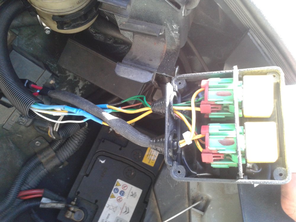

Entre temps, j'ai pu faire la modifs sur les phares: rajouter deux relais, un pour les codes, un pour les pleins phares.
J'ai viré le pauv' petit relais qui commandait le plein phare conducteur seulement, et fait une install aux petits oignons dans un boitier imprimé en 3D.
Ca donne ça: Au final le boitier additionnel a été fixé sur la boite à relais qui est sous les essuies-glace, bien planqué à l'abri d'éventuels ruissellements et poussière.

Je suis plutôt content du résultat, et au moins la nuit y a moins d'angoisse (même si je n'ai toujours pas réussi à régler proprement la hauteur des codes)
Sérieusement, tous les possesseurs de II devraient faire cette modif, juste pour cabler les phares "dans les règles de l'art". Parce que le système Renault où tout passe par le comodo et la petite cosse sur la platine fusible c'est du gros n'importe quoi!
Et encore j'aurais pu faire mieux et shunter les connecteurs de phare: percer le capot arrière pour passer un faisceau propre et bien dimensionné et tout raccorder à l'intérieur.
Parce que ces connecteurs sont aussi sous-dimensionnés à la base. Bref une bagnole à 170 000Fr seulement, faut pas trop en demander...

Pour le boitier 3D, au départ j'avais prévu une bête boite de dérivation toute moche et trop grosse, mais j'ai eu un coup de pouce d'un copain équipé d'une imprimante! Même les passe fils sont imprimés en plastique caoutchouteux vraiment super souple.

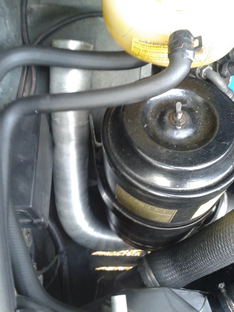

j'ai reçu du père noel (merci Eric!) une chouette gaine pour améliorer l'admission, vu que j'avais viré la tuyauterie d'origine qui tombait beaucoup trop bas dans le pare choc à mon gout, et que sans rien, en roulant dans la pluie et la bruinasse, j'avais un peu peur que ça aspire des mini gouttes d'eau directement.
Voilà ce que ça donne: Alors bon, je ne sais pas si c'est totalement l'idéal, mais en pompant à cet endroit ça m'étonnerait que ça puisse prendre l'eau...
qu'en pensez vous?
Sinon je pouvais la faire arriver juste derrière le clignotant, mais ça m'a semblé encore trop risqué pour la flotte.
qu'en pensez vous?
Elle est très bien cette gaine.
Pas de risque d'avaler de l'eau en roulant dans une flaque
Belle installation !!!
C'est comme cela que je comptais le poser sur mon ex Dtv !
La gaine provient d'une chaudière FRISQUET que j'ai démantelée !
Je mettrais un bas ou un collant, pour éviter toute chute d'insecte ou autre
- Messages : 1661
Encore merci Eric! Elle est vraiment parfaite pour cet usage!
+ j'ai trouvé une belle rondelle alu dedans assez large pour que j'ai envie de la rajouter sous mes cales de cable d'embrayage (vu que je suis quand même super juste au niveau du réglage pour rattraper 1mm et améliorer le passage des vitesses).
Pour l'admission, bah je crois qu'un préfiltre est inutile: au pire ça restera au fond du PF en métal comme tout ce qu'on a déja tous trouvé là dedans (feuilles, guêpes etc..)
Puis ça serait trop restrictif pour le passage d'air, déja un coude ce n'est pas académique: dans l'idéal il faudrait que tout soit droit.
Mais je réfléchis quand même à trouver un truc comme un cone à coller au bout de cette gaine, soit impression 3D, soit avec un bidon qui aurait un goulot de même diamètre. De ce que je comprends ça permettrait de compresser l'air déja à ce niveau, comme sur les admissions de carbus moto.

ceci posé , si je puis me permettre , le moteur va respirer de l ' air chaud car le tuyau est ds le compartiment moteur .
à l ' époque , je ne savais pas où était la prise d ' air ! ! depuis , j ' ai appris :
j ' avais éclaté 2 chemises et tordu 2 bielles ! !
- Messages : 1661
Ah la vache! Ca fait de sacrés dégats d'aspirer de la flotte!!!
Tu as raison pour l'air chaud, mais en même temps quoi faire?
Et je ne suis pas totalement sûr que ça soit "bouché" dans ce coin: il y a un trou assez large côté aile, juste à côté du trou de montage de l'amorto. Il m'a semblé, dans les docs, qu'on pouvait y accéder en déposant le pare boue pour y coller un outil de compression pour le réglage de géo (si on veut éviter de sangler sur le pont). Donc pas une grosse ventilation mais au moins un petit peu d'air frais pourrait arriver par là
Sinon, et que je l'oriente plutôt derrière le cligno là en roulant ça peut prendre l'eau à mon avis (ruissellements autour du cligno et capot, c'est loin d'être étanche dans ce coin)... puis justement en roulant c'est un peu ventilé dans le compartiment moteur, non?
Je pense aussi que ça serait possible de l'amener entre les deux durits de l'intercooler, pour aspirer juste au dessus (entre le phare et l'intercooler en gros). Mais là aussi j'ai un doute sur la flotte.
Ou alors il faudrait carrément une écope de capot comme sur les 206, ou un truc de 4x4. J'avoue que je ne suis pas vraiment prêt à découper le capot qui a déja une fissure pile au dessus du PF air (l'ancien proprio avait pété les compas de capot et sûrement forcé pour le refermer).
C'est vrai que le rendement s'améliore quand la température de l'air d'admission diminue.
Mais sur les turbos c'est la température de l'air d'admission après compression.
C'est plus efficace de s'assurer que l'échangeur air/air est propre et bien ventilé.

C'est pas très discret quand même (sur un Master): Je pourrais tout aussi bien aspirer l'air de l'habitacle, comme je suis à l'ouest du ch'nord c'est toujours assez "humide" de toute façon.
Merci pour la validation du brico-gaine en tout cas!
Et Marc, je suis loin d'être arrivé à la rendre aussi propre qu'en sortie d'usine quand même, mais c'est sympa de ta part!
+ 1par5 a écrit : 31 déc. 2023, 17:02 C'est vrai que le rendement s'améliore quand la température de l'air d'admission diminue.
<< et puis l'air chargé d'humidité en hiver, mon bon vieux J8S adore, ça améliore encore son rendement.>>
Oui, on a utilisé la technique de pulvériser de l'eau dans les cylindres des moteurs d'avions de forte puissance, au décollage.
- Messages : 1661
c'est vrai que l'humidité modérée est bénéfique pour ce moulin!
C'est aussi commun en F1 il me semble.
J'ai vu des kits d'injection eau + méthanol pour diesel, ça me semble démesuré vu l'usage de nos voitures mais c'est intéressant de piger le principe!
Puis par chez nous en Bzh y a pas besoin de faire ça artificiellement
Un copain a aussi fait un test, impliquant moins de modifs et surtout moins cher, sur un J8 atmo de coller un petit ionisateur juste avant le PF, selon lui le moulin a gagné en souplesse de manière impressionante! Evidemment baisse de conso mesurable également.
C'est un truc que je voudrais tenter un de ces 4 si je n'ai rien d'autre à bricoler et que je commence à m'ennuyer
Mais le même copain m'a dit d'essayer de bouger la gaine pour la placer plutôt vers le cligno... donc je vais rouler un peu avec mon installation, et modifier la position pour pouvoir comparer; déja voir si je sens une différence.
Ce qui est ennuyeux dans ce circuit d'admission c'est aussi ce PF en métal et la condensation qui reste à l'intérieur et s'accumule au fond! Avec un PF en plastique déja ça limiterait le souci.
Ou alors il faudrait pouvoir le positionner comme sur les Cherokee: horizontal et branchement à l'envers, ce qui fait que l'entrée (latérale du coup) se trouverait orientée un peu vers le bas et permettrait d'évacuer l'eau accumulée en trop.
Bon je note quand même que la tubulure arrive au dessus du phare D sur ces 4x4, donc pas planquée aussi loin dans le compartiment que ce que j'ai fait.
- Messages : 1661
une petite remontée pour faire un bilan sur le brico-gaine d'admission:
j'ai roulé un moment avec la gaine positionnée comme sur ma photo plus haut, ensuite je l'ai déplacé pour que ça aspire entre le cligno et le phare.
Dans les deux cas exactement le même comportement moteur, pas mieux, pas pire... surtout l'air qui passe côté phare est réchauffé par les deux durits de LDR qui courent juste au dessus.
Alors j'ai viré la gaine pour reprendre un ressenti en roulant en "direct" aspiré sous le PF: là je sens une différence, moteur qui répond mieux, qui prend plus rapidement des tours. En gros plus "nerveux" si cette qualification peut s'appliquer au J8
Bizarrement j'entends aussi beaucoup plus le turbo "siffler", alors pas évident de savoir si c'est le turbo ou les perturbations aéro au niveau de la buse d'entrée du PF. Mais avec la gaine, même pression turbo au max sur le compteur, je ne l'entendais pas siffler.
Conclusion: à mon avis le fait de "tordre" l'entrée d'air n'est pas la meilleure façon d'optimiser l'admission. En théorie il faudrait un tubage droit qui arriverait pile dans le PF, mais comme y a pas la place là je crois que le mieux c'est quand même sans la gaine.
J'ai aussi fait des tests de connecteur pour le souci de voyant de batterie qui clignotte... RAS sur toute la ligne entre l'alternateur et le compteur.
Mais ce qui est étrange c'est que le clignottement est devenu vraiment constant tout le temps depuis que j'ai refixé la batterie!
Quand j'ai eu la bagnole l'écrou prisonnier s'était fait la malle, donc la batterie était "poussée" vers le bocal de liquide vitres par ses cablages. Là comme j'ai pu bricoler un truc qui tient bien, la batterie est positionnée bien au fond de son logement côté roue.
Alors j'ai de nouvelles pistes: potentiellement une cosse dessertie sur l'un des cablages? et potentiellement un fil cramé dans la gaine qui passe dans le U riveté sur le passage de roue.
Faut préciser que les 4 bougies de préchauffages étaient HS quand j'ai eu la voiture, donc l'ancien proprio a dû tirer très fort sur le démarreur de manière répétée pour lancer le J8. D'où mon idée de fil cramé dans ce coin là.
Et quand la batterie était "flottante" ça devait se positionner de temps en temps à un "bon" endroit qui ne provoquait pas de CC... alors que maintenant en étant fixe le CC doit être plus ou moins constant
Bon, va falloir ouvrir cette gaine et aller explorer le cablage... je verrais ça plus tard.
