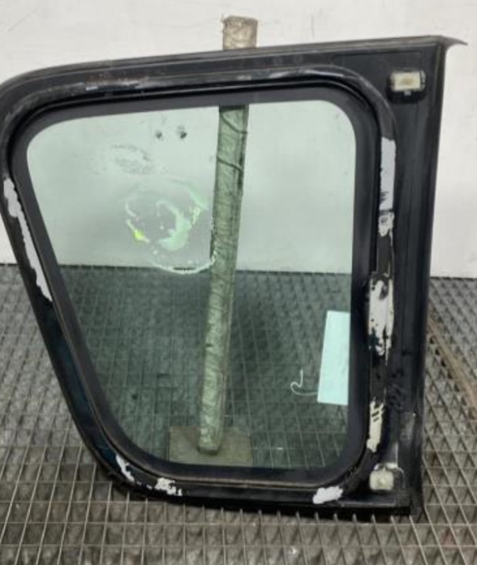

J’ai des infiltrations d’eau au niveau de la custode arrière gauche. Des gouttes tombent depuis un des deux crochets de fixation du pare-soleil.
J’ai plusieurs questions :
1 – Comment démonte-t-on la garniture qui est au-dessus de la custode ? j’imagine qu’il faut forcer, si oui dans quelle direction ?
2 – La fuite pourrait venir d’une mauvaise évacuation de l’eau provenant du toit ouvrant ? Y a-t-il des évacuations qui pourraient être bouchées dans la partie arrière de la voiture ? si oui, comment y accéder ?
3 – Si l’entrée d'eau ne vient pas du toit, peut-être via le joint de custode ? Y a-t-il un historique sur le sujet ?
4 – Il y a une sorte d’antenne collée à la custode arrière gauche (voir photo). De quoi s’agit-il ? est-ce une option usine ? 1èere immatriculation en Espagne. Il y a une antenne similaire derrière le pare-brise à coté du rétroviseur central.
Merci d'avance.

Antenne de la radio sur la custode

De mémoire l'antenne est intégrée dans la custode côté passager me semble
Ce boitier en haut à droite de la custode ARG est assurément un accessoire ajouté par un des propriétaires précédents !

L'antenne radio est sur la custode arrière droite, et ressemble au degivrage de la vitre de hayon.
Ce que tu as là est bien un rajout.

On dirait un routeur WI-Fi

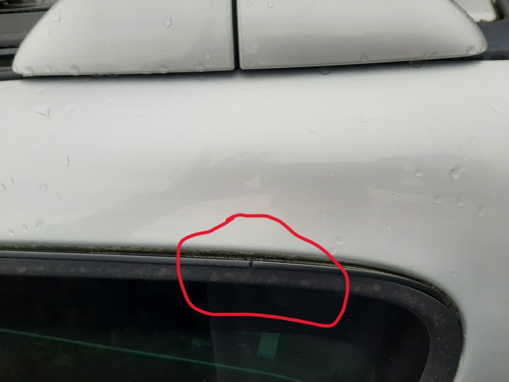

Après un essai à l'ancienne avec tuyau d'arrosage, la fuite vient de la gorge/joint qui est entre la custode et la carrosserie et qui court tout le long de la façade latérale.
L'eau apparaît à l'intérieur (garniture démontée) entre la carrosserie et le verre.
Je vous mets une photo de l'endroit ou je pense que s'infiltre l'eau. La prochaine question c'est comment réparer? Sortir la custode? remplacer la gouttière? le joint?

Etant donné qu'il serait compliqué d'intervenir par l'extérieur (car il faut déposer la gouttière qui longe le véhicule, avec tous les risques de casse que cela implique), il serait préférable d'appliquer un mastic d'étanchéité par l'intérieur au niveau de la fuite présumée (si fuite entre caisse et joint).
Cette solution me semble la plus simple à mettre en œuvre et restera invisible une fois la garniture reposée.
Cependant, si la fuite se produit entre le vitrage et le joint, cela montre que le joint est coupé, sec ou dégradé et c'est un problème plus compliqué à résoudre...

Sur la custode arrière le joint autour est moulé sur le verre. Il ne sert que d'enjoliveurs et ne fait pas étanchéité.
C'est le cordon de colle qui fait étanchéité.
Si il y a du mastic à mettre ce sera forcément par l'intérieur. Sinon il faut passer par son assurance bris de glace et remplacer le vitrage.

Merci pour les infos! Je vais peser le pour et le contre et lire les clauses de l'assurance. On parle seulement de qq gouttes mais ça crée quand même de l'humidité dans l'habitacle.
