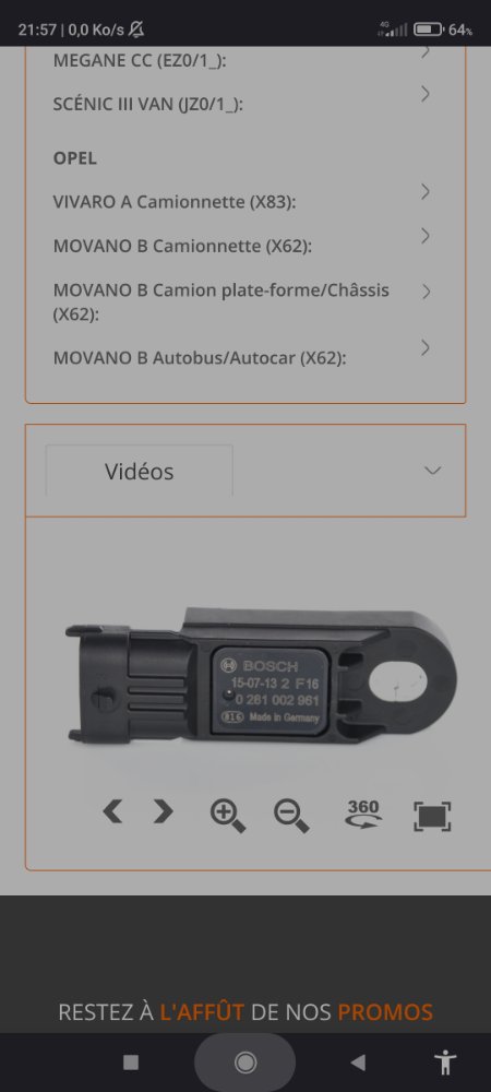

- capteur de pressions (le capteur double tuyau à "petit chapeau gris, proche batterie dans le compartiment moteur)
J'ai commencé par changer ces 2 capteurs (puisque la moindre dépense dans cette chaîne de diagnostic).
Et le problème m'a semblé moins fréquent... au début, puis aussi fréquemment qu'auparavant.

(Images tirées du web, des 2 capteurs de pression déjà changés)
