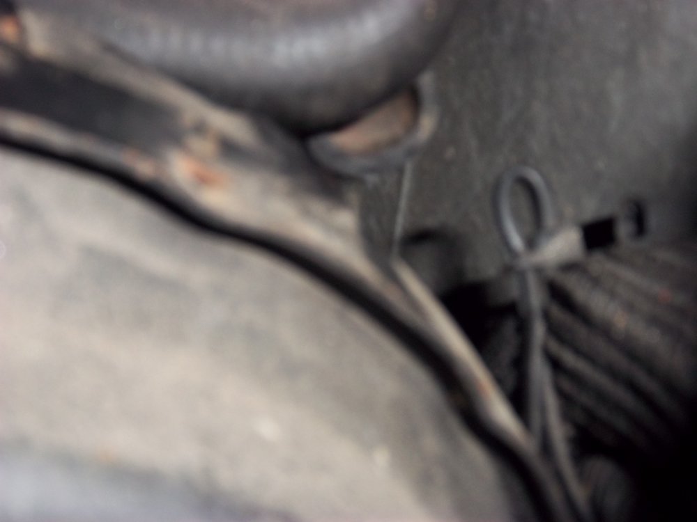

En prévision de mon passage en casse demain, j'ai fait le tour du Camion, et en dehors de ce que j'avais repéré au début, une surprise de taille, concernant le chauffage côté conducteur......
L'aérotherme conducteur est..... CONDAMNE !! Les 2 durites côté moteur, coupées !!!
D'après les photos, à votre avis, est-ce que ce "pontage" pourrait être celui qui correspondrait ?
Si oui, je me plonge dans le changement de l'aérotherme en mars ou avril prochain.
Mais le vendeur va m'entendre !
Décidément, on tombe tous les jours sur de sacrés bricolos !!!!
- Messages : 20221
Re: Que pensez-vous de celui-ci (Espace 3 V6 RXT 1998) ?
.... c'est sûr qu'avec ce pontage, il ne faut pas s'attendre à du chauffage , mais c'est pas primordial dans le fonctionnement du V6, c'est seulement du confort

disons, que cela permet de résoudre le pb d'un radiateur qui fuit...
j'ai déjà eu recours à ce montage, en été cela ne porte pas à conséquence... pis si on vend la bagnole, bin c'est kado..
comme je dis, de toute façon, ce n'est pas un point du CT... et vu le prix de la caisse... comme dirait le maire: pour le pire et le meilleur, on découvre le pire après avoir signé..
grosses bises au vendeur.. (sans doute un cousin)..

Ca ne porte pas à conséquence, certes, mais j'aurai aimé un peu plus de franchise, d'autant qu'il vient de me dire qu'il a fait changer l'aérotherme passager l'an dernier...
Je vais le changer, mais vu l'état de mon dos, je vais encore déguster !!!

Je ne comprends pas le shuntage de l'aérotherme : la durite du bas semble branché sur l'aérotherme, et pas celle du haut
Pour moi rien ne doit circuler dans cette durite ...
Sauf montage différent sur ton collector, il manque manifestement des choses ... je serais toi, j'irai récupérer les 2 durites en Y qui permettent la circulation dans les aérothermes à partir du circuit principal. De toute façon, si tu ne veux pas galérer à rebrancher ces p$ù%$ de durites dans le compartiment moteur il te faut les embouts clipsables des durites en Y. A mon avis, ces embouts ont été purement et simplement coupés pour faire ton shunt
Quelque part ton changement d'aérotherme sera simplifié : démontage intérieur (plus facile sur une automatique) et remise en place des durites initiales. Le plus compliqué dans mon cas était de découpler les durites des bouts de l'aérotherme existant dans le compartiment moteur

LA durite du haut est bien démanchée de l'aérotherme, celle du bas est coupée, le tout shunté comme on le voit sur les photos.
Je verrai, lorsque je me pencherai sur le problème, à aller chercher en casse ces durites !

On veut faire son beau, on achète (même à bas prix) un Espace V6, on attend 8 mois pour faire la C.G. -eh oui, 17CV, ça pique, et après, on se rend compte que l'entretien n'est pas donné !
Quand je vois son intérieur, même cette partie d'entretien, pourtant gratuite, huile de coude comprise, n'est pas dans l'ADN du dernier ou avant dernier utilisateur.
On tourne la page, et on se concentre sur la remise en état intérieure !
