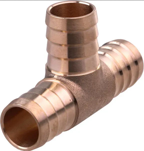

A mon avis vu la tête de cette durit, en choisissant un modèle assez long du bon diam + un T en laiton avec une paire de colliers + une autre durit plus petite avec une courbe approchant celle d'origine ça doit être faisable pour pas trop cher.
A noter qu'on trouve des T avec différents diamètres de sortie sur le même bidule (regarder chez ali par exemple il y a un choix énorme en la matière).
edit: il existe aussi de la durit flexible, donc encore plus simple pour l'adapter aux contours de celle d'origine:
https://www.azur-caoutchouc.com/durite- ... 02x4211960

il faut chercher ce genre de truc
https://fr.aliexpress.com/item/10050032 ... ry_from%3A
Ou alors des T à raccords vissés + embouts vissés du bon diamètre

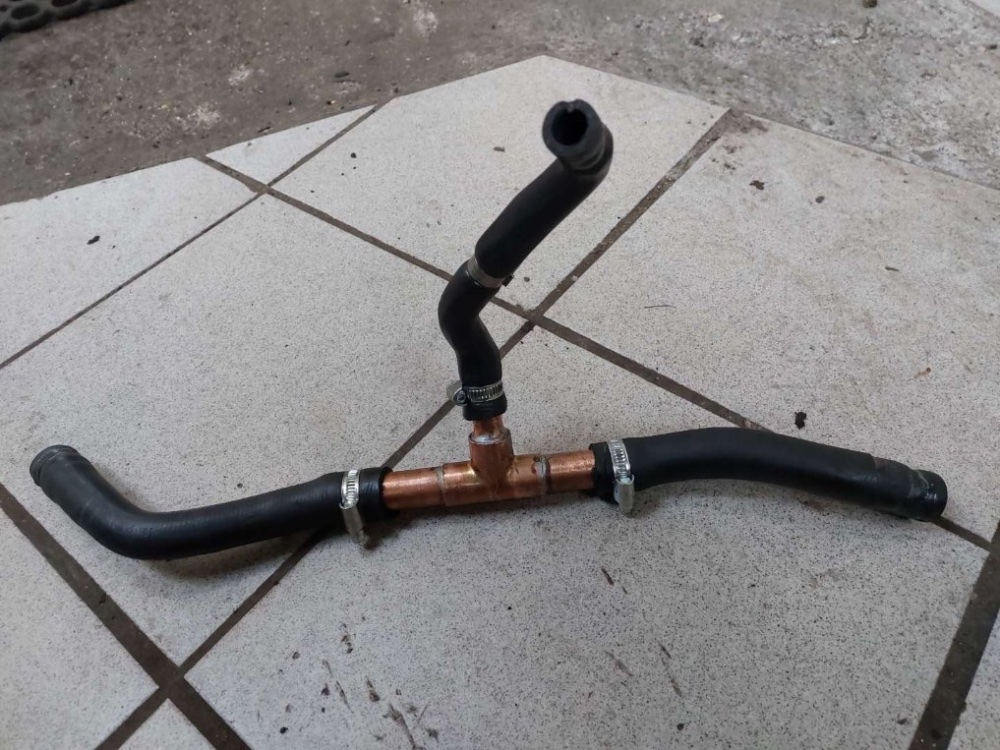

img][/imvoila voilà
- Messages : 1652
Re: Durite introuvable espace IV
Super! Bravo pour le bricolage!
Et ça repart pour quelques centaines de milliers de bornes!
@Pilou: bah dans les magasins Fr ils vendent ces mêmes pièces qui viennent de CN, alors autant aller à la source et payer moins cher pour la même camelote

Oui, si on soude le cuivre on peut se dépatouiller de pas mal de trucs.
J'ai réglé un souci de durite de mise à l'air de bx de cette facon, car ca passait de 22 à 16 en diamètre ou un truc du genre.

C’est un plombier qui nous l’a fait.
