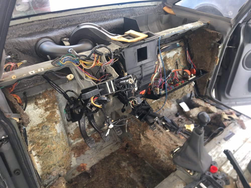

Je continue de démonter (un beau petit patchwork de vis n'est-ce pas Georges ) , retrait des moquettes avant et désinstallation de l'ancienne alarme et reconnexion correcte des fils.
L'araignée démontée ...
Infiltration d'eau à vérifier

Comme le tableau de bord est vraiment déposé , remplaces le radiateur de chauffage .
Je pense que ce préventif n'est pas du luxe , vu le boulot que cela entraine .

C'est effectivement le bon moment
Je dirais même, profites en pour vérifier la connectique du ventilateur, tant qu'il est à l'air libre
- Messages : 20188
Re: LA NOUVELLE VIE DE MARYLINE
.... et l'état de tous les faisceaux, en particulier ceux qui partent des commodos aux phares
