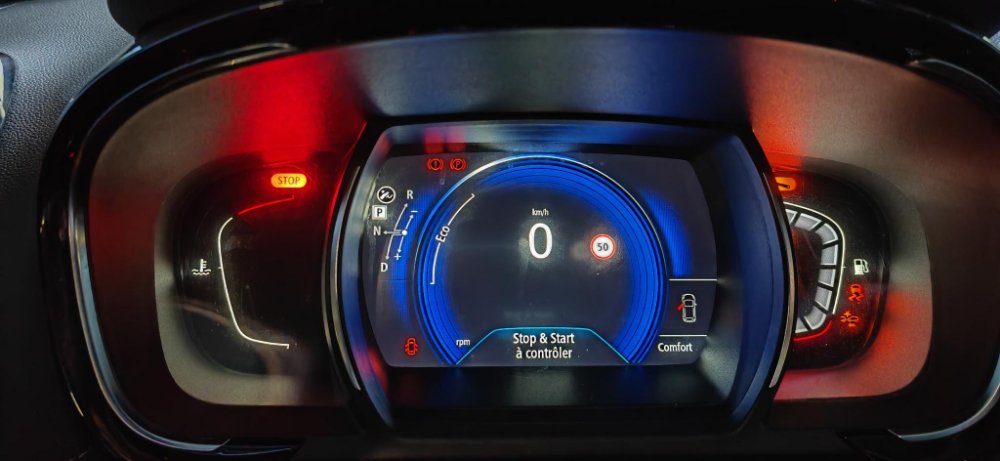

Entre temps et après une recherche sur internet, je vois qu'il est possible de démarrer la voiture même avec une pile usagée. Chose que j'ai faite car pas de possibilité d'en acheter un pile à ce moment là. Donc je suis la procédure mais la voiture ne démarre plus et il y a plein de message d'erreur qui s'affiche (voir les photos). Et là je panique.
Comme vous pouvez le constater les messages ne sont pas rassurants du tout et indiquent qu'il n'y a plus rien qui fonctionne !
J'appelle la garantie pour avoir une dépanneuse. La personne me dit qu'il faut que j'appelle d'abord un garage Renault pour savoir si il accepte la prise en charge et me demande si il ne s'agit pas d'un problème avec la batterie. Je lui réponds que non au vu des messages d'erreur.
J'appelle donc Renault qui me dit qu'il faut que ça soit la garantie qui doit appeler...
Entre temps, je fais une recherche sur internet et peut être qu'effectivement la batterie peut être la cause de tout ça.
Je prends mon multimètre et teste la tension, résultat 6v ! Ok, je prends ma petite batterie spéciale que je gardais toujours sur la scénic au cas où et j'ai pu démarrer la voiture. Plus de message d'erreur et plus la peine de faire appel à une dépanneuse.
Mais alors pourquoi il n'y a pas eu de message du genre attention plus de batterie ou faites vérifier la batterie plus parlant que les messages Frein de parking à contrôler, Stop et Start à contrôler, Panne du système de freinage etc
Bref, je me renseigne sur le type de batterie à remplacer et je décide de prendre une AGM au lieu de EFB qui semble pas adapté.
Opération de changement de batterie réalisée chez Norauto et depuis tout fonctionne !

le "niveau de LDR"... il me semble que c'est comme sur toutes les voitures: indication de la température moteur.
Donc si ça fait du yoyo c'est un point à vérifier sérieusement: sondes, calorstat, purge etc... en tout cas ça ne devrait pas arriver dans le rouge en fonctionnement normal sans mettre en danger le moteur.

Oui c'est ça tu as raison, je n'avais pas le bon vocabulaire. Il s'agit bien de la température du moteur. Il est monté jusqu'à dans la zone rouge. Par contre le témoin du LDR (ayé j'ai appris un nouveau mot et ça fait plus court à écrire) ne s'est jamais allumé en rouge. Pas de message STOP non plus.
Il y a aussi le klaxon qui ne fonctionne pas, enfin si, ça émet un petit cri de moineau puis plus rien...
