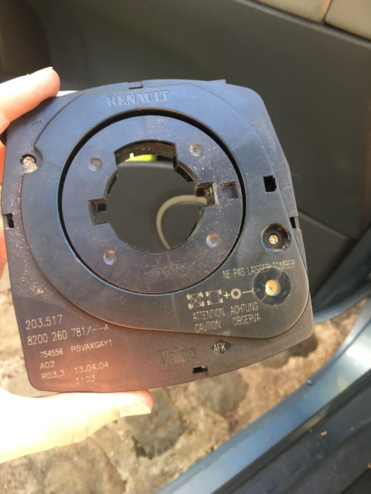

Donnes la photo de l'étiquette dans la portière, pour avoir le pedigree totale, car avec si peu d'info tu n'auras jamais la ref
- Messages : 2822
Re: Recherche référence contacteur tournant
Et voilà !
Et voilà !

Est-ce que ton contacteur tournant correspondrait à cette pièce appelée "Support Commandes" et vendue la modique somme de 263,87€ HT en concession ?
Si c'est cela la bonne référence est 770104891

Ça ressemble bien à ça, avec les fils ! C'est la pièce qui transmet l'information "déploiement de l'airbag" à ce dernier et en sens inverse les indications au régulateur, quel que soit l'angle du volant.
Compte tenu de la modestie de la somme, j'en cherche un sur LBC/Ebay
On trouve des composants neufs en vente (stock de particuliers) sous la centaine d'euros, ce qui me semble être la meilleure option compte tenu que j'ai déjà un airbag neuf à monter dessus. (Cause témoin airbag à certains angles volant, le contacteur ayant produit un court-circuit à un moment donné qui a mis l'airbag HS (déjà dix ans, la voiture avait le témoin quand mes parents ont acheté en 2014, je m'en souviens bien, et j'en ai marre ! )) Sinon d'occasion, entre 30 et 50 euros, parfois avec les commodos dessus (pas forcement plus mal vu que ma commande de phares déconne parfois. Ça j'en trouve plein sans problèmes, faut juste que je m'y colle). Mais neuf ou prélevé sur une donneuse, une foule de références, alors un grand merci !

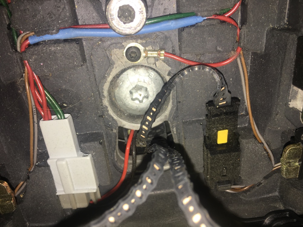

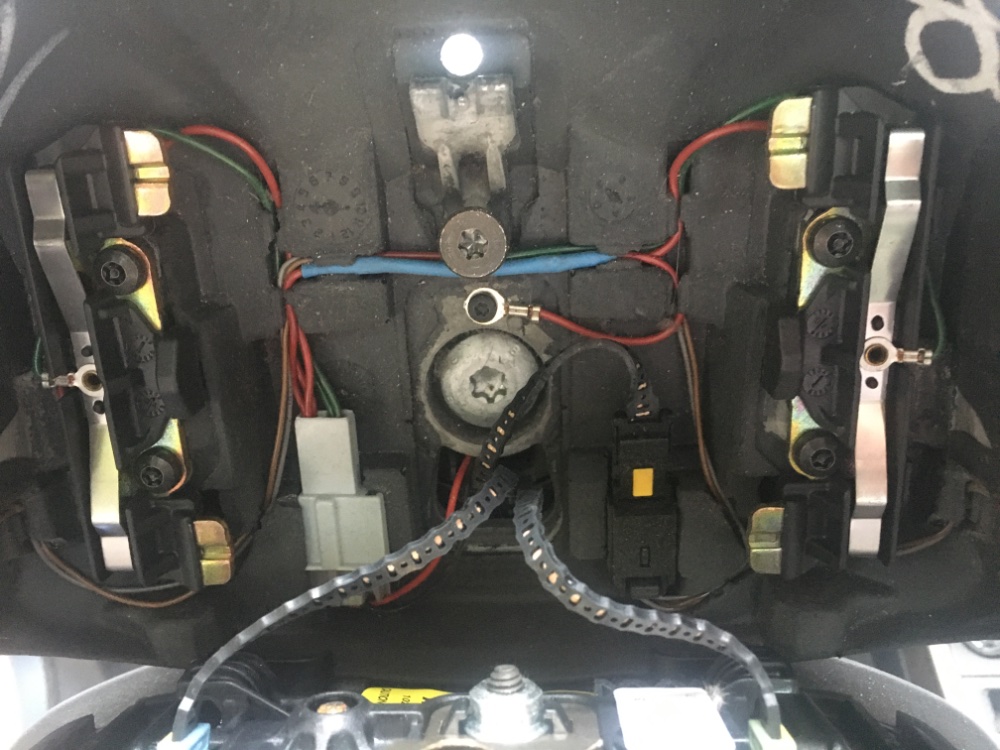

J'ai démonté juste l'airbag pour voir tout à l'heure, et j'ai l'impression que les fils du contacteur sont dans une gaine articulée (faite de petits maillons) qui peut se déployer en fonction de l'angle du volant : simplement une façon ingénieuse de contrôler le mou du fil mais parfois y'a problème quand même.

En fait, ce surmoulage manque de souplesse et parvient à se casser mais avec un peu de temps, on peut le réparer en le remplaçant avec deux fils (entre la platine de raccordement et le connecteur qui peut être ouvert).LeJeune6troeniste a écrit : 07 mai 2024, 23:44 J'ai démonté juste l'airbag pour voir tout à l'heure, et j'ai l'impression que les fils du contacteur sont dans une gaine articulée (faite de petits maillons) qui peut se déployer en fonction de l'angle du volant : simplement une façon ingénieuse de contrôler le mou du fil mais parfois y'a problème quand même.
Une fois les connecteurs branchés à l'airbag, les fils ne se déplacent plus dans le volant car toutes les parties mobiles se trouvent dans le contacteur tournant donc, pas de risque de les abîmer en tournant le volant.

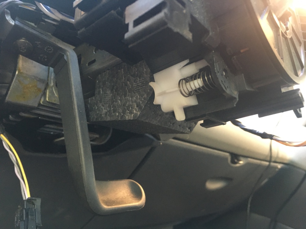

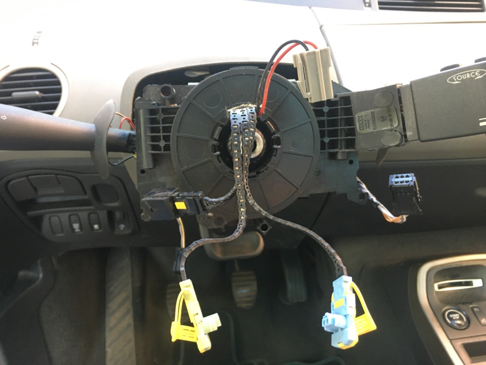

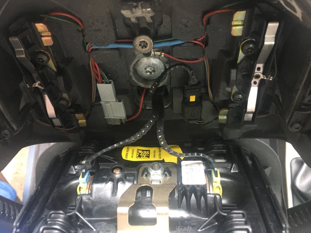

Je suis allé prendre quelques photos de ce qui se cache sous le volant et je pense comprendre ce que tu veux dire. La gaine caoutchouc noire n’est pas plus nécessaire que ça alors remplacement de mes (trois) fils par d’autres, normaux. Ça doit être à ma portée je pense, mais comme je n'ai encore jamais fait, je serai reconnaissant d'une explication pour être sur et certain de ne pas tout casser quand même.
Pour tester ça, dois-je retirer le volant et ouvrir le connecteur ? Prendre les résistances d’un bout à l’autre du fil ?
Merci beaucoup en tout cas, ce complément d’information m’intéresse !

Il est effectivement nécessaire de déposer le volant pour retirer le contacteur tournant (débrancher la batterie, attendre 20 bonnes minutes puis on peut déconnecter l'air-bag).
Avant tout, il faut bien placer le volant droit (roues droites) et il faudra repérer la position du contacteur tournant (en plaçant un adhésif pour l'empêcher le tourner une fois déposé). Cela est nécessaire car il ne doit pas y avoir de décalage de x tours entre les deux.
Le contacteur tournant est constitué d'une cassette comportant plusieurs mètres de circuit imprimé souple (avec 4 ou 6 pistes) venant s'enrouler ou se dérouler au gré de la position du volant.
Le raccordement intérieur de cet enroulement est fixé sur une platine (12 x 40 mm environ) où viennent se raccorder les maillons souples des connecteurs air-bag ainsi que ceux du limiteur / régulateur de vitesse et klaxon. C'est à ce niveau que cela casse et il est alors possible de remplacer les liaisons de l'air-bag par de simples câbles électriques de bonne qualité (soudés entre la platine et les connecteurs air-bag).

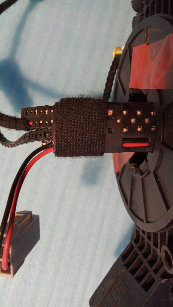

J'ai eu un problème similaire (air-bag défaillant à cause de cette plaisanterie) et j'ai réparé le mien ainsi, évitant tout frais pour une pièce qui somme toute est très simple.
Je posterai des photos de ce montage ainsi modifié en fin de journée.

Je vais devoir remonter, redresser les roues. Pour les 20 minutes, j'ai laissé débranché toute la nuit pour être prudent
Ce truc me fait peur, je préfère qu'il soit non fonctionnel que potentiellement explosif sans crier gare ! (Je sais, ça ne marche pas non plus comme ça) Le contrôleur technique voit ça d'un autre œil
C'est ma seule voiture équipée d'airbags
et ça ne me rassure en rien.
Idem je savais pour le repérage, à faire pour ne pas tout arracher une fois que le volant est en butée. Mes connaissances s'arrêtent là.
La réparation pérenne étant toujours à privilégier, si c'est possible je préfère, donc je suis preneur de tes photos ! Où puis-je me fournir du fil de qualité ? Pas vraiment envie d'aller à Norauto...
Mon airbag a été n*qué aussi, mais j'en ai un flambant neuf. Est-ce que je peux faire ta réparation et vérifier que tout le reste fonctionne avec l'ancien airbag, avant de mettre le nouveau ? Pas envie de faire un sort au nouveau.
Pour démonter le volant vais-je devoir m'équiper d'une clé à chocs ? Je n'ai que des outils manuels plus un petit cliquet pneumatique. Comme Régis sur son II, j'ai peur de forcer contre le Neiman, qui est forcement engagé avec la batterie débranchée, puisqu'on a coupé le contact. Et Dieu sait que c'est déjà assez fragile comme ça sur cette voiture. J'ai un prof qui s'est cassé une jambe et un bras quand son Scénic a verrouillé la direction en plein virage à 90. J'ai beau ne pas l'aimer beaucoup, je ne le lui souhaitais pas plus qu'à moi

Pour les roues, il suffit d'en remettre rapidement une seule, c'est juste pour vérifier qu'elle est alignée au véhicule.LeJeune6troeniste a écrit : 08 mai 2024, 10:33 Je vais devoir remonter, redresser les roues. Pour les 20 minutes, j'ai laissé débranché toute la nuit pour être prudentCe truc me fait peur, je préfère qu'il soit non fonctionnel que potentiellement explosif sans crier gare ! (Je sais, ça ne marche pas non plus comme ça) Le contrôleur technique voit ça d'un autre œil
Quand je parle de fil de qualité, je parle d'un fil souple (multibrins de section 0,5 mm2 environ (pas du fil rigide de téléphone ni de câble électrique rigide de 2,5 mm2...) Bref, une section capable de faire transiter le signal électrique du déclenchement de l'air-bag en toute sécurité et avec une bonne isolation.LeJeune6troeniste a écrit : 08 mai 2024, 10:33 La réparation pérenne étant toujours à privilégier, si c'est possible je préfère, donc je suis preneur de tes photos ! Où puis-je me fournir du fil de qualité ? Pas vraiment envie d'aller à Norauto...
Je ne connais pas le problème de ton ancien air-bag. Si il est fonctionnel et qu'il est branché à ce nouveau montage, le défaut air-bag s'effacera du tableau de bord (car c'est un problème de liaison électrique) et ce, sans passer à la valise.LeJeune6troeniste a écrit : 08 mai 2024, 10:33 Mon airbag a été n*qué aussi, mais j'en ai un flambant neuf. Est-ce que je peux faire ta réparation et vérifier que tout le reste fonctionne avec l'ancien airbag, avant de mettre le nouveau ? Pas envie de faire un sort au nouveau.
Cette réparation ne concerne que le faisceau électrique car une des pistes du circuit imprimé est coupée (dans la partie surmoulée en plastique avec les maillons). Le circuit imprimé à 6 pistes (de mémoire) enroulé dans la cassette du contacteur tournant est ensuite séparé par bandes de 2 pistes protégées par le surmoulage à maillons, c'est à ce niveau que ça casse. On remplace cette partie par un simple fil et tout fonctionne à nouveau.
La partie air-bag est un point sérieux, à toi de vérifier que le nouvel air-bag est bien adapté ou compatible avec ton installation (même modèle / même référence).
Pour débrancher les connecteurs d'air-bag, il faudra tirer la sécurité qui empêche le connecteur de s'enlever seul. Une fois cette sécurité retirée, le connecteur se retire en tirant dessus (on ne tourne pas).
Démonter le volant n'est pas compliqué mais il faut disposer d'une clé TORX de 50. Même une petite clé coudée de 10 cm suffira (en plaçant un tube au bout pour faire levier lors du desserrage). On dévisse dans le sens normal (anti-horaire) et la vis vient facilement. Pas de clé à choc, on fait ça tranquillement en serrant le volant avec les genoux (je me comprends...) afin de ne pas forcer sur le verrou de colonne. L'axe du volant dispose d'un repère en creux, il n'est pas possible de le placer dans une mauvaise position lors de la repose. Si ça ne rentre pas, ne pas forcer et bien vérifier que les repères sont en face.LeJeune6troeniste a écrit : 08 mai 2024, 10:33 Pour démonter le volant vais-je devoir m'équiper d'une clé à chocs ? Je n'ai que des outils manuels plus un petit cliquet pneumatique. Comme Régis sur son II, j'ai peur de forcer contre le Neiman, qui est forcement engagé avec la batterie débranchée, puisqu'on a coupé le contact. Et Dieu sait que c'est déjà assez fragile comme ça sur cette voiture. J'ai un prof qui s'est cassé une jambe et un bras quand son Scénic a verrouillé la direction en plein virage à 90. J'ai beau ne pas l'aimer beaucoup, je ne le lui souhaitais pas plus qu'à moi![]()
Pour le resserrage, on applique le couple préconisé par le constructeur (à noter que Renault préconise le remplacement de la vis lors de chaque dépose du volant / 7 euros la vis) mais bon...
Un point à noter : si c'est ta première dépose d'air-bag, tu vas trembler comme une feuille et avoir des sueurs sur le front, pas le moment d'avoir quelqu'un qui vient te chatouiller par derrière... Une fois le module d'air-bag débranché, tu le mets en lieu sûr pour que personne ne vienne y toucher ou le faire tomber (et ensuite, tu peux à nouveau respirer normalement... jusqu'au remontage).
Cette réparation exige d'être outillé car il faut souder des fils et bien entendu, il sera nécessaire de bien vérifier la continuité de chaque piste à l'aide d'un multimètre avant de reposer le contacteur tournant. Il serait regrettable de déclencher l'air-bag en cas d'appui sur le klaxon...
Cette réparation peut s'avérer délicate si l'on n'est pas équipé. Dans ce cas, il est préférable de se procurer un autre contacteur tournant pour que le remplacement se passe facilement (mais un contacteur d'occasion de 10 ans d'âge risque d'avoir le même problème sous peu).

Je vais acheter du fil et démonter le volant, voir comment ça se présente.
Pourquoi la précaution de ne pas faire tomber ? Je pensais que le capteur responsable du déploiement de l'airbag nourrissait l'information à un calculateur qui déclenchait le déclenchement de ce dernier. En l'absence de tout signal électrique (la batterie est bien évidemment débranchée et les fils défaits), quel est le risque ?
Je n'ai pas peur mais vous avez l'air de me dire que je devrai. Je n'ai pas peur mais si besoin, j'ai les moyens de confier la voiture à un pro - je contacterai François pour voir s'il peut me le faire. Ça ne vaut pas le coup de se tirer un coup de coussin gonflable dans la tronche ça c'est certain.
J'espère avoir le temps de démonter mon volant demain, ainsi que le contacteur, pour déjà tester la résistance des fils de ce dernier. Les languettes jaunes sur les deux connecteurs de l'airbag ont l'air fragiles, quelqu'un qui a fait peut-il confirmer ?
Le truc qui me stresse vraiment sur cette voiture, c'est les jambes de force avant, alors je les amène complètes pour que le mécano, contre un billet, intervertisse les éléments.

Parce que le module air-bag est une pièce sensible et qu'une chute pourrait le rendre HS sans que tu le remarques.LeJeune6troeniste a écrit : 08 mai 2024, 17:49 Je vais acheter du fil et démonter le volant, voir comment ça se présente.
Si tu débranches ta batterie et attends une vingtaine de minutes par précaution, il n'y a pas de risque. Déposer l'air-bag est une opération courante et les accidents sont rares voire inexistants sur les forums. Il faut se lancer, cela fait une expérience. Malgré tout, des précautions s'imposent et on ne fait pas ça à la légère.LeJeune6troeniste a écrit : 08 mai 2024, 17:49 Je n'ai pas peur mais vous avez l'air de me dire que je devrai. Je n'ai pas peur mais si besoin, j'ai les moyens de confier la voiture à un pro - je contacterai François pour voir s'il peut me le faire. Ça ne vaut pas le coup de se tirer un coup de coussin gonflable dans la tronche ça c'est certain.
C'est une bonne chose de vérifier la continuité des pistes du contacteur tournant lorsqu'il sera déposé. Tu devrais alors trouver un mauvais contact dans une ou les deux liaisons de l'air-bag.LeJeune6troeniste a écrit : 08 mai 2024, 17:49 J'espère avoir le temps de démonter mon volant demain, ainsi que le contacteur, pour déjà tester la résistance des fils de ce dernier.

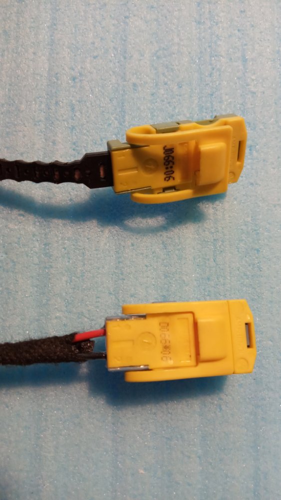

La partie que tu trouves fragile sur les connecteurs d'air-bag est cette fameuse sécurité qui empêche le connecteur de s'enlever. Il faut la retirer (en faisant levier par le dessous, un espace est prévu) pour ensuite pouvoir débrancher le connecteur. Le plastique est fin mais c'est une matière technique très solide.
Encore un point, il n'est pas conseillé d'être chargé en électricité statique quand on manipule un air-bag. Donc, inutile de mettre ton superbe sous-pull en acrylique pour te lancer dans cette opération.

Voici les photos du contacteur tournant que j'ai réparé. Désolé, on ne voit pas grand chose car tout à été isolé.

J’en suis là :
Après avoir redressé les roues, pour déposer l’airbag il faut déposer d’abord les demi coquilles du volant. L’accès au trou pour libérer l’AirBag étant fait on dépose ce dernier, puis le volant. Ça, ça s’est passé exactement comme l’a décrit nagrrra : avec un Torx 50 et sans le moindre problème.
On tombe ensuite sur le capteur d’angle. J’ai relevé la référence du miens au cas où j’ai un jour un soucis ABS ou ESP. Pas bien compris l’intérêt du point jaune dans la fenêtre en bas à droite : il faut qu’il soit dedans aussi au remontage ? Mais il ne se déplace pas sur le mien.
J’en suis là. Tous les connecteurs sont débranchés mais je ne suis pas entièrement certain du modus operandi pour détacher le connecteur tournant. Il est juste clipsé sur la colonne ? Je ne vois pas de vis cachées mais ça ne vient pas.
Question annexe : kesako le bidule blanc avec le ressort ? Ça se déplace librement et à l’air drôlement fragile.
J’en suis là :
, 301 560 km
- nagrrra
- Messages : 1765
Alors la partie blanche avec le ressort se déplace (en le poussant vers le volant) et laisse apparaître la vis qui retient le contacteur tournant. Il suffit ensuite de tirer le tout vers toi. C'est tout simple.
Le capteur d'angle a bien été retiré. Je te conseille de coller un adhésif sur la partie centrale afin d'éviter qu'elle tourne durant la dépose. Pareil pour le contacteur tournant, il faut éviter qu'il tourne de x tours une fois retiré. Il devra être reposé exactement comme il était.
