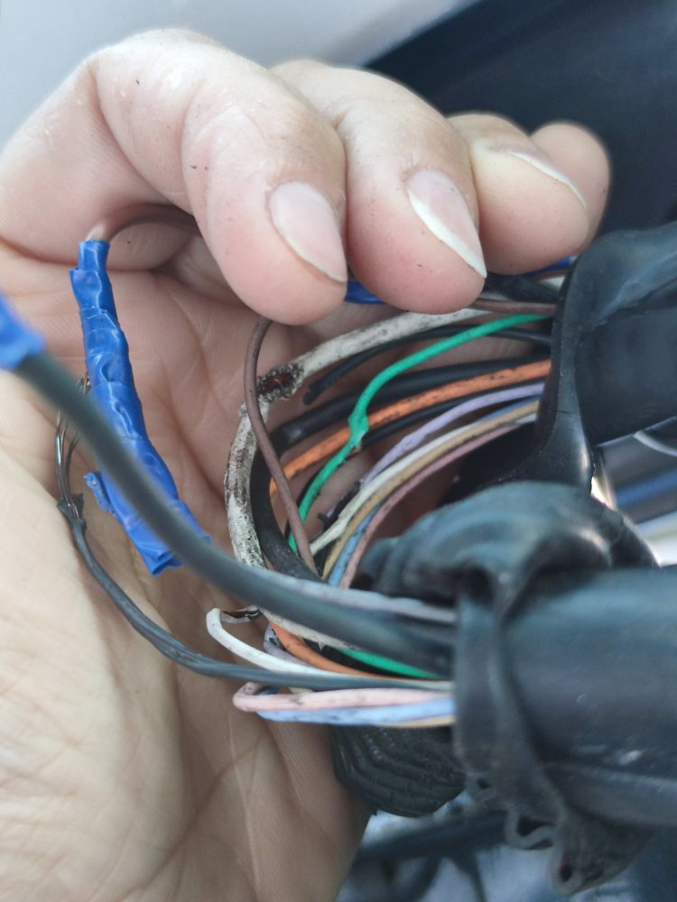

Nous avons trouver des câbles abîmés, collés, la réparation que nous avions faites il y a 2 mois a comme fondu, mais les câbles se touchent, ils ont fait ses étincelles , c est les fils qui gère la fermeture du hayon, etc. En haut à gauche du coffre. Dans ce tas de fils il y a un fil noir plus gros, c est lui qui chauffe. Nous l avons déconnecté, nous ne savons pas a quoi il sert. Tout fonctionne. Je ferai une photo demain.

Les cables qui se touchent,pas bon, il faut réparer et isoler chaque fil.
Le gros fil noir pourrait bien être une masse, lorsqu'il est déconnecté, est ce qu'il y a toujours un souci de chauffe ou d'odeur de brûlé quelque part?

En effet, je pense que c est une masse. Quand il est déconnecté sa ne chauffe plus. Le câble reste du coup froid et le reste aussi .
L odeur de brulé persistante est d après moi du a la surchauffe dans le boîtier fusible a l avant. C est une odeur de cramé froide , je ne sais pas si je suis claire?
On va refaire les fils un par un Au niveau du soufflet de coffre, et après avoir bien lu, refaire les jonctions de façon à ce qu il ne soit pas dans la pliure du coffre, qui les endommager à encore a la longue.
A prioris les fils se sont touchés, ont fait des étincelles que l on a vus, et ont fondu avec la surchauffe. Malgres la réparation, sa a encore cassé, se retouchant, étincelles, fonte etc. Mais est ce que c est cela qui a atteind le boîtier a fusible avant pour qu il commence a fumer?

Quand au faisceau, il est fondu, uniquement sur la zone du soufflet de protection de coffre, je n ai rien vu plus loin en dénudant . Il faut donc le refaire uniquement ici?
Je ferai une photo tout a l heure.

Voici la photo du fameux câble , on ne sait pas ce que c est, il était sous la batterie avant changement.
Puis plusieurs photos de mon tas de fils du coffre et on y verra le fameux noir qui chauffe , il est coupé.
Même si j avais les schémas électriques, je ne suis pas sûre de les comprendre, mon cerveau a du mal avec les plans
Quel tension doit t il y avoir sur les fils et fusibles?

Il y a un porte fusible dessus ! De l'autre côté c'es relié à quoi ?

Pas étonnant que tu ais des soucis avec ton faisceau, lorsqu'on voit les réparations au chatterton ..
Sur ce genre de réparation, gaine thermo-rétractable obligatoire !

Les réparations ont étés faites au termoretractable , mais sa a lâcher lors de nos vacances, coffre qui ne s ouvrait plus et on a donc découvert que sa avait fondu , les fils était collés et faisait des étincelles, les gaines thermo fondu, les embout qu on écrasé pour sceller on sauter . Mon père a souder a l étain , mais a isoler avec du scotch ceux qui n ont pas êtés refait , ce n était que provisoire pour pouvoir reprendre la route et utiliser le coffre, avec bagages et enfants , c était compliqués sans
. Mais sa a donc récramé depuis occasionnant la chauffe au boîtier fusible.

Donc, il y a un problème plus profond...
Comme indiqué plus haut, je pense que la récupération d'un faisceau complet ne pourra être que bénéfique, mais cela implique un sacré démontage des périphériques..![Rolling Eyes :roll:](./images/smilies/icon_rolleyes.gif)

A mon avis, ce n'est pas le changement de la batterie qui est à l'origine du "bordel". Ça a dû commencer avec les fils sectionnés dans le coffre, et un court circuit après.
Quand à la batterie, nos véhicules plus ou moins modernes, disons contemporains, sont très sensibles. Si ce n'est pas la bonne batterie, ou si les pinces ont été mises dans le mauvais sens, ou la batterie elle même branchée à l'envers, ce sont des problèmes à coup sur. Ça pourrait expliquer un fusible ou deux cramé, le feu de la boîte à fusibles.
Et le fil se baladant sous le capot, c'est un troisième problème. Il est rouge, est-ce le hasard ou est-ce un fil alimenté en jus ? Si oui a-t'il été mis à la masse ?
court circuit ?
Il faut prendre les problèmes un à un, commencer avec un faisceau propre et tous les fusibles en ordre de marche, plus une batterie chargée. Il est certain qu'avec le faisceau de coffre et potentiellement de la boîte à fusibles dans leur état actuel, on ne saura rien. Ensuite voir ce qui claque et d'où vient ce foutu fil sous le capot. En mélangeant les problèmes, tu seras forcement perdue, parce que même en faisant simple c'est d'un compliqué.
